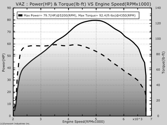

Kuigi dünopäeva teema suurt populaarsust ei kogunud, mõtlesin oma masinaga siiski rullidel ära käia. Põhimõtteliselt olen tulemusega rahul ja lootsingi et on üle 80 ja alla 100hj väntvõllilt.
Dynomax'i graafikud on tagarattast nagu Maxim mulle ütles. Seega arvutas ta väntvõllilt võimsuseks (transmissioonikadu ca 15%) 91,6hj ja väändemomendiks 143Nm. Eelmine aasta olid need numbrid mälujärgi 66hj ja ~120Nm, seda siis kulunud 1600se mootoriga. Muidugi teada on ka see, et need rullid kipuvad oma andmetes optimistlikuma poole peale kalduma kuid eelmise aasta numbreid kõlbab võrrelda küll.
Graafik on esimeselt tõmbelt, hilisematega hakkas mootor veits enne 5k rpm puterdama. Ise arvan, et see oli kuumusest, mul Saugal ka sama teema kui mootori kuumaks sain. Muusosas olid süüte- ja kütusegraafikud need, nagu exceli tabel ja MS küttekaardi esmane rehkendus andis. Kuna terve suvi sai nii sõidetud, ei tahtnud enne jõumõõtmist ka enam seda muutma hakata. Segu kõikus 11,5 kandis ehk liiga rikas vabalthingavale, süütenurk teadmata (peaks olema 24 kraadi ümbruses). Niiet selles valguses 100hj selles pingis Lada stock mootoriga välja tõmmata peaks olema reaalne, eriti kui põlemiskambrit veidi efektiivsemaks teha.
