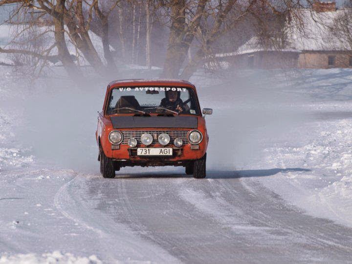

Panen ka ühe kena lumise pildi sõiduhoost.

Et saab selle 1300 mootoriga ka kihutada kui väga vaja?

No tulemused näitavad et saab jh :) koostöös el süüte ja solexiga on ta väga tubli. Enne võistlust sai ka uue õli ja filtri.

Pildilt tundub, et päris hea istumisasend, originaalis oleks pea päris vastu lage :lol

Istumine sai päris madalale jah, oma 190 cm juures paistan välja nagu poisike :) Aga ma olen nüüd ära harjunud ja sõita mulle nii meeldib ja tundub, et saab täitsa nobedasti sõita.
