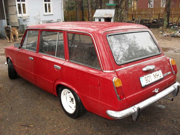

Dvoika jõudis esmakordselt koju.
Pisuke probleem
Marek504
Postitusi: 212
Liitunud: 31 Aug 2006 21:53
Asukoht: Rakvere
Postitus Postitas Marek504 »
madalam rehv päästab :D
Tilkuritel mitte tülitada...
Postitusi: 2071
Marek504 kirjutas:madalam rehv päästab :D
Tegelikult on päästmiseks neli varianti:
-loobuda ette viidud sillast ja tuunida tiivaääri (see jääb ära, liiga harjund juba sellise sillageomeetriaga)
-madalam rehv ette (jällegi jääb ära, sest 175/50 on selle auto all liiga ebaproportsionaalne ja 185/50 pole kuskilt saada)
-loobuda sellise offsetiga velgedest ning tuunida tiivaääri (samuti jääb ära, sest neist velgedest pole ma nõus loobuma)
-vahetada vedru kõrgema ja amort jäigema vastu ning tuunida tiivaääri
Vastu sai võetud otsus, et auto tuleb kõrgemaks teha, ei meeldi mulle see mitte üks raas, aga tänane 15km proovisõit Tallinna tänavatel mõjus rehvi külgedele ja tiivaäärtele vägagi laastavalt. Seega lähevad homme dvoika külge mu 06 talveseade varud, ehk siis peaaegu uued esivedrud(need lõikab samasuguseks nagu mu 06-l suveseades on) ning päris mitu hooaega kasutust leidnud kyb-i gaasikad, samuti tuleb minna tiivaäärte kallale.
Tegelikult on jamasi ning tegemata töid autoga veel piisavalt, õnneks ei sega peaaegu ükski ülejäänust autoga sõitmist ning endiselt on õhus õrn lootus pühapäevasele kevadekuulutamisele just dvoikaga jõuda.

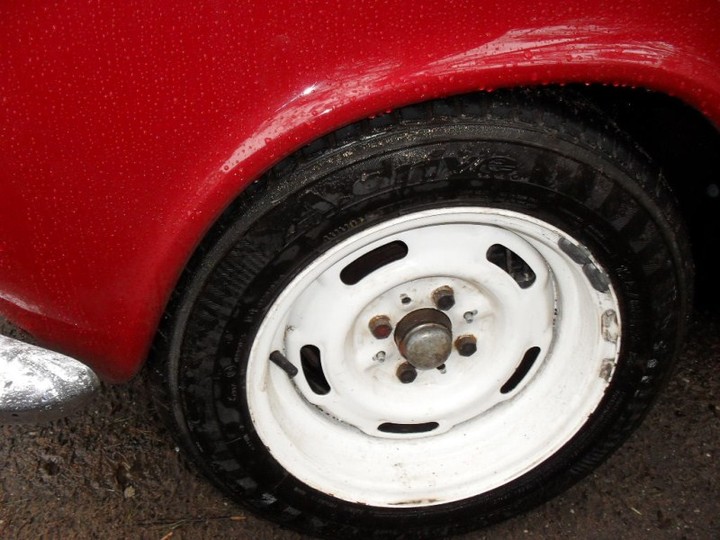

Ca 500km testisõitu tehtud ning vigugi välja tulnud.
Tagarehv käib vastu koobast(laupäeva öösel garaasis jäi kõrvalistuja poolne tagakoopa äär tegemata, sest tundus et sealt vastu käia ei saa - sai ikka küll) . Õnneks päästis Ando mind hädast välja ja laenas lennundusmuuseumi jõudes tagasillale oma auto rehvid/veljed, seega sõidab üks mu rattapaar hetkel tartu kandis ringi hoopis :)

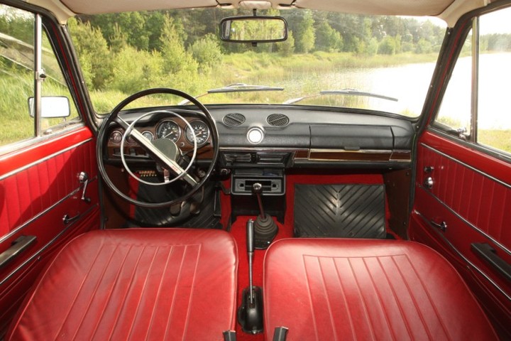

Avastasin et dvoikast pole ühtegi korralikku pilti.
See viga on nüüd parandatud

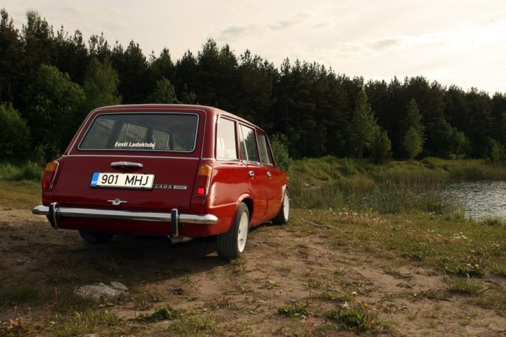

Pole paha, kuigi Onlydropped vennad venemaal on märksa radikaalsemad (stiilinäide). Seega auto vedrustuse osas nende mõõtu välja ei anna. Sellegipoolest, väga ilus, eriti interjöör :wow
Postitus Postitas GTA »
Kena-kena :) Ilus kirss ja veel ilusam salong!
Kas väljast neid plastmassist seksitapjaid ei saaks ära kaotada? Vähemalt tagumine numbrimärkki kahepoolse teibiga paigaldada. Sel masinal nii kena ja väljapeetud vanakooli ilme, et ajastuväline plastik torkab liialt silma :D
Postitusi: 2071
osaw kirjutas:Pole paha, kuigi Onlydropped vennad venemaal on märksa radikaalsemad (stiilinäide).
Õige tähelepanek, samas on "idanaabri" madal-Ladad kas (Eesti ülevaatuspunktide vaatevinklist ebaseaduslikult) ümberehitatud või täiesti olematu vedrustuse käigu/sõidumugavusega.
Minu dvoikal pole madaldus tulnud sõidumugavuse arvelt, sõidan sama moodi, sama kiirusega ja samadel teedel nagu oma daily driveriga. Autot veel madalamale lastes peaks hakkama jälgima sõidukiirust, teeauke, piki- ja ristivagusi ning kruusateele poleks siis enam üldse asja, yhesõnaga oleks sellise auto ainus pluss tema välimus, sõitmine sellega oleks aga tõeline piin.
