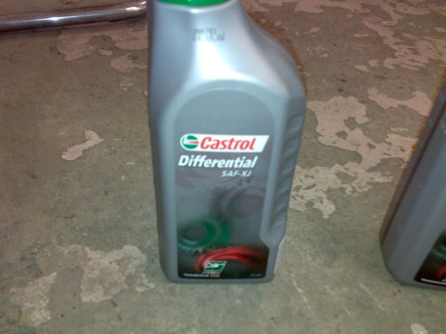

Õli ketasplokdifrile

Postitas VäikeMägilane »
LSD'le soovitatakse mineraalset hypoid õli, castrolil on se ka olemas, kuid 10l kanistrites...sünteetiline ei pidavat nii hea olema

Postitas Tarts »
Mainitud õli on mõeldud just ketasluku jaoks

Algselt postitas: Tarts
jah on küll, kuid neid on kahte sorti: sünteetilised ja mineraalsed
aga mis ma jahun, peaasi et lukuga arvestatud
