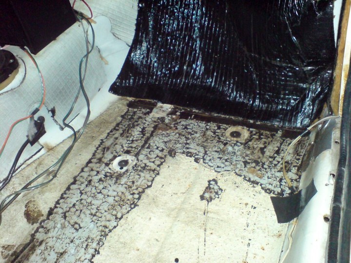

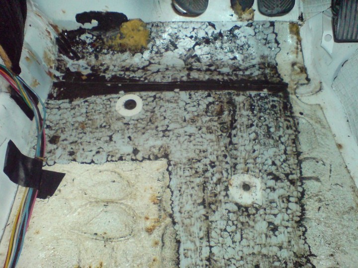

Kuna kurjad onud hirmutasid, et järgmisele üritusel mu autot rajale peale ei lasta, siis sai hakatud tegema ettevalmistusi poolraamide vahetamiseks.
Salong sai puhtaks roogitud ja välja tuli üpriski viisakas põrand. Roosteaukudest ma siiski ei pääsend, juhi pool kaks tikutopsi suurust augukest ning kõrvalistuja jalge all vaja umbes suitsupaki suurune lapp peale panna. Mõlemal pool augud samal kohal, ehk siis seal kus poolraamil see ristitala karbini läheb.

Matid võid ju tagasi visata, pole keeruline töö.
Kui põhjast rääkida siis tavaliselt selgub tööde maht ikka tegemise ajal, kohati salongist ilus plekk altpoolt päris õhukeseks jäänud ja vastupidi...
Keevitades on tore vaadata, kuidas tikutopsi suurune ava muutub üsna kergelt paar korda suuremaks äärtest...

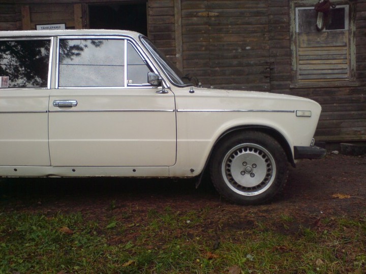

kogemata sai oksjonil ühed veljed võidetud

Sai ka sellised veljed ostetud. Kas ostsid pikemad poldid või on asi tikkpoltidele ümber tehtud? Mis mõõtudega rehvid sul seal peal on?
Postitusi: 2069
ees tikud, aga need liiga lühikesed valuka jaoks. Taha oleks samuti kas pikki tikke või valuveljepolte vaja. 175/65r14 rehvid peal

4x98 või 4x100? Jäävad talvekateks?
Postitusi: 2069
Selle talve sõidan kindlasti veel 13" plekiga, eks kevadeks ole näha aga uued talvekad tulevad 14" veljele. 4*98 ikka jah, see ju alfa velg.

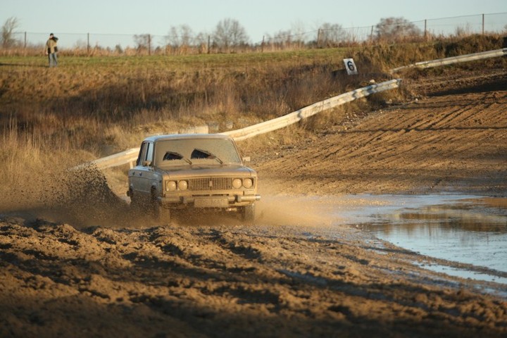

Vahepeal ühtteist ikka toimunud ka.
Kõigepealt peaks ära mainima, et otsin endiselt Laitses kivi saanud valgele suuna-/parktuleklaasile asendust.
Pidurisüsteem sai üle vaadatud, ette ja taha uued töösilindrid, uus peasilinder, käputäis torusi ja voolikuid, rõhuregulaator ning värske õli. Lahti sai pidurdamisel liiga vara blokeeruvatest tagaratastest kuid täiesti müstilisel põhjusel kisub see saadanas pidurdades endiselt mingil määral paremale.
Õlivahetus sai tehtud ning pooleks läinud mootoripadjad uutega asendatud.
Vedrustuski sai talvise seade, ehk siis jäik amort ja lühike vedru alt ning pehmem ja kõrgem "kompott" ette alla, seejärel sillaregull ja järgmine hommik Taali minek. Taalis piisas paarist prooviringist ja ühest ajasõidust ning rattakalded polnud enam kohe mitte sellised, nagu need olema peaksid.
Üks illustreeriv pildike ka Taali "talverallist":

WTF? Nonii, lõhkusite silla ära jah ? :D

Kellegi autole otsisid kutid laupäeva hommikul uut väntvõlli igatahes :)
