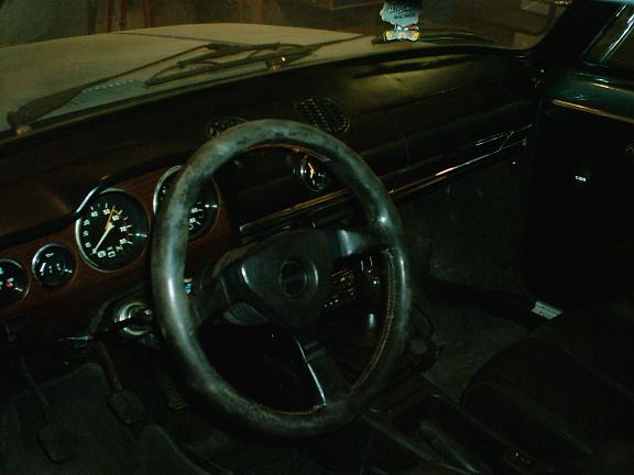

                02 Veebr 2007 00:22
            Üks klõps salongist
