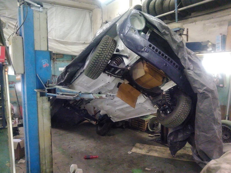

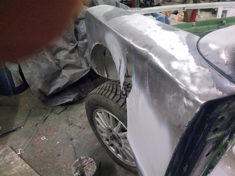

Oligi motivatsioon väga üleval, et kere töödega paistab juba lõpp aga saatusel on oma keerdkäigud :(
Ühe inimese hooletusest ja teise tähelepnematusest juhtus selline asi :(
Aga ega see pühaüritust ei pidurda :) uus tiib juba olemas ning tuleb lihtsalt natuke mõttetut tööd teha :(

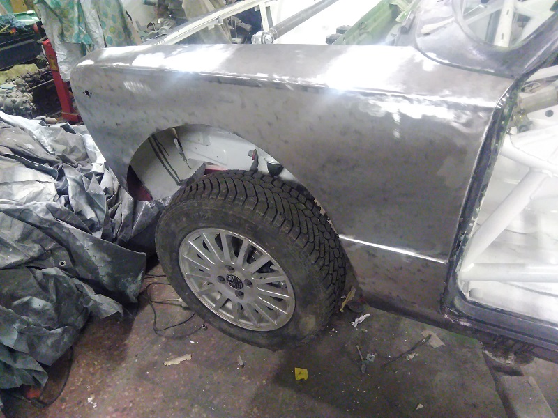

Vahepealne apsakas ära parandatud saab sealt jätkata kus pooleli jäi :) Tänud siin kohal via-le tiiva tarnimise eest!

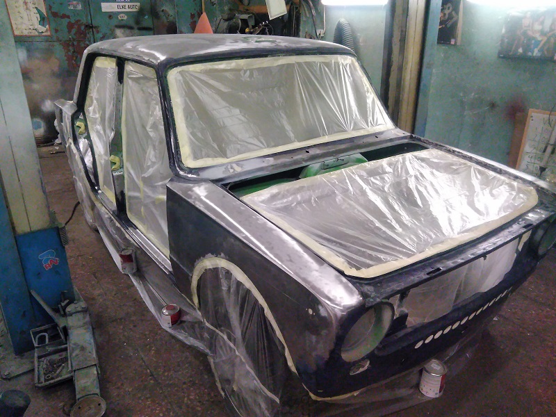

UP.
Auto saanud nüüd EPO krundi alla.
Edasi siis tuleb ustega tegeleda ning peale seda saab laiendite tegemisse viia :)

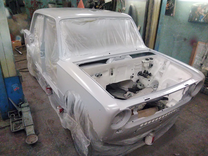

UP.
Garaages küllaltki vaikus olnud kuna vaja tööd rügada, aga vaikselt tegeleme uste ettevalmistamisega, kruntimiseks.

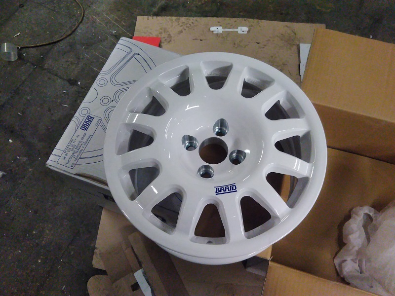

Lisaks eile käis postiljon ning tõi esimesed viis õiget velge, millega saab auto laiendite tegemisse viia.
4x98 ET10 6,5x15``

k** .... kadedus poeb hinge :D kenad veljed. Päris väikse ET-ga...istuvad korralikult väljas, ei pea hullu flantsi sinna vahele panema.
Postitusi: 1538
Re: 2101 E-rühm, Atzkarik, 1979, (2016/17/18)
flantsi ei pea, aga koormust ikka suurendab kui originaal.
Mis velje mass on?
Soomest või kust?
RRisto
Postitusi: 357
Liitunud: 20 Mai 2014 14:18
Autod: 2107
Postitus Postitas RRisto »
velg koos korraliku kruusakaga mingi 25-30kg vist? et tuleb mõelda, kuhu see autos panna :D

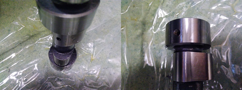

Täna sain siis kätte nuka mis olaafi poolt valitud, kraadid 300+. Tõusu täpselt niipalju, et veel mahub raami :)
Postitusi: 1538
tõus?
ülekate?
baas?
ja Ungarlane ilmselt nagu hetkel moes on?
