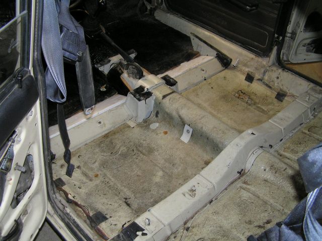

Sai siis nädalavahetusel nati autot jälle teha, Kaks pilti siis salongist. Salong seest täiesti korras. Laiali võtsin ta selle pärast et kunagi oli autol tagaklaas puruks löödud, istme vahed ja põrand oli klaasipuru täis + natuke oli vihma sisse sadanud, põrand märg. Põranda isolatsiooni kuivatasin ilusti toasoojas ja panin uuesti tagasi.
[Muudetud: 10-11-2008 Peep063]Pilt
