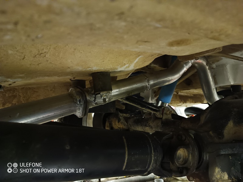

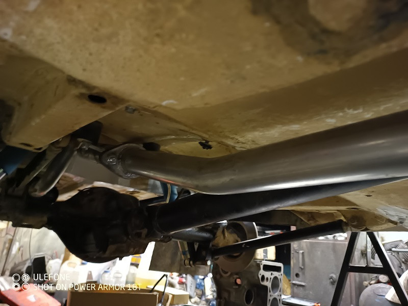

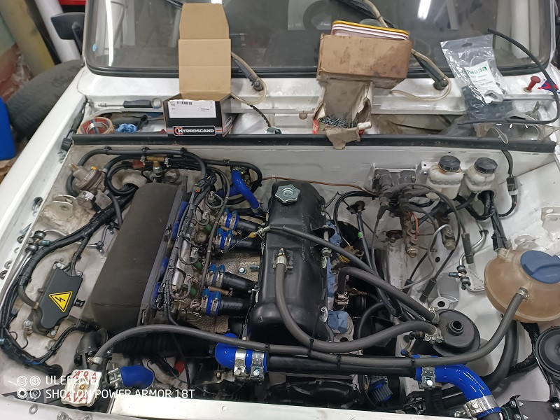

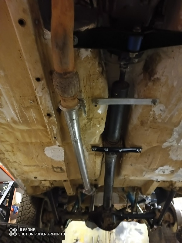

Panen siis lubatud pildid uuest väljalaskest.
Nüüd siis kapotiall peaaegu kõik asjad kinnitatud ja oma koha leidnud.
Ning kohe kohe teeb uus mootor oma esimese turtsatuse :)

Käigukasti juurest sumpat ei toeta?
Kummipuksikud jäävad alles tagapüti juures hoidma... Enne tagusilda põlevad lahti.

Kui juba sumpsijuttudeks läks. Tekkis pärast sukka oleva koonusklambriga seoses üks mõte:
Kuivõrd remonditav see katsetevahelisel tehnohoolde ajal on? Tean omast käest, et see on mõnus klamber kasutada selle hetkeni kui kõik ideaalselt kokku istub. Kas ta pärast mõnelt kivilt paugu saamist lekkima hakkab või laiali ei pudene?
Püüan lihtsalt kaasa mõelda, et eesseisvatel rallidel kõik libedalt kulgeks. Edu koera saba ületamisel!
Edit: kui liide põhjakaitse varju jääb siis pole ilmselt muret...

Hulkur kirjutas: 22 Veebr 2024 16:29 Käigukasti juurest sumpat ei toeta?
Sinna jah tuleb veel midagi mõelda, kas siis ka kummi puksid nagu taga või midagi muud aga seal natuke probleem ,et seal läheb väga kuumaks asi.
Pets kirjutas: 23 Veebr 2024 00:30 Kui juba sumpsijuttudeks läks. Tekkis pärast sukka oleva koonusklambriga seoses üks mõte:
Natuke nii ja naa on jah see esimene koonus klamber. Jäi selline selle pärast, et proovisin säilitada seda ,et saaks vana väljalaske vajatusel lihtsalt tagasi panna. Siiani ei ole olnud sellega probleeme ning lahti vaja seda võtta ainult siis kui peaks olema vajadus kollektorit küljest saada. Kasti saab niisama alt kätte. Aga eks elu näita kas vahetan ka ühel hetkel selle välja või mitte.
Põhjakaitse ole vist jah natuke veel madalamal.

Mina kuumust ei kardaks. Pigem seda, et kui saab veits pihta, siis teeb need puksid katki ja kukub alla. Lekkimine veel katkestama ei ole küll kedagi pannud :) Aga mul oli vana sumps ikka väga koledalt all ning "rippus" ... ei olnud tal häda midagi, aga oli metallist kinnitustega kere küljes, ülesõitudel oli veits rohkem vibratsiooni, aga katsetel see ei mängi väga rolli ;) mina ütleks, et pohh ... peaasi, et katsel/ülesõidul alt ära ei kuku .. järgmise saab juba parema.

Tänast postitust alustame sõnadega TA ELAB!
Väike tõestus ka sellest. Esimene käivitus 06.03.2024
Siin kohal veelkord tänud Zajetz-ile kes valmistas/modis päris palju alumiinium detaile sellele mootorile ning ka Hendule kes läpaka kaenlasse võttis ja tuli vaatas arvutist ,et esimene käivitus ikka hästi läheks!

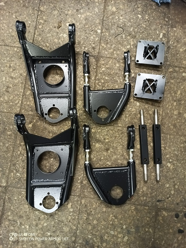

Lõpuks on kätte jõudnud see aeg kui kauatehtud ja mõeldud õõtsad männikul.
Õõtsade materjal siis külmtõmmatud turvapuuri toru, mitte nagu vene rally sport õõtsad, lõikasime lahti ja tavaline veetoru!!! Alumiste õõtsade kinnitus poldid juba siin teemas läbikäinud materjalist kroom 42 molübdeenist. See matejal ennast hästi tõestanud isegi avariis jäid need poldid sirgeks aga igaks juhuks paneme ikkagi uued.
Aga nüüd käib kiire viimane komplekteerimine, et saada auto ratastele, jõuda sillapinki ja saada vastus kas sai asi õigesti tehtud või on ikka mingi ongelmaa sees. Aga eks annan teda kui mingeid uudiseid.

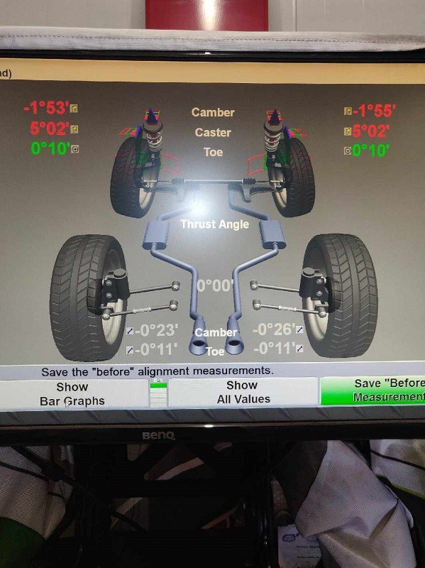

Sillapingis käidud ja antud vaba voli foorumikasutajale nimega jaaniuss.
Tehtud ka väike ring ja tundub hea seade, rool keerab ilusti tagasi jne... Silda oli ka lihtne paika panna ning mingit ongelmaad ei olnud. Lisaks ka autol nüüd põõrdenurk suurem. Aga eks kruusal tule täpsemalt välja kuidas ja mis on. Aga kokkuvõttes võib öelda ,et uue silla tegemine läks korda.

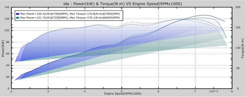

Nüüd siis ka käidud ära rullidel. Sai samas kohas käidud kus ka eelmine kord ehk wheelsUp Racing ning Joosep. Töö ja teenusega jäädud jälle väga rahule! Soovitan!!!
Kokku sai autot seadistatud pea 3 h ning tulemus tuli üllatav :o
Ehk siis 126,4 Kw (169,5 Hp) ja 170,8 N rattast. Mootorist siis 145,4 Kw (195 hp) ja 196,4 N. Selliseid numbreid pole me ennem mitte ühestki 1,6 mootorist saanud ;)
Ehk kartus ,et uus väiksema kubatuuriga mootor tuleb ka numbrite poolest kõvasti lahjem, osutus valeks ning väiksema mootoriga saime hoopis kw juurde! Kaotus küll natuke väändes aga see nii marginaalne ( Vana mootor oli siis 126,8 Kw / 170 hp / 202,6 N )

Vau - Eesti kõige suuremate numbritega VAZi mootor siis? Näind ei ole, aga jutte 180hj-test konedest on käinud siin aastakümneid.
See kone on juba tõsine Toyota tapja:)
Peaks soome F-kapile minema ja neil eest ära sõitma siksiga...neid nägusi siis sealpool lahte :yllatunud
