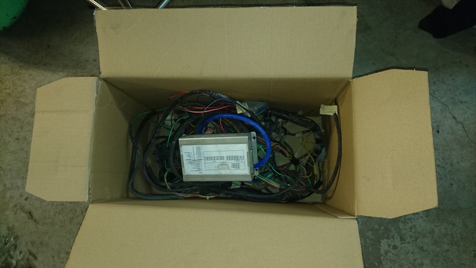

Selle talve plaanid on "lihtsad", kasti sisu peab autole külge saama

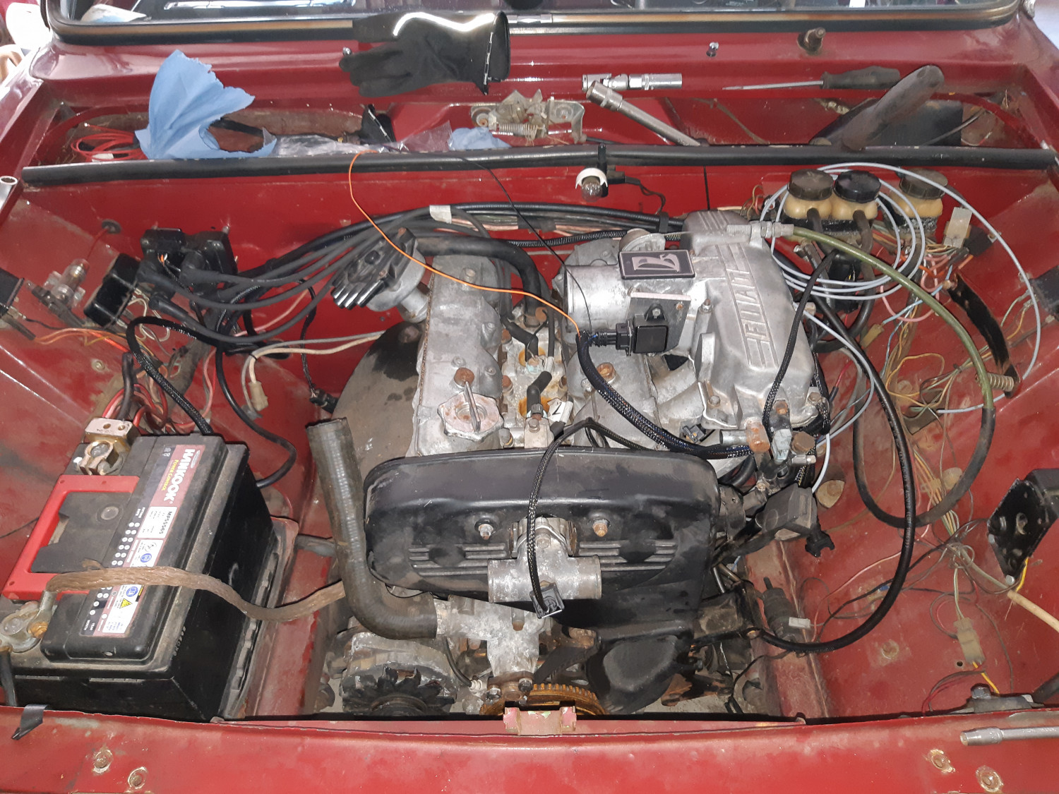

Kytt kirjutas:Paar pilti ka:
Ega siis liigniiskus ainult põhjale liiga ole teinud
Selle koha peal tekib rooste kivide löökidest, mis ratta alt tulevad. Ühekordne plekk on kivide vastu kaitsetu. Omal ajal pandi selle vastu sissepoole õhuke transportööri lint kaitseks ja probleem kadus. Väljapoolt polnud näha midagi.

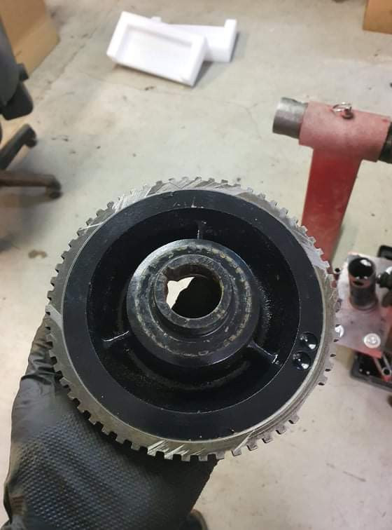

Lase selle malmi kamaka asemele ikka AL jurakas freesida 8-)
Postitusi: 1088
Re: 2102, Kytt, 1973
SexSix kirjutas: ↑28 Apr 2021 13:07 Lase selle malmi kamaka asemele ikka AL jurakas freesida 8-)
Peale selle, et alu oleks äge, hetkel rohkemat mõtet ei näe. Kuigi korra käis ka see peast läbi, aga teostus ilma cnc pingita oleks keeruline ja ajamahukas. Eks vaatab selle järgi kas hakkab errorit andma, sest ratta siseava pole teab mis täpne.
