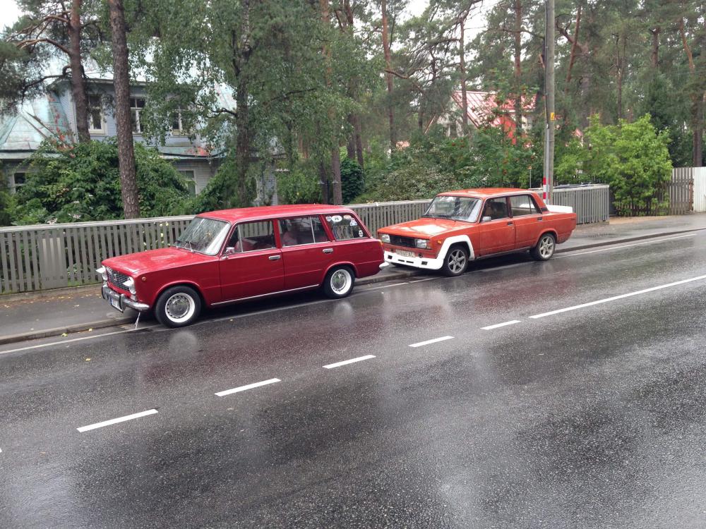

Auto ise on kenasti alles ja ootab toimetamist. Turvakaare jaoks varusin materjali ja Tambet painutas kaare ka valmis. Millal konkreetselt tööd auto kallal lahti lähevad praegu ei tea. Eelmisel talvel lubasin ühe 05 endale, sellega sōidan praegu ringi ja vaikselt tegelen arendustööga.
Kytti dvoika ja minu viiekas
