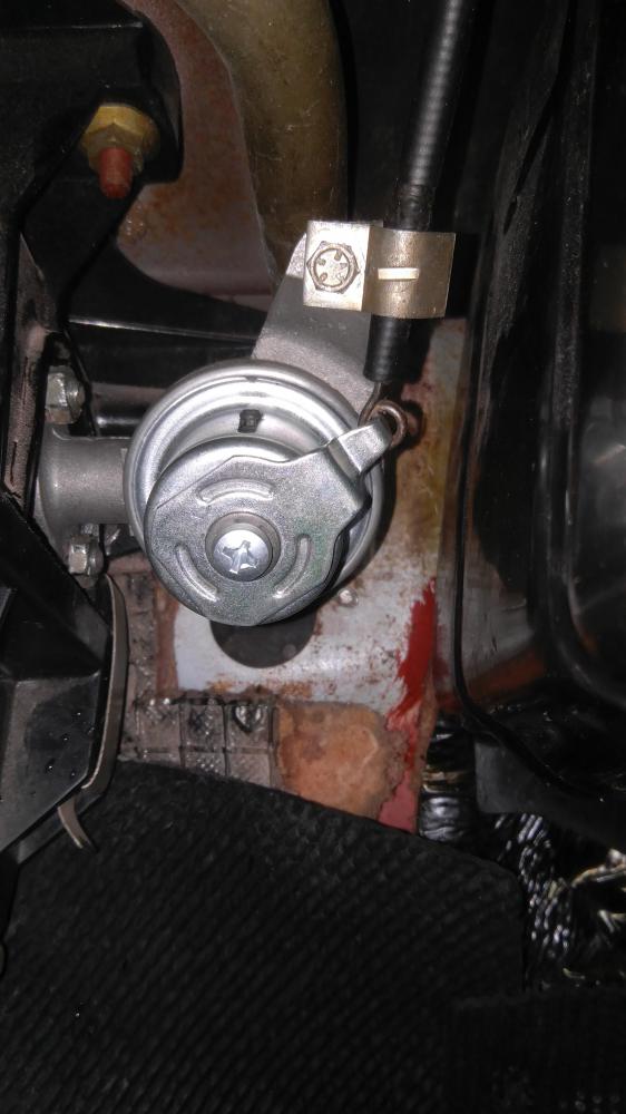

Üle pika aja pidin ka sellele masinale kätt külge panema.
Vissuvere reisiga hakkas kardaan tegema kolksu paigalt võttes. Uued kardaani ristid ja uus tugilaager paigaldatud. Tehtud!
Soojakraan sai auto renoveerimisel uus kuulkraan paigaldatud, paari aastaga oli ta kinni, kusjuures kinni jäi lahti asendis mis suveautole eriti hea. Sai mõned aastad niisama sõidetud et välisõhuvoolu hoob kinni, nii pääsesin saunast. Venemaal poest küsisin millist kraani panna üldse mis kestaks....soovitati originaali.
Vahetamisel sain üle elatud sada põnevaid hetki. Tehtud!
Kojameeste relee sai asendatud kontaktivaba tänapäevase vastu, originaal pole, aga vähemalt toimib.
Summutile kõik uued riputuskummid.
Uued kummid kojameestele.
Siduri silindrid vahetasin mõlemad ära, vahetusel tegin julma apsaka, riiulil kõrvuti seisvad pudelit läksid segamini ja pidurivedeliku asemel, süsteemi läks autošampoon
Enne ei taipanud kui õhutamisel töösilindrist hakkas mulle ja vahtu tulema
Sai kuidagi ära loputatud seni kuni hakkas tulema puhast Dot-4, hiljem vahetan veel korra. Vot sihuke aps tühja koha pealt...
Muu peaks olema OK!

Sul seal käeulatuses odav õlu. Hea, et õlut pidurisüsteemi ei valanud
- VäikeMägilane
- Postitusi: 1538
- Asukoht: Mägi-Eesti
- Autod: 2107R, Niva, VFTS
Re: 2101, viaccess, 1972
head kogemused keraamilise kraaniga, Bautleri nimeline - 6-eurot tk. poes.
