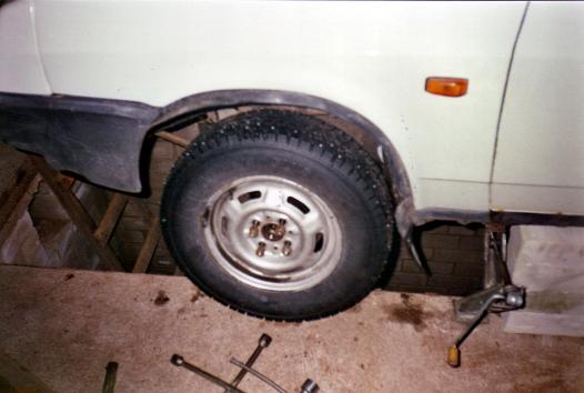

Keerame lahti siduritrossi reguleermutrid (pos.5 joonisel) ,tõmbame trossi kronshteini kahvli vahelt välja ning eemaldame trossi otsa (pos.7) siduri lülitushargist (pos.8).
Keerame lahti starteri ülemise kinnituspoldi.
Sellega on kapotialune töö lõppenud ja võib asuda vasaku esiratta kallale.Pilt

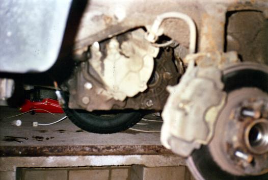

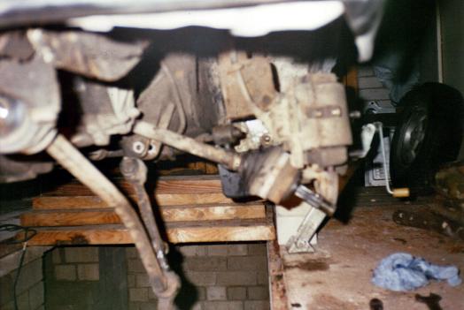

Võtame maha vasaku esiratta rummu katva kupli ja keerame lahti seal paistva suure mutri. Lõdvendame rattapoldid.
Tõstame tungrauaga üles auto vasaku esinurga ning toestame masina.
Ratas alt võetud ,saab ronida kanalisse.
All toimetamise ruumi saamiseks tuleb eemalada mootori ümber olevad porikaitseplekid. Samuti plekk ,mis kaitseb hooratast pori eest.
Siis laseme välja käigukastist õli.
Kanalis on hea keerata lahti kahe poldiga kinnituv zarniirliigend ,misjärel võib tõmmata rummu pooltelje otsast maha.
Kui käigukastist enam õli ei tule ,saab pooltelje difri otsast samuti eemaldada. Heebel abiks ,kui muidu ei saa ja soovitan difriauku panna kaltsust pikk punn ,sest vastasel juhul võib difri satelliithammasratas lihtsalt omalt kohalt "ära kaduda" ehk k. kasti kukkuda ( http://www.ladaklubi.ee/foorum/viewthread.php?tid=22101 ).
Võtsin maha ka õõtshoova koos torsoonile mineva väikese stabilisaatorvardaga ja eest tahapoole mineva pika reaktiivvarda. Sai juba palju ruumi juurde.
Ühendame lahti tagurpikäigu tule anduri juhtmed.
Keerame lahti ülejäänud starteri poldid ja võtame maha starteri.
Laseme lõdvaks käiguhoovastikul oleva kammitsa (pos.10) ja saabki tõmmata hoovastiku kasti otsast lahti.
[Muudetud: 6-2-2010 logman]Pilt

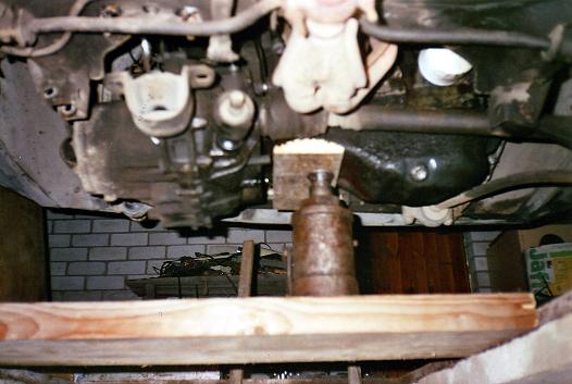

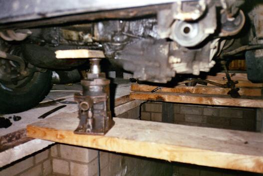

Nüüd peaks hüdraulilise tungrauaga toestama natuke mootori tagumist otsa ,et saaks hiljem ,kui on lahti keeratud käigukasti auto küljes hoidvad kronshteinid (pos. 9 ja 2) ,käigukasti sujuvalt allapoole lasta.
Tungraud alla lastud ,võib ära keerata viimase poldi (eespool) ja mutri (tagapool) ,mis hoidsid sidurikoda mootori küljes.
Ongi nagu kõik ,jääb veel vaid käigukast mootori küljest lahti kangutada. Erilist jõudu selleks ei rakendanud ,vaja oli aidata parempoolne pooltelg difrist heebliga välja.
Kui kast maas ,siis mootor jääb ilusti tasakaalu ja ka külgepidi ei kuku ta kuhugile ,sest tagantpoolt jääb õhupuhasti vastu torpeedoplekki kenasti kandma.
Kasti tagasi pannes kasutasin väheke abilist.
Tungraud sai nüüd pandud eesotsas oleva geneka rihmaratta alla ,et mootori tagumine ots kõvasti all pool oleks.
Siis tõstsin käigukasti kanalil olevale lauale ja kahekesi ,üks eest ,teine tagantpoolt tõstes ,saime ta kenasti parempoolse pooltelje otsa nikerdatud. Rohkem võttis aega sidurivõlli ketta sisse saamine ,aga kui sain veel ühe tungrauaga käigukasti toestatud ,polnud abilist enam tarvis.
Kasti meelitasin mootori otsa kahe pika poldiga ülemistest kinnitusaukudest. Vahepeal pidin ka difrisse pistetud vasaku poolteljega proovima ,millal sidurivõll ketta nuutidesse hakkab hambuma.
Üllatus oli ka varuks. Nimelt - ei tasu otsida väntvõlli tagaotsa laagrit... Seda pole olemas!

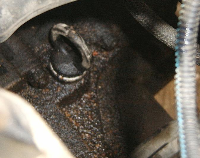

Noolega näidatud korgist täidetakse pärast kast õliga.
Uuematel see kork puudub. Täiteava koos kummikorgi küljes oleva mõõtevardaga asub kasti peal. Mis aasta auto on? Või on pildid erinevatest autodest. Mul 96a. samara tundub sama GM pritsega mis pildil. Sellel igatahes täiteava peal. Samuti minu 2001 toodetud samaral

#13
Postitus Postitas motamees » 18 Mai 2006 19:34
Aastarvu kundelt ei küsinud. Vahetamist vajav sidur oli tal kaasas.
Piltidel on üks masin. Pealpool korki küll ei olnud.

Postitus Postitas tiit » 26 Mai 2006 10:46
Peab ju oma jutule väikese tõestuse ka lisama et mitte niisama lahmida:lolPilt

Postitus Postitas tiit » 11 Juun 2006 22:48
Minupoolsed vabandused valeinfo levitamise pärast
96 aasta isendil siiski kork kasti küljel, nagu mota pildilt näha. Ei olnud vahepeal minu käes see auto et kontrollida
