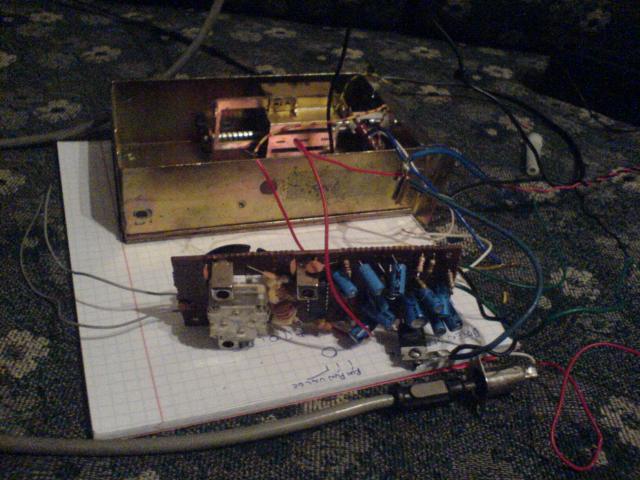

Eile tuli isu natuke uurida raadiot: mis seal küll sees on? Vedeles ka vana nibudega makk mis väga edukalt mängis FMi, tegin ta lahti ja selgus et plaat on väga pisike kuhu mahtus AM/FM raadio ja mono võimendi. Hakkasin siis ehitama.....
Katsetasin siis orig. 01 raadio RD3602 (ehk videoton) peal, sest üks oli varuks ja polnud eriti ilus.Pilt

Esialgu lõikasin ülearused juhtmed maha (helipea, lüliti raadio ja kaseti ümberlülituseks, mingi ekvalaiseri ime jne), siis proovisin ühendada RS2030 plaadi videotoni potentsiomeetri (vist oli see sõna, see mis teeb heli valjemaks ja vaiksemaks) külge, õnneks klemmide arv ja muud asjad klappisid... Sai ka proovitud heli kuulata ja asi installimiseks valmis...Pilt
