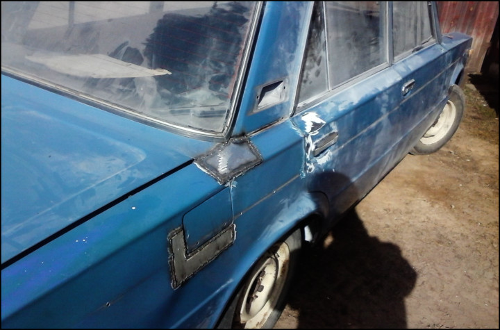

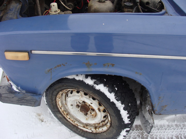

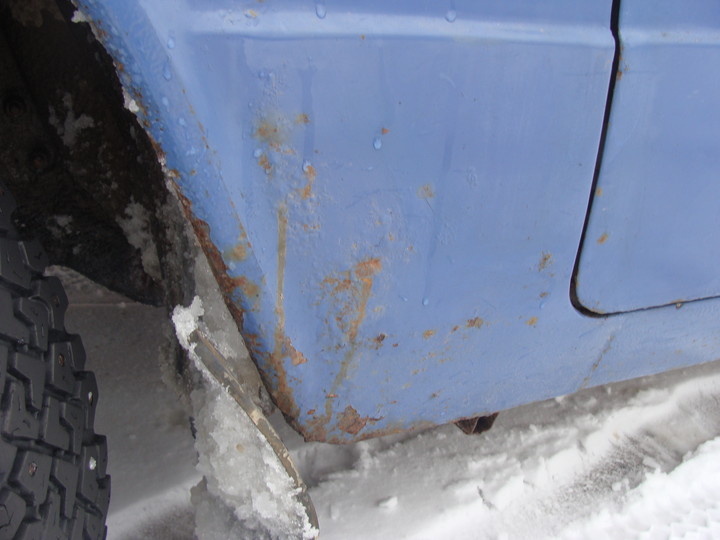

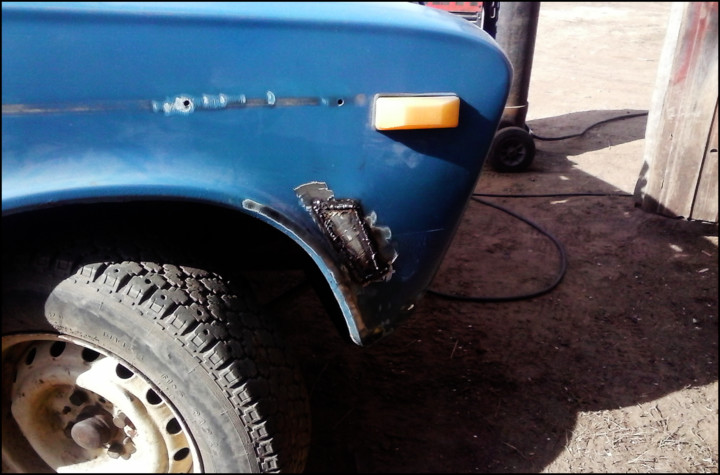

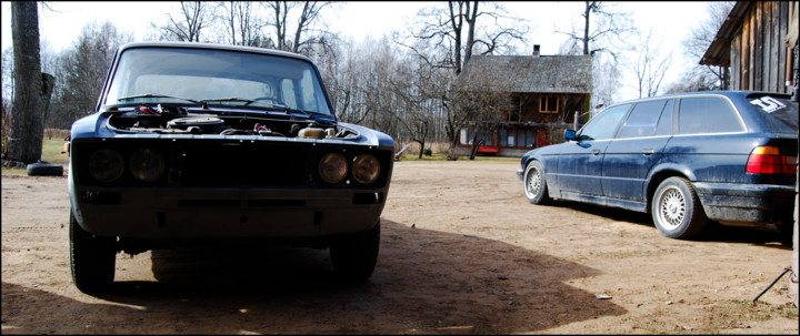

Kuna 2103st on plaanis kupee teha ja korralikult ning Sierra sai aasta alguses otsa, sai laupäeval, 31.jaanuaril siis klassivendadega toodud Kanepist üks VAZ 21061. Mootoriks siis isendil 2103e 1.5l mootor. Käsipidur töötab väga hästi. Täna sai käima pandud, mootor üsna vaikne, aga samas ka üsna ergas ja hea minekuga. Kõik tuled-viled töötavad peale ohutulede, üks pool vilgub ainult. Eelmine omanik on Lada originaal tungrauaga vähe halvasti tõstnud ning mõlemalt poolt karp sisse vajutatud ja tungraua koht lahti murdunud. Mõnus väike auto.
Panen siia endale to-do listi, mis tuleb kiiremas korras ära teha, et saaks autoga tänavale.
  • 2103e iluvõre ette
  • Koonusfilter
  • Esimestesse ustesse 2105 klaasid (suvel pärast gümnaasiumi lõpetamist)
  • Proovida angel eyesid, mis kunagi sai ebayst tellitud (samuti suvel)
  • Esimesed istmed välja vahetada (E34 poolnahad sisse pandud)
  • Kõikide tulede plastikud ära vahetada, pleekinud
  • Ohutuled korda, üks pool vilgub ainult (juhe korras, ikka ei tööta)
  • Probleemsed kohad ära keevitada - (pagasnik, tagatiib, tagaistmealune, karbid, juhipoolsed augud eest, kundepoolsed augud eest, esitiib, esipõlle auk)
  • Ülevärv, heledam sinine
  • Korralikumad stanged välja otsida ja külge panna
  • Toonklaas
  • Tümm, mis Sierrast üle jäi, sisse laduda
  • Tagasild tugevdada korda, midagi vibreerib (sild tugevdatud, peab ikka uue laagri ostma)
  • Kunagi turbo (Audi 1.9td turbo sain sõbralt, võiks proovida, suvel)
  • Taha Sierra madaldusvedrud, eest ka madalamaks (siiski Sierra orig. vedrud)
  • Sierra käetugi, mingi vahvam keskkonsool meisterdada
  • Ülevaatus, kindlustus
  • Natukene üle 2" torust uus väljalase ja sportpütt (tahab natukene muutmist)
Ei tea, kas sai kõik, aga eks täiendan, kui midagi meelde tuleb. Paar pilti ka, milline pill on ja probleemsetest kohtadest.

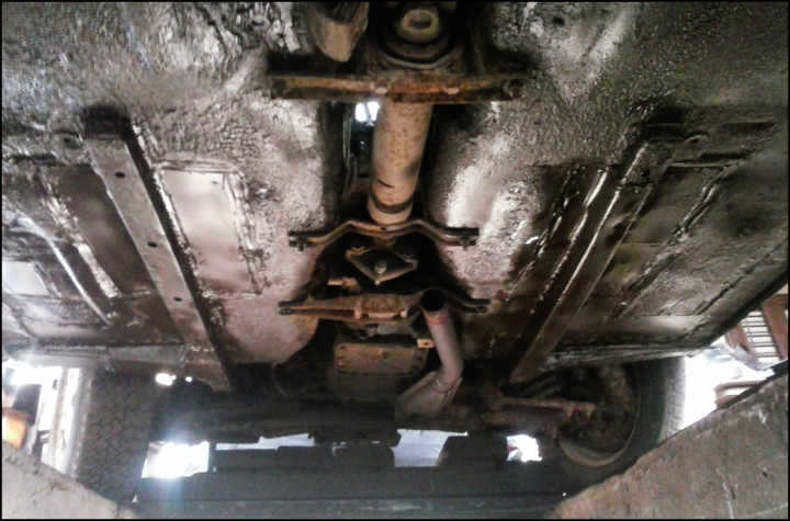

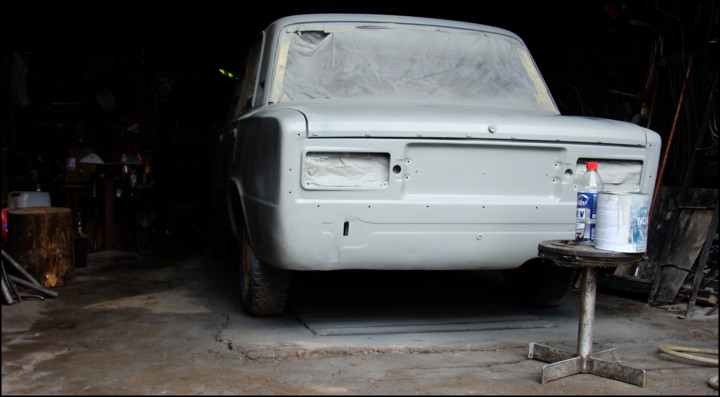

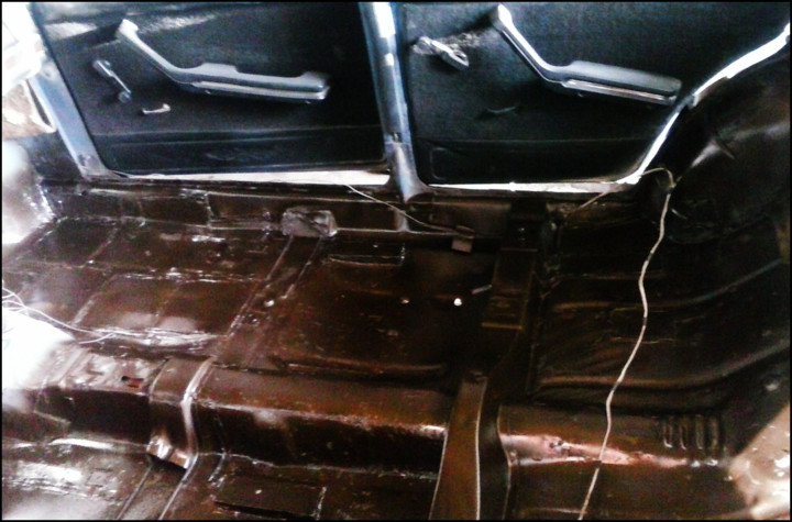

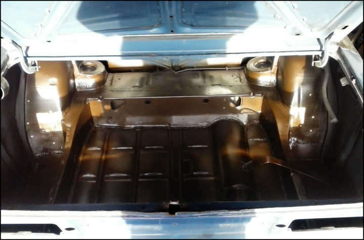

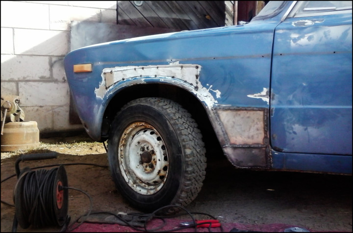

Praeguseks olen siis nii kaugele jõudnud tegemistega, et põhi on keevitatud, pagasnik on keevitatud, keevituskohad hermetsiga üle käidud ja põhi mastiksiga koos. Unustasin teha pagasniku alla uue summutikinnituse, tolle teen ära kunagi. Praegu on vaja krunti ja siis saab pahteldama hakata.

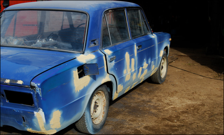

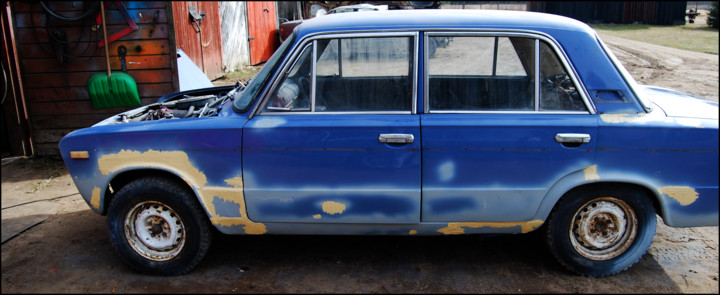

Praegu käib siis pahteldamine täies hoos.
Samuti on ka värv valitud ja ootab aega, mil saaks auto peale kanda.

Asjad nüüdseks nii kaugel, et panin täna kõvasti pahtlit, mida neljapäeval lihvida. Loodetavasti oli viimane ring. Kui pole, siis ainult vasakule esitiivale ja paremale tagatiivale tahab juurde. Samuti said kõik vajalikud kohad ka ära kaetud. Tahaks pühapäeval värvi selga lasta.

Kahjux värvi selga lasta ei jõudnudki. Tuleb ikka vee pahtlit vist panna. Vähemalt nii palju, kui mul seda veel on.

Vaadates üleval olevaid pilte (bensu paagi luuk) siis sellise lappimise tulemusena, sul seda pahtlit kulub ikka isuga... :D Siledat teed sulle!
Raig0
Postitusi: 144
Liitunud: 19 Aug 2011 12:12
Asukoht: Kagu-Eesti
Autod: ВАЗ 2103, ВАЗ 21033, ВАЗ 21061
Postitus Postitas Raig0 »
Kahjuks nii on jah. Ei tahtnud teise Lada kereplekke siia istutama hakata. Eesmärk oleks sellega lihtsalt liigelda mõned ajad, aga väga lainesse ei tahaks ka väljast jätta. Tänud.

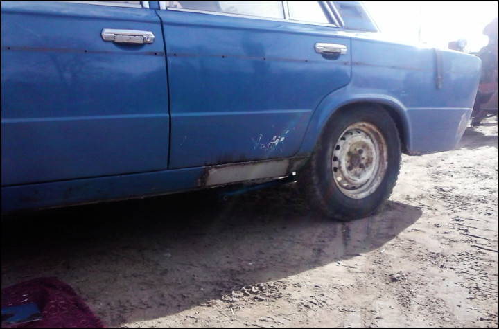

ma loodan, et tagatiiva ja põlle liitekoha keevitasid täis enne kui pahtli peale viskasid.
Väga julge valik eeltööde ajal korrosiooni tõrje vahendeid pritsida - enne pahteldamist ma loodan, et tegid auto kenasti kasvõi lahustiga puhtaks - kui värvi alla metallile ja pahtlisse mingid õlijäägid jäävad on kogu vaev asjata...
vähemalt asendasid rooste metalliga - tubli!
Männiku laiali Garage
"90 percent of carb problems are ignition related.."
Raig0
Postitusi: 144
Asukoht: Kagu-Eesti
olaaf kirjutas:ma loodan, et tagatiiva ja põlle liitekoha keevitasid täis enne kui pahtli peale viskasid.
Liitekohad said keevitusega üle käidud küll. Enne pahteldamist puhastasin küll lahustilapiga. Samuti sain nii tehtud ka enne kruntimist. No natukene ikka kestab vast nüüd jälle. Teine auto ka ootab siiski tegemist ja peast pole enda 03e visanud. Tänud!

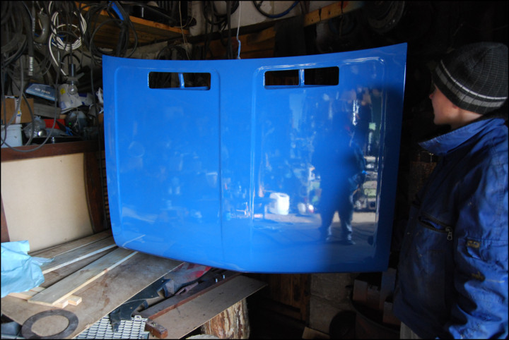

Värv sai siis nädala sees selga tuisatud, lasin paar päeva kuivada garaazis. Täna ajasin päikese kätte. Tahab poleerimist saada. Tuled uute plastikutega ja iluliistud külge saab, siis on kindlasti ilusam. Aga ise jään enam-vähem rahule.

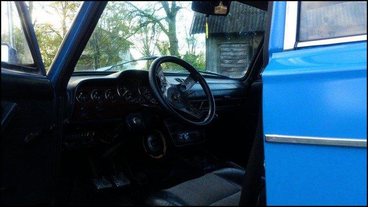

Vaip sees, esiistmed sees, ovaalid tagaaknalaual, subwoofer sees, makk sees. Ette kõlarid olemas, ei tea kuhu panna, uste sisse ei viitsi panna. Äkki saab sinna keskkonsooli külge kuidagi mõlemale poole. C-piilari nahast katted värvisin spreiga mustaks. Väga ilusad jäid, ei tea kaua püsivad nii. Homme üritan pilte ka panna.

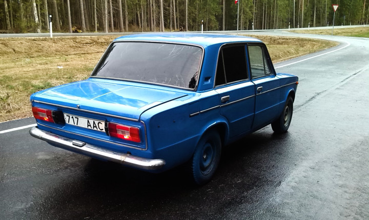

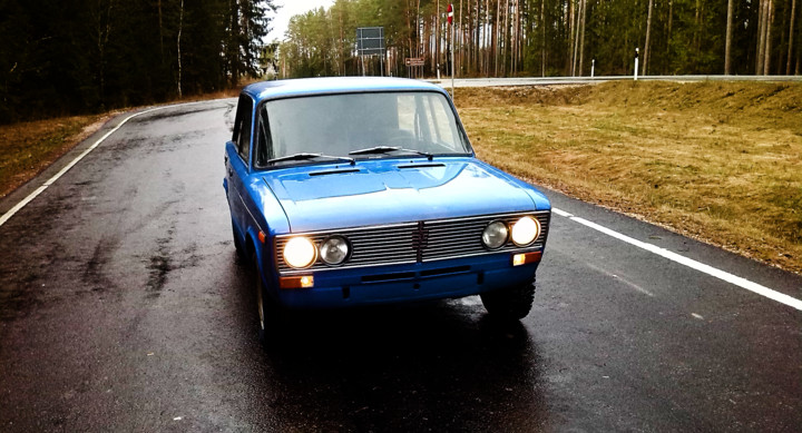

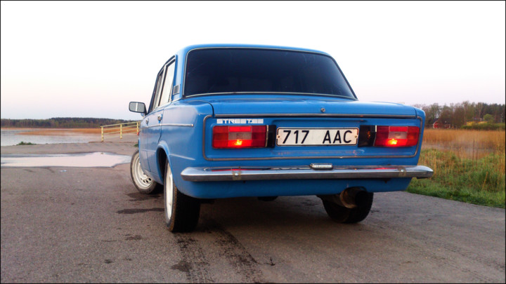

Praegu siis selline, sai äsja ka pestud:

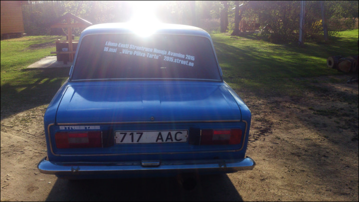

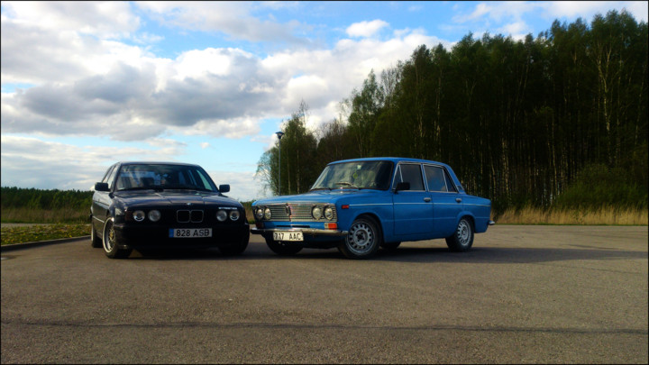

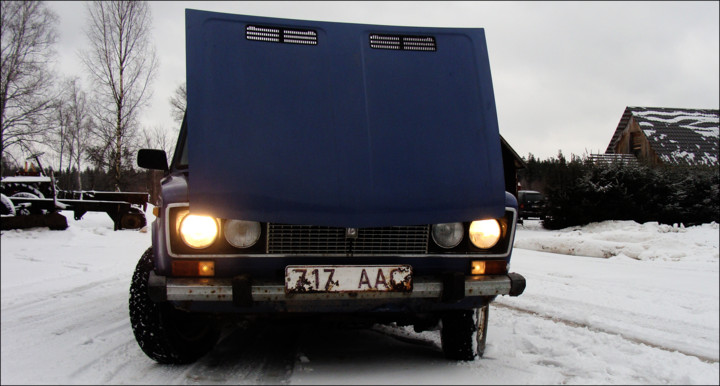

Kõvasti üle 1000km maha sõidetud ja hätta pole jäänud kuskil. Samuti sai üks päev Vene raud proovile pandud ja rehvi ringi aetud. Jahutusvent kuidagi nii, et läheb iga mingi aja tagant tööle natukeseks ja ei suutnud ära jahutada. Nüüd siis ka koonusfilter ja sundjahutus. Plaan ka minna 16.mai Lõuna-Eesti Streetrace avakruiisile. Lisatud ka mõned kleepsud. Vahetust vajab roolikarp ja kardaani laager. Hirmsalt kostub väljast kõike sisse ka. Paar pilti ka.

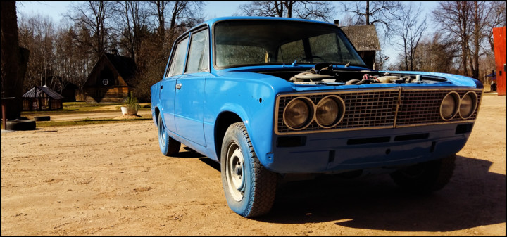

Täna sai madalaks lastud. Eest peaaegu 3 keerdu maha ja taha Sierra originaal vedrud. Kõik ilus ja hea, näeb ilus välja, aga maast põhjani on ikka veel tohutu maa. Tollega ei anna vist midagi ette võtta väga.
Täna ilmnes ka selline probleem juhtmestikus, et parempoolsed suunatuled töötavad, aga kui panen vasakule hakkavad aku, õhuklapi ja käsipiduri tuled vilkuma tahokas ning suunatuled väljast ei vilgu, aga relee häält teeb, et vilguks. Kaitsmed korras, mis võib viga olla? Enne seda oli sama jama ka ohutuledega - sisse lülitades ainult parempoolsed vilkusid, aga vasakpoolsed mitte. Oleks vaja abi, sooviks laupäevaks korda saada. :)
