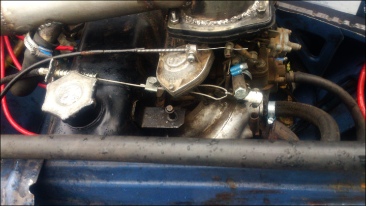

Praegu toimub siis mootorivahetus 1.5 -> 1.6, sest üritasin 1.5l ise klappe reguleerida lehtkaliibriga, aga vist ei õnnestunud. Tegin raamatu "Sõiduauto >Žiguli<" õpetuse järgi, aga mõnda kohta, kus pidi vahe olema, ei olnud või ei tekkinud absoluutselt mingit vahet, kui keerasin vastumutri lahti ja hakkasin reguleerima. Klapikambrikaas käis mul maha oma 10 korda - anomaaliast aru ei saanud, miks korralikult reguleerida polnud võimalik ja viskas üle ning mõtlesingi, et tõstan nurgast 1.6e välja. Samuti hoidis mootorit omal kohal ainult üks mootoripadi, sest juhipoolsel mootoripadjal oli alumine osa padjaküljest lahti tulnud, sellepärast painutas ka kogu aeg gaasihoovastikku. Mõlemad padjad uued välja otsitud ja üritan ka Sierra pedaali koos trossiga külge installida (nägin mingit pilti foorumis, keegi oli teinud juba). 1.6 mootor tuleb siis too, mis oli vahel 2103e peal, millest ka teema siin foorumis. Tolle kere kordades kõvem kui selle kere. Toda masinat pole kindlasti ära unustanud. Suvel pärast gümnaasiumi lõppu hakkan enda garaazi betooni valama, et kere sinna viia ning siis tuleb põhi ära teha - nii palju kui vaja ja kõik kereplekid lähevad vahetusse peale katuse ja karpide. Samuti nihutan B-piilarit taha poole ja teen esimesed uksed pikemaks. Arvele saamist uurib kunagi hiljem, kui masin valmis.

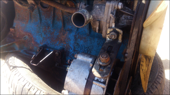

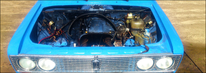

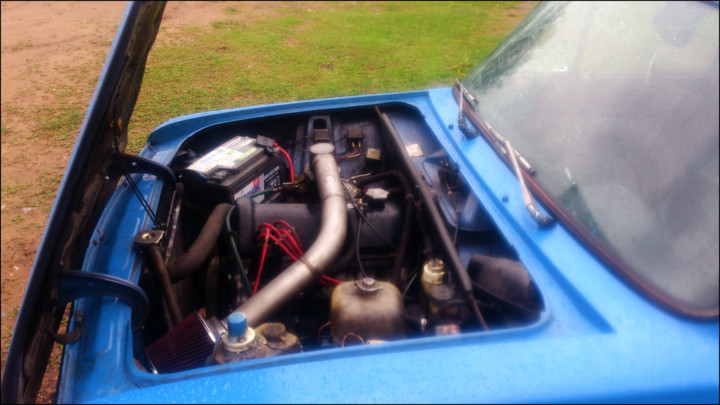

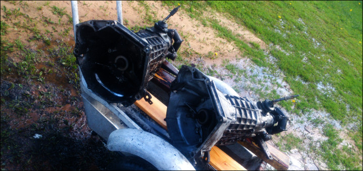

Nii. Mootor vahel ja töötab. Tahab sõitmist, ei käi eriti ergsalt. Rallika 1.3 mootoriga oli samalugu, tahtis sõitmist, sest oli pikalt seisnud ja alles siis hakkas korralikult tööle. Lisan siis mõned pildid ka, millised mootoripadjad olid, kuidas trossiga gaas sai tehtud jne... Sellest kui määrdunud mootor ja mootoriruum oli, ei tahaks rääkidagi.

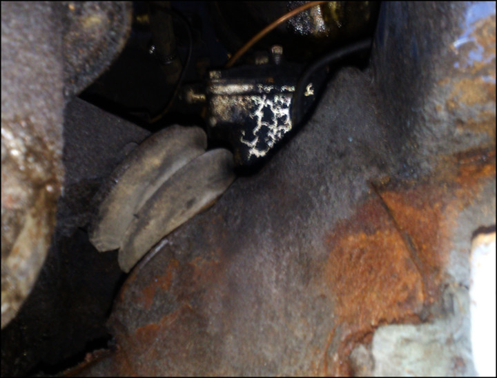

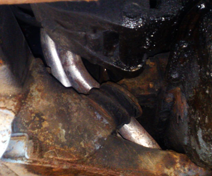

Ei tea, mis sellel 1.6l häda on - ei mäletaks küll, et nii halvasti 03e vahel edasi astus. Minu arust astus selle 061 1.5 mootoriga paremini edasi kui 1.6ga, mis vahele panin alles. Aga see selleks. Täna sõitsin niisama mööda Võrumaad ringi.
Ja enne kodu teeotsa natukene valu andes juhtus selline asi, mille homme teeb korda.

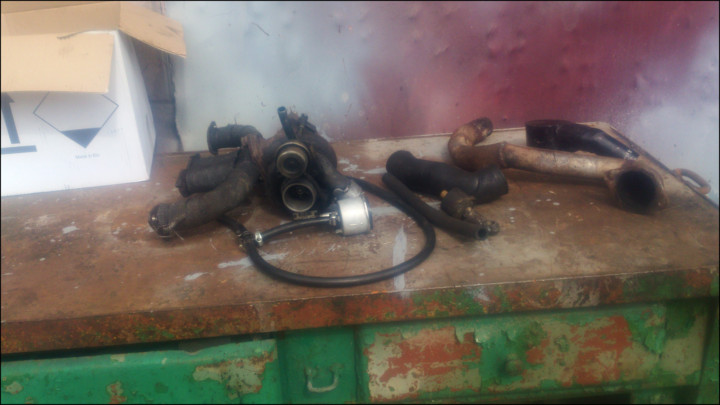

Viimasest postitusest kaua möödas. Turbomootor sai vahepeal juba sinise peale tõstetud. Sai siis sõidetud alla 200km ja tehtud üks kiirendus ning plokikaanetihend andis saba ning siiani seisab garaazi all nurgas.

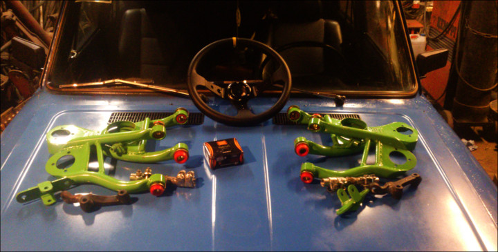

Ning vahepeal ka tellitud strutbar, driftõõtsad, tikkpoldid, sportrool, alumiinium radikas, 05e roolikarp (vaja veel roolivarrast) ja tulemas ka -50mm madaldusvedrud ja -amordid (sest -70mmga pidi peaaegu olematu vetrumiskäik jääma ja ei soovitatud).

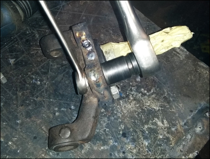

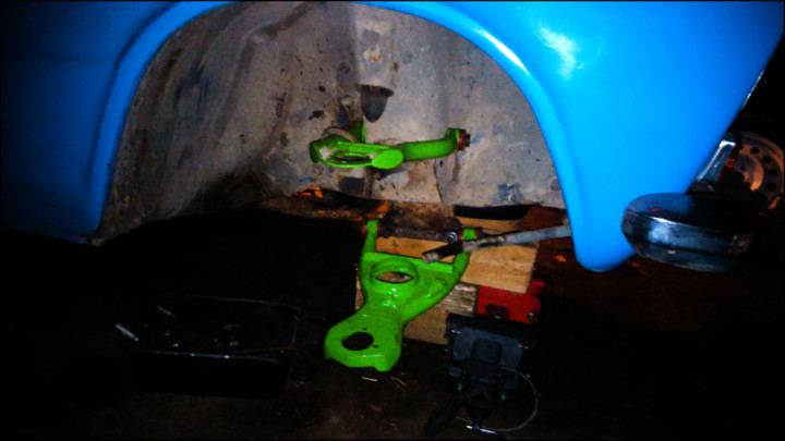

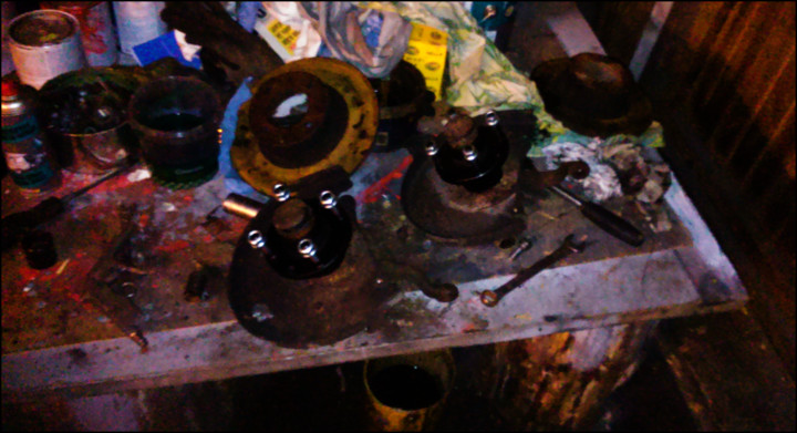

Täna said õõtsad alla, vaja uusi sarniire ja piduriketta kaitseplekke, sest vanad nii läbi roostetanud. Samuti said tikkpoldid rummude külge keevitatud. Ja alustatud ka roolikarbi maha kakkumist.

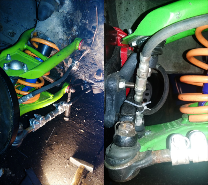

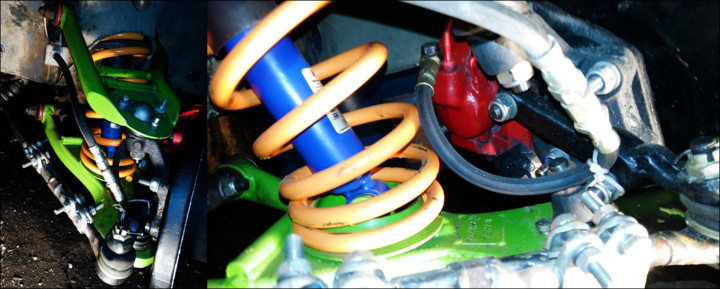

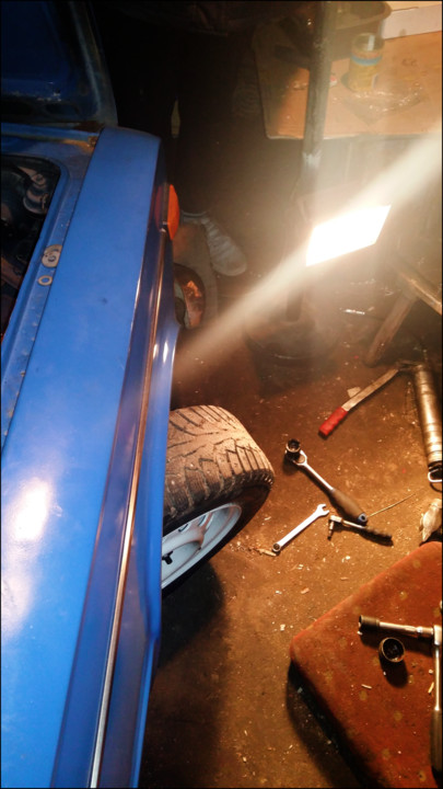

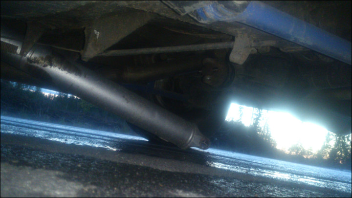

Sai siis sõbraga järgitud zerosixi õpetussõnu ning nüüd Lada lõpuks ratastel - neljast käändmikkust sai keevitatud kaks ja pidurisupportid said viidud ette. Tänud temale! Vaja veel pidurite jama lahendada - ei tea, kas piisab lihtsalt piduritorude pikendamisest ning originaal pikkusega pidurivoolik ulatub ikka käima ilusti või peab muretsema pikemad pidurivoolikud? Vaja veel uus süütelukk installida ja stabikas kinni panna. Panen paar pilti ka.

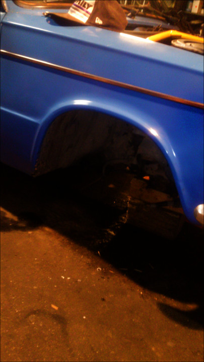

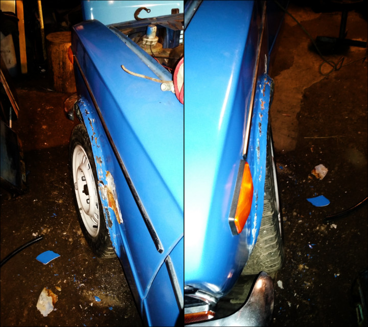

Sai siis jälle käsile võetud end vahepeal ja asjadega edasi liigutud. Võtsin kätte ja tegin kooparulli ära.

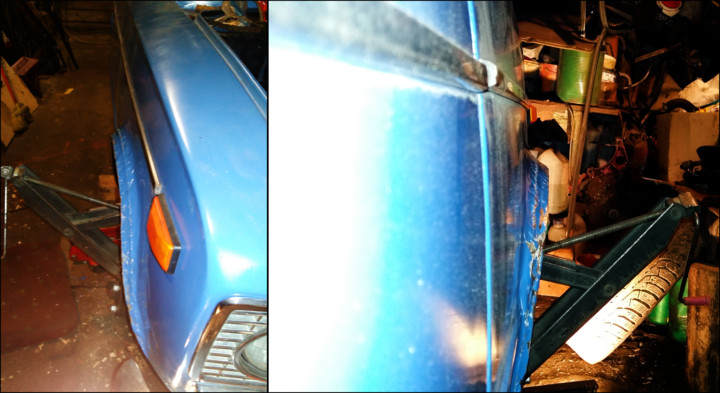

Edasi sai rullitud koopaid. Abivahenditeks olid veel kuumaõhuföön, näpitsad ja kullinokad. Vasakpoolsel tiival tekkinud auk ka nüüdseks kinni keevitatud.
Samuti sai ära veetud ja ühendatud uued piduritorud ja voolikud. Pikendasin ka pidurivoolikuid (ühendasin oma vahel Lada esi ja taga pidurivoolikud).
