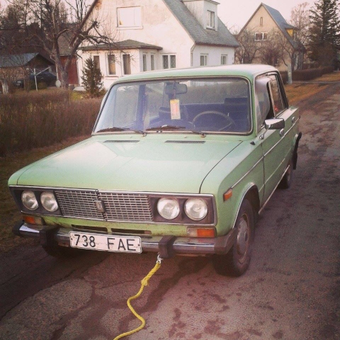

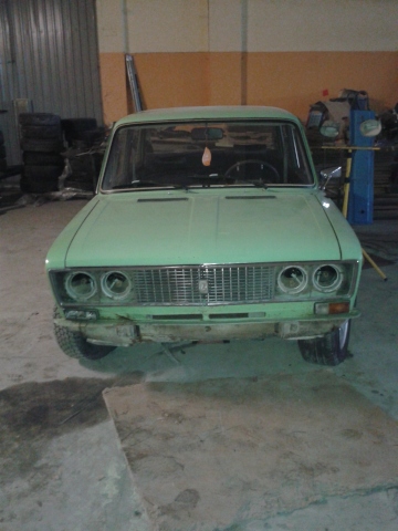

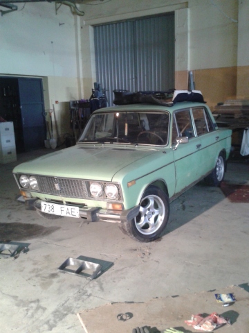

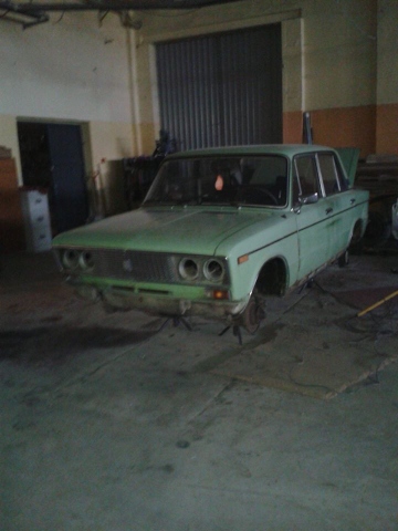

Tere,
sai siis see reede(07.02.14)käidud ladat vaatamas ja koju toomas.
Ladade pisiku sain ma isalt,kes alati garaazi all oma 07 nokitses.Ladad on mulle alati meeldinud ja mul oli suur tahtmine ka endale üks soetada.Ladaga on selline plaan,et kaotada välimist roostet nii palju kui võimalik ja siis ülevaatus läbida.

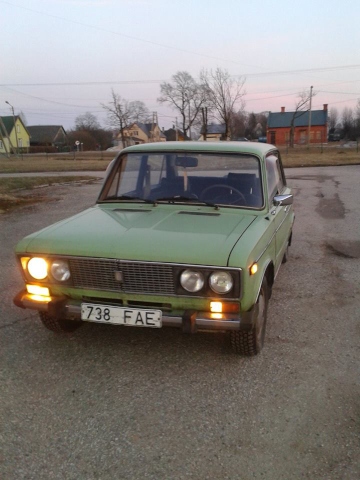

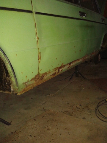

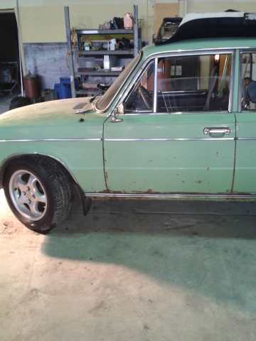

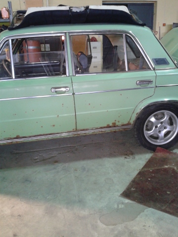

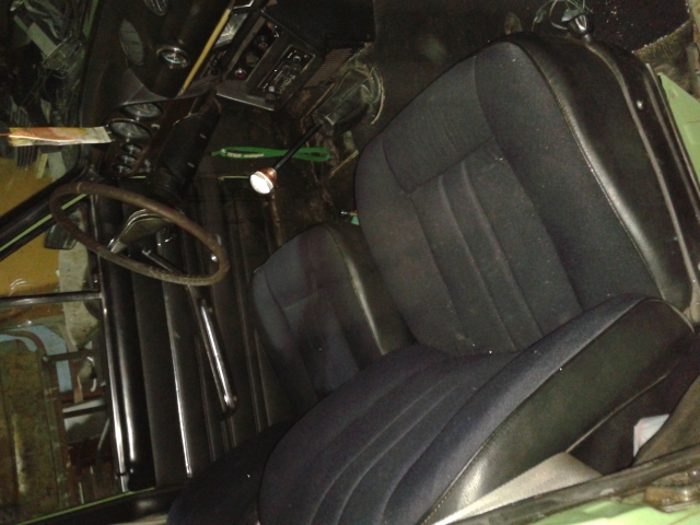

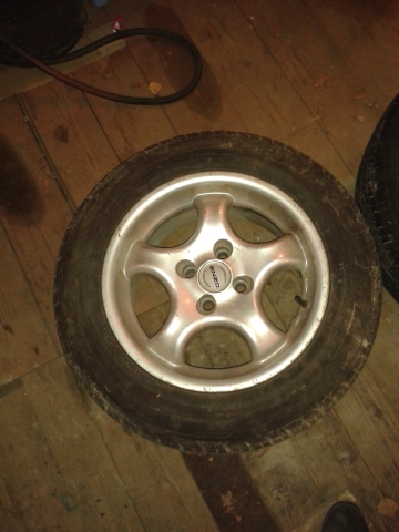

Tere,proovisin siis vahepeal velgi alla ja autos sees sai ka jamatud.Vahetasin ära ka mõne pirni,aga mõni on veel vaja osta ja vahetada.Varsti siis panen pukkidele ära ja võtan sillad alt ära ja värvin ära.Eks siis töö käigus vaatan mis teen ja mis vahetada vaja on.
Sai siis prooviks velgi proovitud.
Pindmist roostet ikka leidub juhi poolel,aga põhi on tugev ja ilus.
Kroomist osad siis poleerib kunagi ära,aga praegu käib rooste eemaldamine.

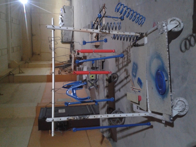

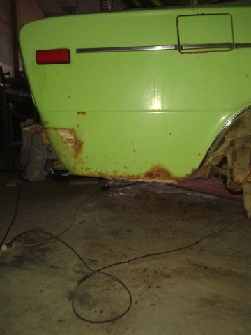

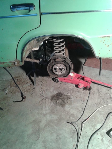

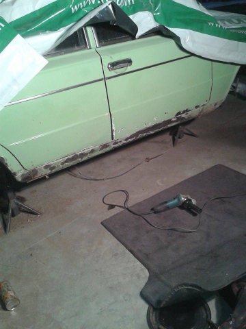

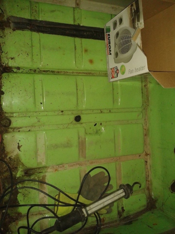

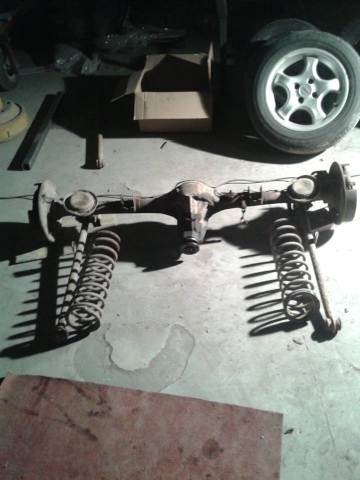

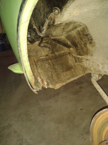

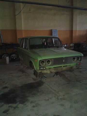

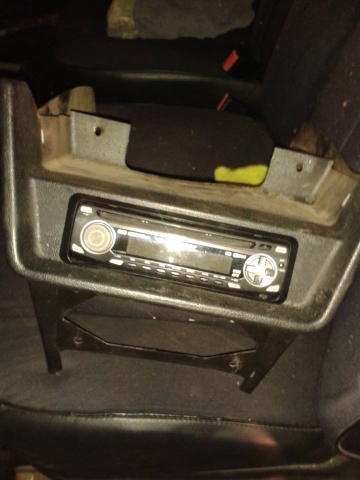

Auto on siis panime pukkidele,et sillad alt ära võtta ja värvida.Võtsin ka logarid küljest ja alumised kroomliistud.Tagatuled eemaldasin ja uuele makile tegin augu valmis.Kahjuks roostet tuleb välja igalt poolt,aga on plaan siiski ära värvida kuni poole ukseni.
Aga eks näib mis saab ja kuidas.
Pagasniku põhi
Uus makk
Pagasniku põhi
Uus makk

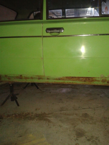

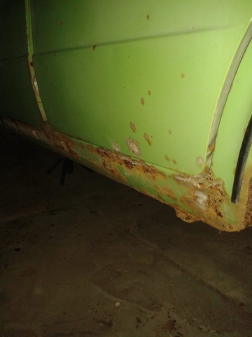

Mis edasised keretöö plaanid on? Kui ma pilti õigesti mõistan, siis küljelt rooste eemaldamine piirdub sul rooste täppide maha lihvimisega? Nähes eelmisi pilte ja seal asuvat rooste hulka, siis soovitan soojalt värv eemaldada kuni ukse alumise viigini ja sealt alates tõmmata roostesurm peale ja sealt saaks juba edasi vaadata. Vastasel juhul on Sul juba varsti rooste nende samade plekkide kõrvalt väljas(vt. minu teema alt "roosteämblikute" kohta) ja seda me ei taha, et juhtuks. Onju?:)
