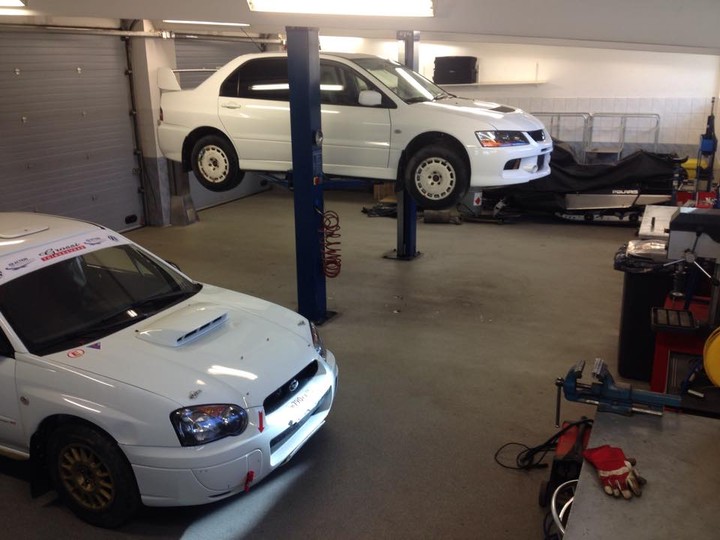

Garaazis on palju edevaid autosid :)

Ega selline edevate autodega garaaž Sangastes pole ? :D
Jupid Venemaalt!
Proflex
Postitusi: 26
Liitunud: 10 Nov 2013 20:31
Asukoht: Sangaste
Autod: Audi A4, Lada 2105
Postitus Postitas Proflex »
viaccess kirjutas:Ega selline edevate autodega garaaž Sangastes pole ? :D
Kahjuks ei ole jah, veidi eemal sealt Kanepis :D
