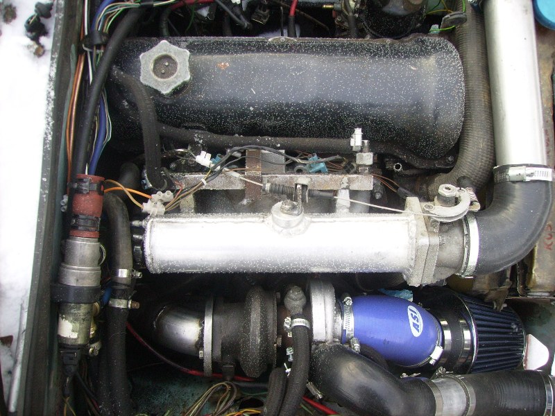

Tänud! Meile on palju räägitud, kui mõttetu see on mida me teeme ja sama jõu saaks palju odavamalt kätte kui osta mõni läbiaetud bemmiront. Samapalju on meile räägitud, kui mõttetu on seda asja ehitada lada mootori peale. Võtke mingi 2.0 vms mootor ja tehke sinna. Kuid siiski, see on tegelikult midagi muud kui lihtsalt ülelaadimine. Sõpradega garages istuda ja koos midagi huvitavat, teistsugust ehitada/välja mõelda on saanud kogu selle asja aluseks. Seda ei saagi enam viitsimiseks nimetada, sellised juba lihtsalt oleme.
Jõunumbri kohapealt leiutas Whistle umbmäärase valemi mille alusel võib teoreetilist hobujõupiiri arvutada. Hobujõudu määratakse atmosfääri rõhu abil. Oletame et meil on vabalthingav mootor millel on 44 kw. Selline jõunumber on saavutatud normaalse atmosfäärirõhu korral, milleks on 1 atm merepinnal (pmst 1 bar) Kuna meid ümbritsev õhk on ju koguaeg enamvähem 1 atm juures. (absoluutne rõhk) Lisades siia ülerõhku, õhukogus mootoris suureneb. Oletame et meil on 0,4 bar ülerõhku. Nüüd on meil absoluutrõhk 1,4 bar. Ennem oli kordaja 1. Nüüd on 1,4 Ennem tegime arvutuse 1x44 kw=44. Nüüd teeme 1,4x44=61,6kw. Selline meetod annab umbmäärase tagasiside kuna tegureid on väga palju, nagu näiteks süüde, segu, põlemise efektiivsus, gaasijaotus jne.
Niimoodi arvutades polegi jõu juurdekasv teab mis suur, kuid mootori poolt arendatavat väänet me niikuinii teada ei saa. Seega see hobujõu number on suhteliselt mittemidagiütlev.

Arvestades lada kaane, sisselaske voolavust ja gaasijaotusfaase saab juurde puhudes üle 4000 pöörde juba kindlasti rohkem kui 1,4 koefitsendi arvestada.
Hea tulemuse annaks teil kindlasti 21213 nuki paigaldamine - sl pikem ja vl kitsam.
Lada mootorist just peabki tegema selliseid projekte - 01 mootoril on ikka olematud hinnad ja põhjusega.
Soomlaste sini-rohelisel peletisel oli samamoodi stock 01 mootor peal ja turboga põletas rehvi nii, et paha hakkas - ise nad reklaamisid 100kw 1200 mootorist..
Kui tahta kuskile areneda siis 08 mootor oleks hea samm edasi tulevikus - võimekam õlipump ja parem klapiajam..
suured ja kallid tagaveduse mootorid oleks mõtekas üldse vahele jätta..

Tänud! 21213 nukk kõlab täitsa hästi, kuid kardan et selle hind kujuneb päris suureks võrreldes selle säästuprojekti hinda. Selle 01 mootori hinna koha pealt on täitsa õigus. Mootor tuli koos kastiga tõesti kätte vanaraua hinnaga pluss enne sai veel maas tööle proovitud ja veendutud tema korrasolekus. Huvitav tähelepanek - blokil seerianumbri koht on täiesti sile. Kuid kui üli hea hinnaga saaks 03 bloki koos vändaga, siis ilmselt viskaks kogu tehnika sinna ümber.
Turbolada kõlab jah täitsa hästi undu . See selleks. Kui mootor tööle sai, siis mindi testima. Esimese testipäeva elas kenasti üle ja kõik töötas üllatavalt hästi. Üks silm koguaeg segukellal ja teine teed jälgimas. Segu oli enamus ajast rikas. Umbes seal 10 - 12 Piirajat sai auto kõvasti tunda. Võiks teine veidi kõrgemal olla. Umbes 7000 rpm. Aga plaan oli ikkagi jäärajal selle pilliga ära käia.
Õhtu enne rajale minekut juhtus üks kummaline asi. Nimelt pidurid jäid peale. Nii esimesed kui tagumised. Lihtsalt piduripedaali enam alla suruda ei kannatanud. Kogu süsteem surve all. Ei oska öelda millest selline asi juhtus, kuid juba õhutamise ajal oli näha et piduri peasilinder midagi head ei ole. Ei saanudki muud kui silindri juurest nippleid veidi lahti keerata ja surve välja lasta. Peale seda sattus küll veidi õhku süsteemi ja piduri vajutamisel palju tühja maad, kuid vähemalt kõik töötavad. Esimesel jäärajal hakkas mootor streikima. Keset sõitu kadus jõud ja hakkas puterdama. Võtsin IAT anduri küljest. Tundus, et sai korda. Teine sõit sama jama. Sai proovitud temp anduri tagant ühendamist. Kolmas sõit sai jällegi kõik tagasi ühendatud ja siis toimis kenasti. Head kohta ei tulnud ja veale ka jälile ei saanud.
Kuna auto aju ja orig temp näidik kasutavad sama andurit siis otsustasin et loobun temp näidust salongis, kuna mootor siiamaani jahutusprobleemide all ei kannatanud. Nüüd jälle töötas normaalselt. Vahepeal lendas veepumba otsas olev jahutusventillaator juppideks. Vanadus oli teinud plastiku rabedaks. Õnneks pehmema seguga ventikas oli kohe varnast võtta. Teisel jäärajavõistlusel tekkisid samad probleemid. Hakkab puterdama ja tahab välja surra. Selline tunne nagu bensiin oleks otsa saanud. Kui pöörded jälle üles saab, siis hakkab jälle tööle. Lisaks tulid välja, et autol suured pidamise probleemid ja lisaraskus taga ajab kurvides vaid nina otse jooksma. Ilma raskusteta käivad tagarattad jällegi esimesest kolmanda käiguni tühja. Kurvides ka hästi ei keera. Nüüd hakkasin kahetsema diffri kokku keevitamist.
Lõpuks saime suure tõenäosusega kätte puterdamise põhjuse. Hakkasime mõtlema, mis oli esimesel testipäeval kui auto töötas perfektselt, teistmoodi. Nimelt siis ei olnud meil lambda tagasisidet ajule küljes. Ehk numbreid me nägime, kuid juhe mis neid ajju saadab ei olnud küljes. Miskil imelikul põhjusel teeb See LC1 lambda meil ka vahel restardi endale ja ilmselt see ajule kohe mitte ei meeldinud. Ise arvan et LC1 tahab uuesti kalibreerimist. Lambda tagasisde küljest ära ja mootor jälle laulab. Ülerõhk hetkel 0,4 bar.
Peale radadel vuramist esisild veel peab ja keerab tõesti hulga paremini ning läbisõitu on tulnud üle 100 km.
