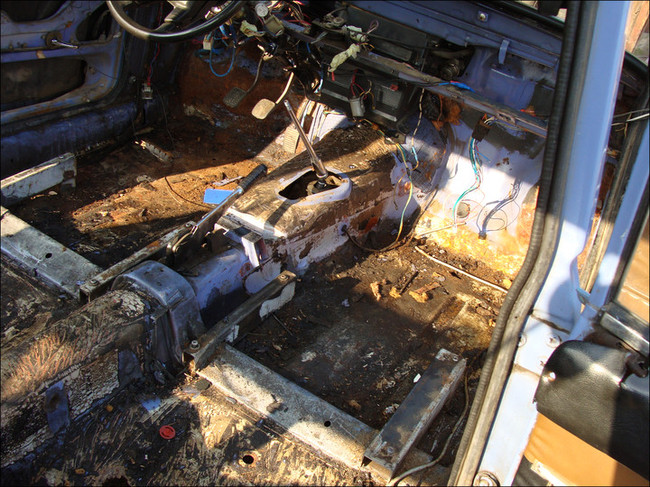

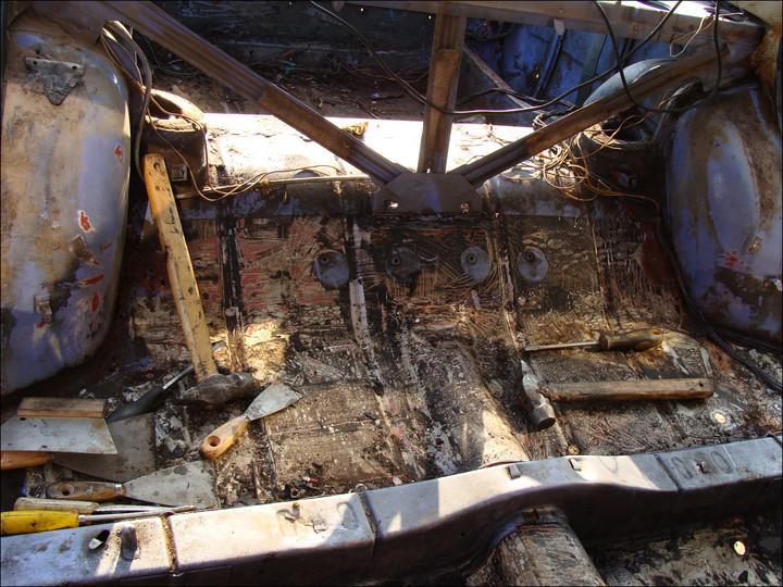

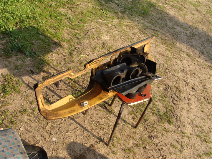

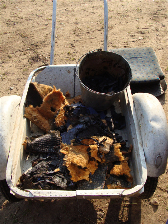

Postitus Postitas Raig0 » 06 Juul 2012 20:04
Täna siis sai peaaegu kõik tehtud - tagaistmealune sai ära, käigukangi ümbert sai ka ära, aga sealt täiesti eest ei saanud veel. Armatuuri sain ka välja võestud tänu foorumlasele marzer, kes jagas õpetussõnu. Mõned pildid ka.
Armatuur ja kindalaeka alus välja võetud.
Lahti kraabitud pigimatt, suuremad jupid viskasin ammu minema.
Raigo.

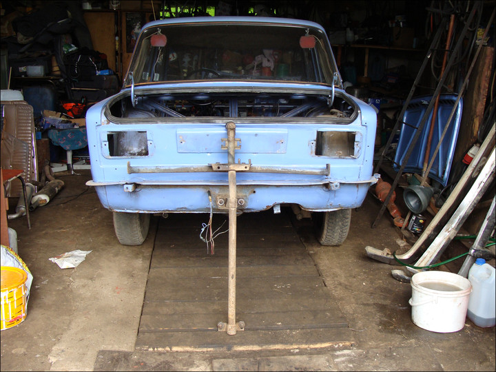

#29
Postitus Postitas Raig0 » 23 Sept 2012 18:27

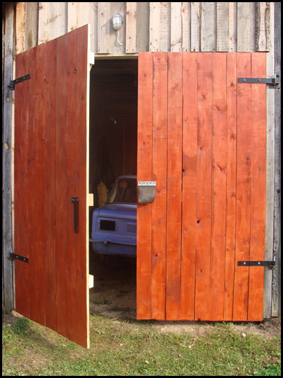

Nii. Pole kaua-kaua enam kirjutanud. Asi küll seisab, aga midagi üritan siiski iga kord teha, kui maale lähen. Sai siis tehtud varjualusele või garaažile uks ette.
Eemaldasin trummli ka ära ja kurntisin ära.
Trummlid värvin punaseks. Tahaks tagasilda ka alt võtta, aga ei tea kuidas seda kere nagu jätta... Või noh, mille peale Ma kere panen? Lasen isal keevitada mingit kolmnurksed värgid või puupakkudele kärab ka?
Raigo.

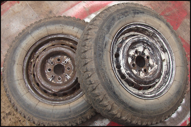

#33
Postitus Postitas Raig0 » 20 Okt 2012 19:55

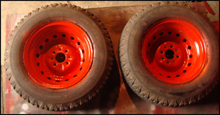

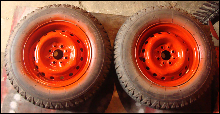

Nii. Sai siis kaks päeva plekkvelgi puhastatud. Ühte velge puhastasin kauem, teist vähem. Eks eristate ise piltidelt ära, millist velge rohkem või vähem puhastasin.
Kruntisin siis korraga ära ka, värvin mingi päev punaseks need plekid.

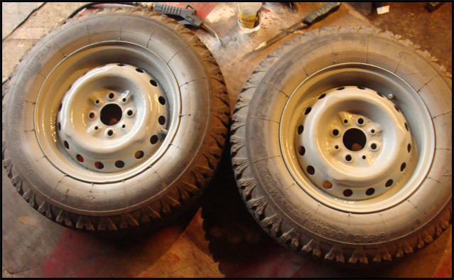

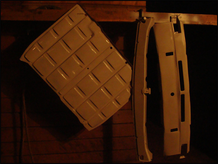

Postitus Postitas Raig0 » 24 Okt 2012 20:10
Nii, eks Ma üritan siin muid töid ära teha, kuna puudub CO-keevitus ja selle taga põhimõtteliselt kogu kere kordategemine seisabki. :fp:
Eile said plekkveljed ära ka värvitud, punaseks.

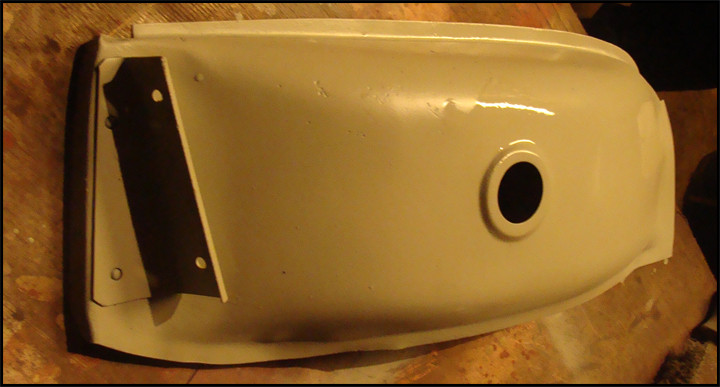

Täna puhastasin päeval Lada plekke, õhtul kruntisime isaga ära. Ühel pagasnikupõhjaplekil läks voolama krunti ainult, aga no savi see hetkel, peaasi, et rooste ei lähe. Mingi halli krundiga, mis sisaldab roostetõrjet, sai krunditud (pildid õhtul tehtud ja natukene halvad, sest kaameral ei tööta välklamp).
