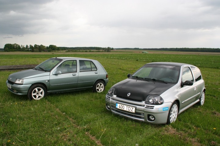

Vahepalaks üks pilt minu prantslastest:
(vasakpoolne siis Renault Clio I - 1.4 RT 58kw 1991a., parempoolne Renault Clio Sport 172 124kw 2000a., lisaks on veel üks Clio I, mis kahjuks pildil pole)
Sport mudeliga olen siis alates eelmisest aastast ringrada nühkinud ja vanema masinaga sõitsin jääradasid/lumeradasid.

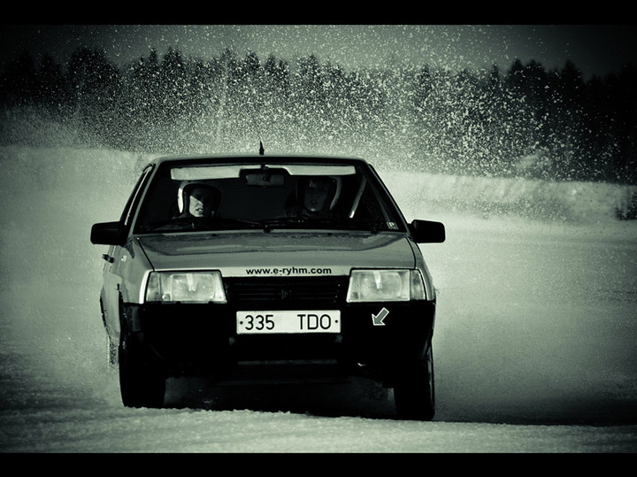

Talvel sai Angelar Garage talvekarika Ilmatsalu etapil autot proovitud:
Talv 2010/2011
13.03.2011 - AG Talvekarika V etapp (Ilmatsalu, FWD 3. koht)
