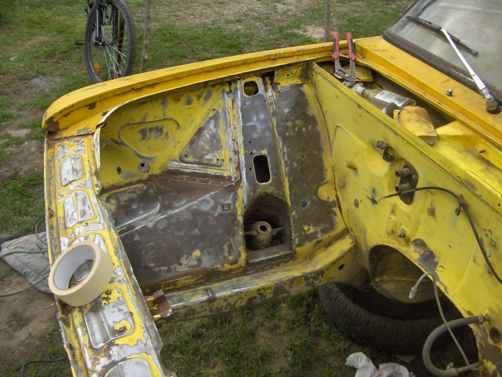

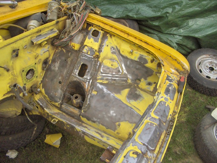

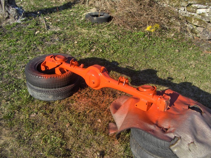

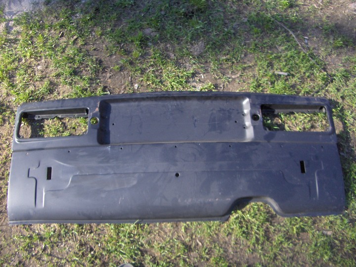

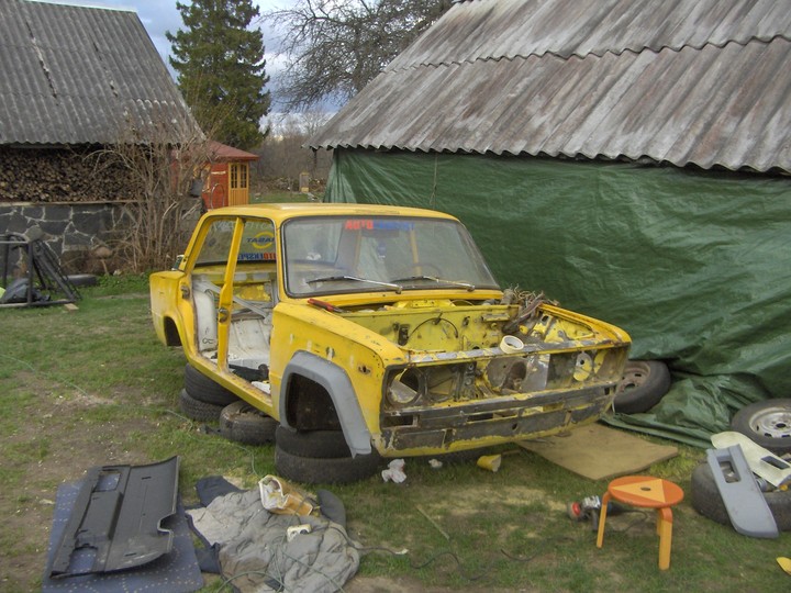

Vahepeal olen autolt sillad alt ära võtnud ja keevitus lauale visanud. Tagasild on valmis, nüüd tuleb esisild ette võtta. Tagapõll läheb vahetusse rooste tõttu, kuna 03 põlle kuskilt ei saanud ostsin 06 oma. Tekkis veel selline küsimus, et kas kolmeosaline põllelisa ei peagi ilma lühemaks tegemisetta 03-mele külge minema või on mul lihtsalt imelik põllelisa?
Natuke pilte ka:

Vaatan et tööd masina kallal jagub;)

Äitah, tööd on tõesti päris palju.

03/06 on kitsam kui 05.Sa pead ta kitsamaks tegema jah,soovitan otstel kinnitus kõrvad ära lõigata ja lihtsalt keskmise osa peale istutada

Ok, eks ma proovin. Nii vist jah lihtsam, ise mõtlesin et teen keskmise osa lühemaks ja siis uued kinnitus kõrvad teha, aga sinu pakutud variant palju lihtsam.
Mina enda 03-le sain tagapõlle veerenni poest,mitte väga ammu.;)

Mina ostsin 06 põlle ka veerennist, 03 oma polnud ja vist ei saanud tellida ka. Aga mulle sobibki 06 oma paremini, ilusamad tuled on:)

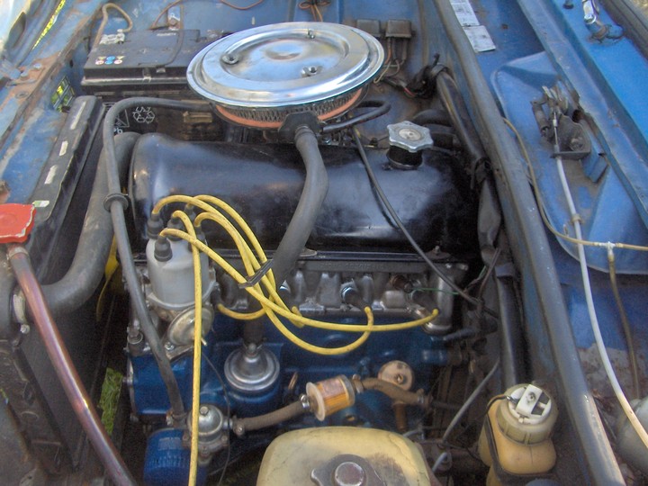

Sain oma kaua oodatud mootori siis kätte:spin. Panin selle sissesõiduks 01 peale. Üsna kaua jamasime enne kui tööle hakkas, helistasin mitu korda Mättikule, aga lõpuks tegi häält.
Mootoriga sõidetud juba u 130km ja paar kiiremat ka metsavahel tehtud. Edasi käib päris kõvasti:cool:.
Ainuke probleem on bensupumbaga, peab vist elektrilisele üle minema. Kas keegi oskab midagi sellise variandi peale õelda- originaal bensupumba jätan omakohale oma tööd tegema ja elektrilise panen talle lihtsalt appi. Mättik ütles, et tal kõikidel siksidel nii tehtud.

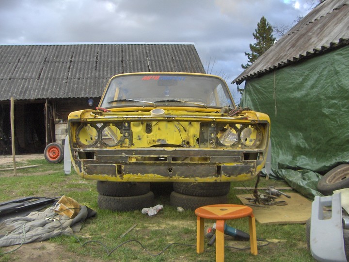

Täna mässasin karbussiga ja sain veel paremini mootori tööle.
Ülejäänud päevast pm koguaeg keevitasin. Kere hakkab juba vaikselt looma.

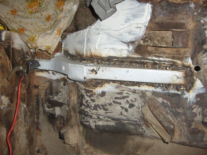

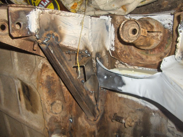

Põhi hakkab ka juba looma. Panin uue poolraami ja tugevdasin kännu ära. Teine poolraam ka vaja ära vahetada siis asun karpide kallale.

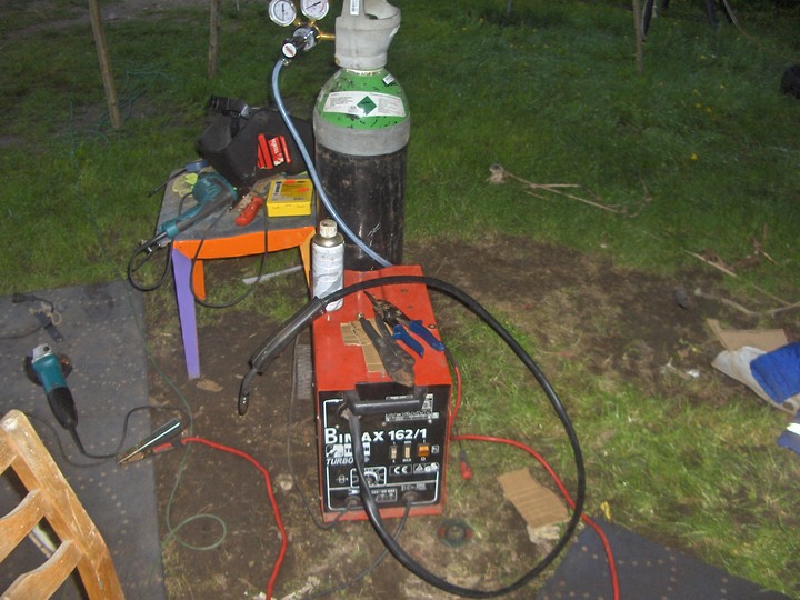

Keevitan sellise asjaga:

MIdagi halba ei ütle, aga keevitus õmblused just ei jookse kenasti .Aga jõudu kere tegemisel.

Olen ka alles suhteliselt algaja ja mõnest kohast ei saanud pind piisavalt puhas ja siis hakkab vahele jätma. Muidu kõik õmblused on tugevad ja peaksid pidama.

Need ei ole õmblused, need on pigem punktid. Soovitan sul sellised kohad kinni õmmelda. Tagasild lammutab peris palju kere eriti kui vähegi karmimad sõiduvõtted on.

Et siristan poolraami pigem kere külge kinni? Praegu jah punktitud.

-lada- kirjutas:Et siristan poolraami pigem kere külge kinni? Praegu jah punktitud.
Mina endal keevitasin küll pikka õmblusega kere külge kinni.

Tuleb siis uuesti ära puhastada ja kinni siristada.
