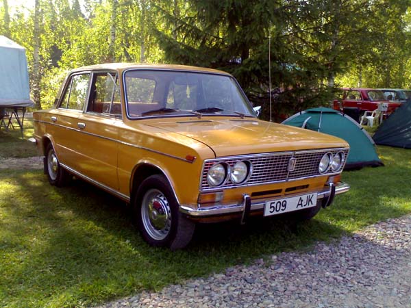

Tere,
1. auto värvivali - mina omalt poolt soovitan kasutada sellise auto puhul tehase poolt tulnud originaalvärvitoone. siis on see auto ka niiöelda omas elemendis, temal on ka peale omaniku teiste silmis väärtus. Kes on oma auto värvinud "a'la" mercedese 2003 värikaardilt hõbehall, nende auto on vaid omanike silmis väärtus.
Milliseid toonid siis sõelale jääksid. Tuleks uurida vanu plakateid ja reklaamprospekte. Värvi valikul peab arvestaama et harmoonias peab olema nii sisu kui välisvärv.
ilusaid toone on tumepruun
helehall
Väga sümpaatne on kollakas ooker
Minu arvates parim värv 2103'le on aga punane - see õige krapsakal pooleteiseliitrine toljattist.
2. Tänapäevased sõiduautovärvid on vesivärvid mis kaetakse lakiga. Seda ise värvida on raske, minu teada on vaja veidi teistsugust püstolit ja niisama kodugaraazi kilekambris peale kanda vist ei saanud. Oli vist temperatuuri vaja kuivatamiseks.
Ise olen autode värvimisel kasutanud polüuretaanvärve. Need on odavamad ja tugevamad, leiavad kasutamist rasketehnikal. Siiamaani olen rahul olnud. Katmiseks 2-3 kihti ning värvikulu oli vist 3 liitrit ladale.
Ise olen ostnud värve Pintaväri OÜ'st
Ka värvifoorumist olen värvi ostnud, kuid minul on väike tõrge selle kohaga. Nimelt kui ma sinna värvi olen ostma läinud, siis mul on alati tunne, et ma segan müüjat. Ta nagu ei taha alguses hästi teenindada. Tegelikult on tegemist profiga ja kui veidi kannatlikust on siis saab asjadega ilusti hakkama. Aga mulle meeldib kui ma ei pea mütsilotut tagurpidi kätte võtma ja alandlikul toonil rääkima.
Siiamaani olen jalgadega hääletanud Pintaväri poolt.
