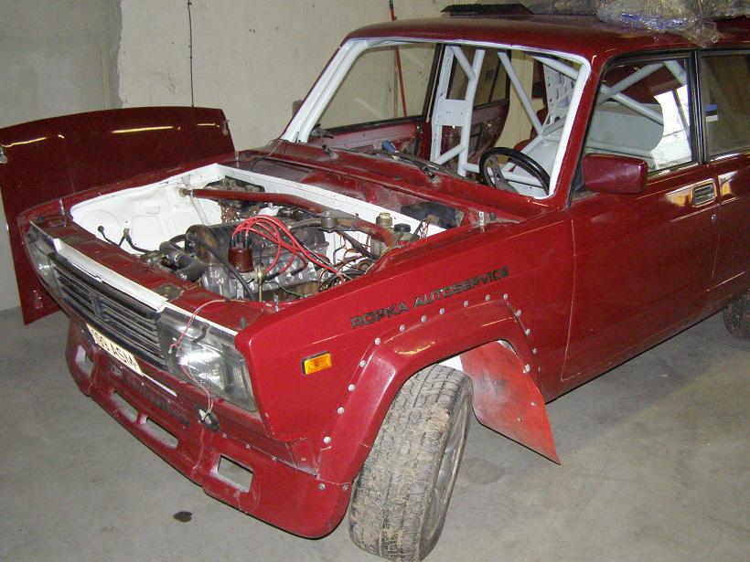

sSOS001

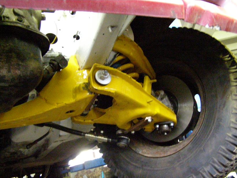

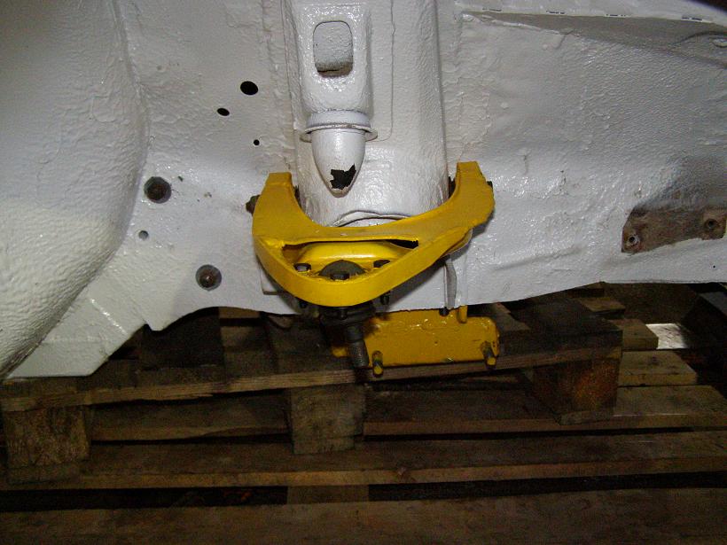

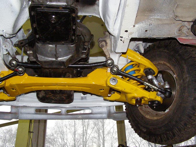

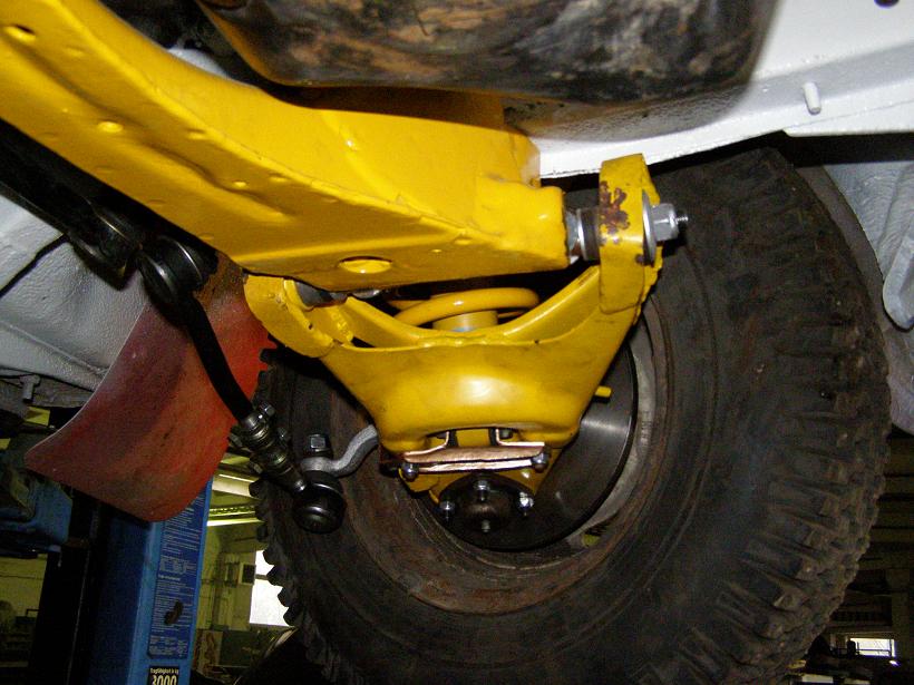

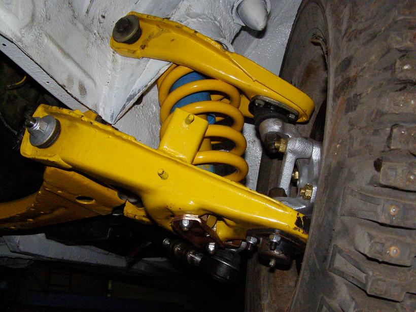

ELU PROJEKT LADA VAZ 2105 VFTS 1984

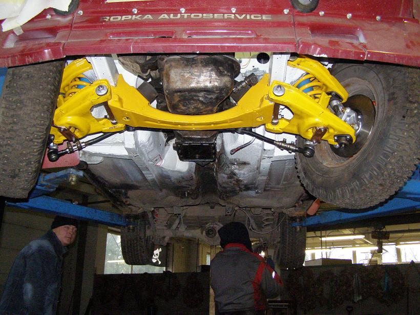

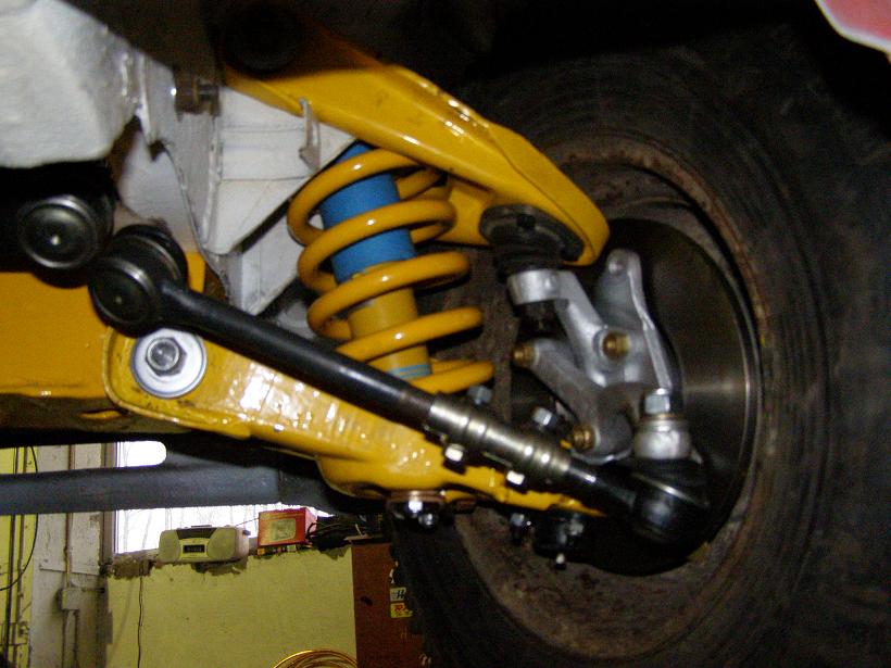

no nii kuna aega jäi väheseks tule kasutada elu projekti juppe ja sillad siis sellised.Esi vedrud volga tagumised 02-e omad.loomulikult bilsud ja kõik uued vidinad.Esisilla tala 15 mm ette viidud ja esimene tikk 10 mm ülesse viidud et kõik ilusti kokku läheks ja väga hasti toimib.Tagasillaga veits raskem teema kahju et pole pilti sellest aga noh ikka rihmadega kinni ja bilsud toimivad väga hästi.

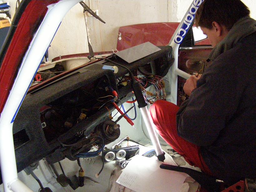

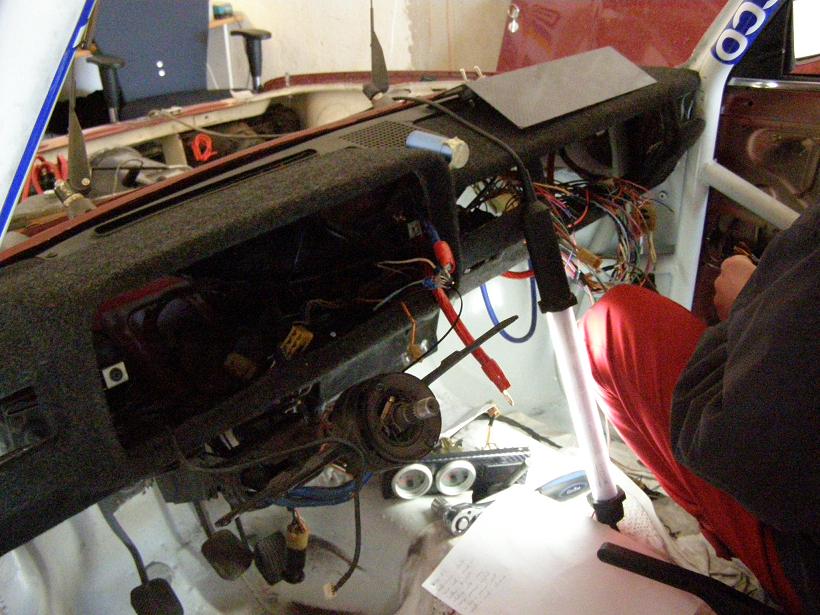

nii nüüd elektriku peavalu maksimum 10 kaitset.

elektrik

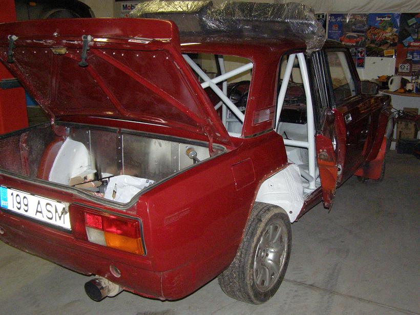

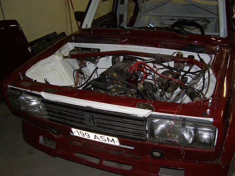

ja valmis ta sai kõik viimasel minutil nagu alati ja see kukkus siis välja nii.
