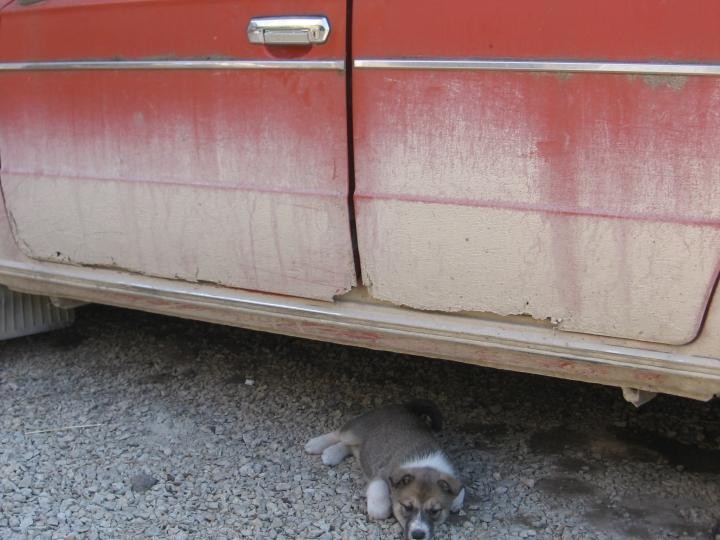

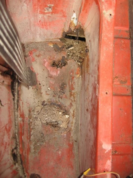

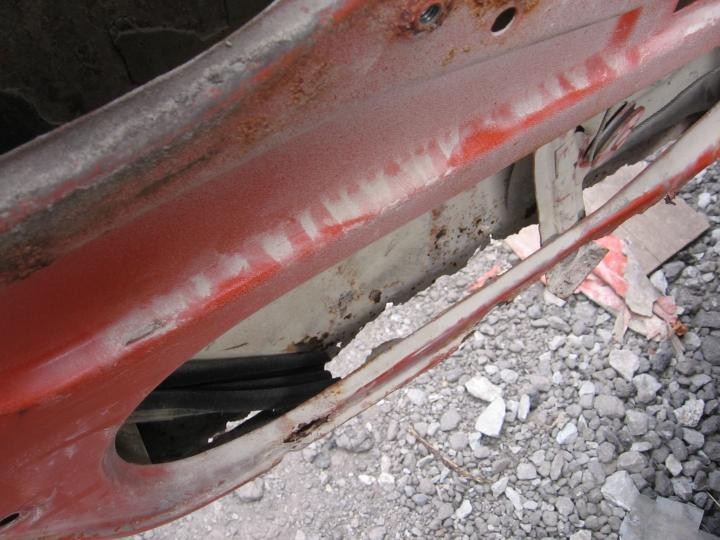

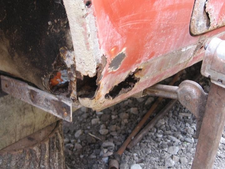

Kõik uksed on läbi:
[img=640x480]http://ladaklubi.ee/foorum/images/pildi ... 7e2228.jpg[/IMG]
[img=640x480]http://ladaklubi.ee/foorum/images/pildi ... 531d90.jpg[/IMG]

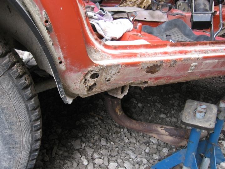

Siis terve nurk tuleb seal uuesti üles ehitada:
[img=640x480]http://ladaklubi.ee/foorum/images/pildi ... 96758e.jpg[/IMG]

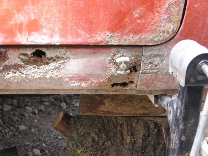

karbid:
[img=640x480]http://ladaklubi.ee/foorum/images/pildi ... 1299bd.jpg[/IMG]
[img=640x480]http://ladaklubi.ee/foorum/images/pildi ... 3dd7e2.jpg[/IMG]
Pärast vajutasin salongist veel need kohad ka läbi kus alt talad ristuvad.
Niiet tööd jätkub ,kui aus olla siis alguses ei oleks midagi sellist oodanudki.

Kõik uksed on läbi:
karbid:

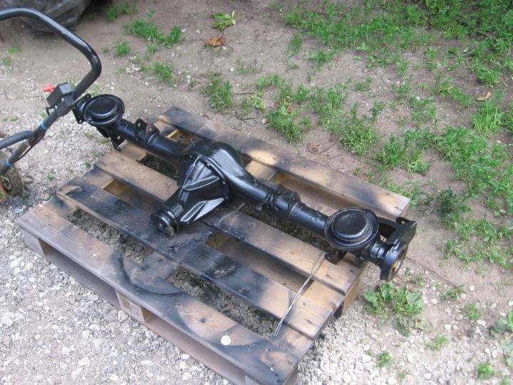

Siis võtsin tagasilla alt ära sest see undas millegipärast teatud kiirustel ja eelmine suvi sai üks 05 emexisse viidud ning selle tagasilla värvisin ära, vahetasin simmerid ja alla ta läkski.
[img=640x480]http://ladaklubi.ee/foorum/images/pildi ... 12ac2b.jpg[/IMG]
üks jama asi ka selle juures on see et kui kõik koos oli ja pidurid juba küljes siis tuli meelde et poolasside ümber vist või laagrite ümber olid ühed kummirõngad mis jäid sinna panematta.kas keegi on ka sellise asja unustanud ja kui õli sisse panna siis kas hakkab see välja ka jooksma nende kummirõngaste puudumise pärast?
[Muudetud: 9-4-2009 lada]

Ei noo hea,et ta teeb,igatahes Edu selle masinaga,aga mudu tundub küll,et roosteuss on väga maias olnud su masinaga,ning ime,et ta koos püsib.:D

ma võtsin lahti vaatasin ka et kummirõngad seal. käisin poes et ostan uued, kulunud ja määrdunud ja väsinud. uued ikka paremad. poest öeldi et ei ole sellist asja küll seal, et see ise pandud, kuna muidu on seal papist tihend vms. ja kokkupanekul ei pannudgi seda ja ei teinud papist ka tihendit ja mul on ta siiamaani kuiv.Algselt postitas: lada
Ega suuri üllatusi ei saa enam tulla sest enamus on järgi vaadatud...pagassis vaja keevitada ja aknaäär ning põhi, siis hakkavad need augud võibolla otsa saama.praeguse seisuga on uued karbid küljes ja seest ka natuke keevitatud.Need uksed on arvatavasti sellepärast nii augulised sest sellel elektrikul oli auto talvel mingi teeääres seisnud ja teised autod pritsisid ilusti soola sinna peale.

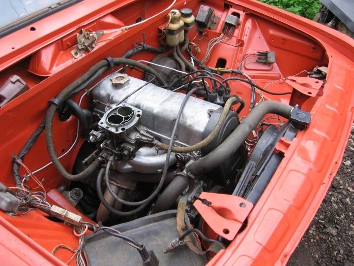

Aga niipalju veel ,et uue piduritorustiku panin külge koos kõigi teiste vajalike osadega ,et pidurid korralikud saaks ja 05mootor koos 06käigukastiga on ka peal;)
[img=640x480]http://ladaklubi.ee/foorum/images/pildi ... 5eeea7.jpg[/IMG]

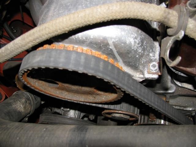

Aga küsimus ka teile kes 05 mootori kohta natuke rohkem teavad kui mina.
Kuidas see rihm niipalju mööda jookseb?..mootori tihendite vahetamisel võtsin rihmarattad maha küll aga need lähevad ikka ainult ühte pidi peale niiet nendes ei tohiks asi olla?
kui keegi oskab arvata ,et milles asi on siis võiks teada anda.

Pole tükiaega midagi kirjutanud sest pole suurt midagi toimunud ning vahepeal ei saanud ültse auto juurde.Ainult lõikunud olen päris mitu roosekohta välja ja lähiajal lähen jälle veerenni plekke ostma.

Hammasrihma probleem sai lahendatud.
Viga oli selles ,et ma olin pinguti ja mootoriploki vahele pannud seibid,mis ei peaks seal olema ning nende eemaldamisega jookseb rihm nüüd kenasti.

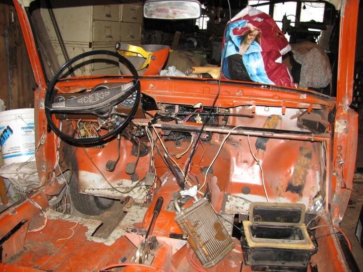

Võtsin armatuuri maha ,et pääseks paremini ligi roostekohale paremas esiklaasinurgas ja üldse vaataks üle mis seal armatuuri all toimub ,siis korrastasin küttesüsteemi ,terve radikas oli lehti ja prahti täis...puhastasin ära ,panin liikuvatele osadele ja trossidele õli ning praegu jäi sedasi seisma..arvatavasti armatuuri enne tagasi ei panegi kui auto värvitud saab.
[img=640x480]http://ladaklubi.ee/foorum/images/pildi ... 1f56ff.jpg[/IMG]
