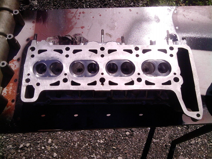

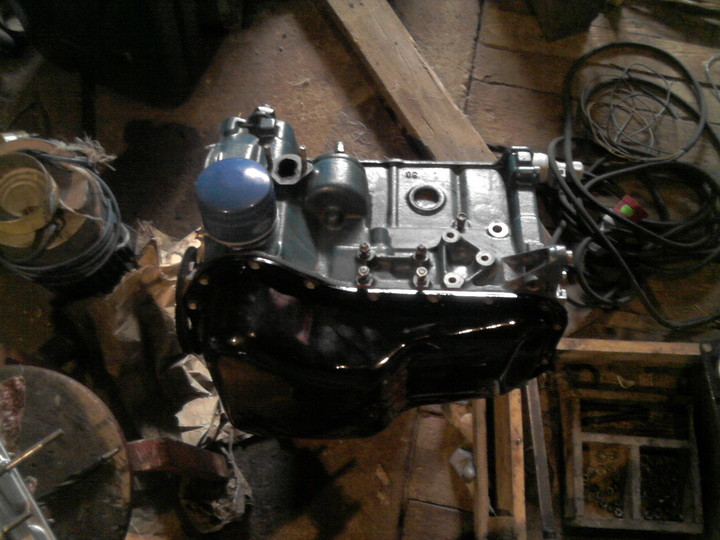

Vahepeal ladusin natuke võimsama mootori kokku. Võtsin ühe Niva 1.6l mootori ja lammutasin selle algosadeks, kuna mõõtes erilist kulumist ei olnud silindritel ega väntvõllil siis polnud vaja remontmõõtu puurida ega lihvida ja vahetusse läksid kolvirõngad ning saaled, kõige rohkem jamamist oli selle vahe/jaoturvõlliga mis ajab õlipumpa ja jagajat ringi, see käib kahe saale/puksi peal ringi aga need vaja õigeks töödelda kuna on vales mõõdus ja lopergused juba poest ostes. Kuna mootor oli Niva pealt siis tuli ära vahetada ka õlipumba alumine ots ning karteripõhi koos selle karteri tuulutuse toruga ning õlivarras originaal panna.

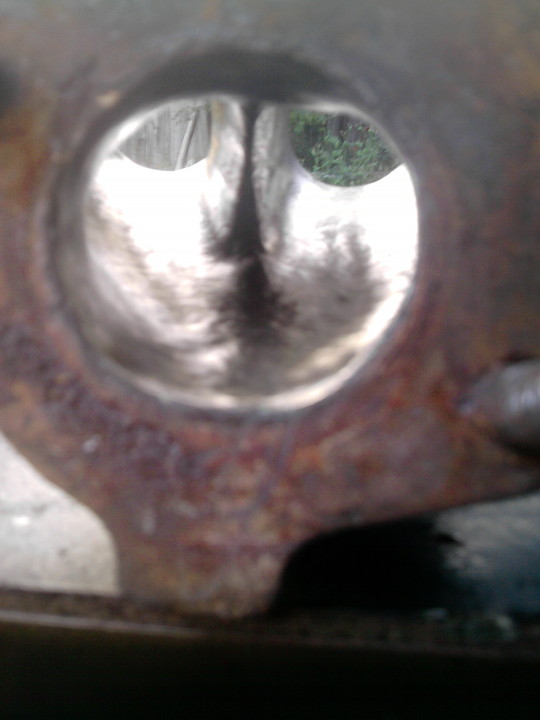

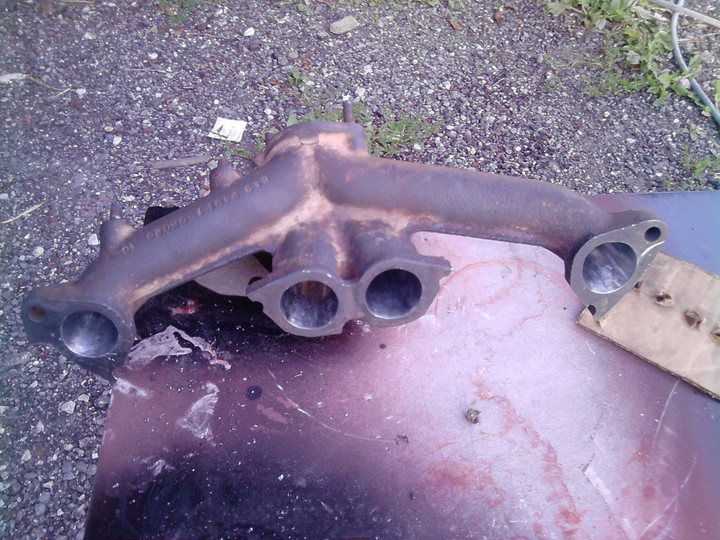

Kuna originaalis on surveaste natuke madal siis lasin plokikaanest 1mm maha võtta, et mootor väheke efektiivsem oleks, nüüd peaks surveaste 9.5 olema. Kaanes ning kollektorites uuristasin freesiga kanaleid suuremaks ja ajasin augud selliseks, et kaanes oleks sisselase natuke suurem kui kolles ning väljalaskes vastupidi. Tihendite augud tuli ka vastavalt suuremaks ajada. Põlemiskambrid ja väljalaske kanalid nii kaanes kui ka kolles üritasin ära poleerida nii palju kui viitsimist oli. Klapid ja klapipesad tuli üle freesida ning soveldada ja klapisääretihendid said uued. Loomulikult sai terve mootor uue tihendikomplekti - 17€ :D Kett, ketitald ja ketileevendi panin ka uued.
Üleeile tuli vana mootor maha ja uus läks peale, eile sai kõik ülejäänud asjad mootorile külge kruvitud.
Ahjaa siduriketta ostsin ka uue kuna vana oli propelleris vist...kohalt võttes eelmise mootoriga hakkas tõmblema hullult ja seda just soojaks sõidetud mootoriga millegipärast. Ketast maha võttes oli tegelikult näha ka kuidas see keskmine osa vedrudega oli loperguselt kinni, tundus nagu need needid seal keskel olid lahti.
Mingi kasu ikka asjast oli sest võrdluse mõttes mõõtsin vana mootoriga 3 käiguga teatud pööretevahemiku kiirenduse sekundites ning nüüd selle mootoriga kulus sama pööretevahemiku läbimiseks täpselt pool sellest ajast ja seda veel sama karburaatoriga mis on tegelikult 2105e 1.3 liitrisele mootorile mõeldud.
