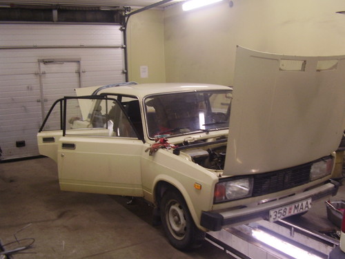

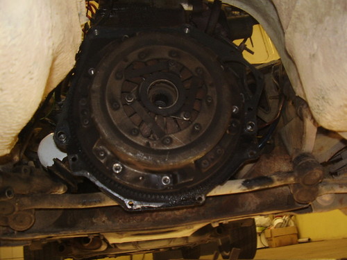

Sai garaa?is käidud ja üht-teist tehtud ka. Täiskomplektist jäi puudu põhja töötlus ja värviparandused aga seda ajapuuduse tõttu.
Vahetatud sai sidurketas ja survelaager. Poldid sain lahti padrunvõtme, kardaani ja poolemeetrise pikendusega. Probleem tekkis summutiga, millel saigi pükste kinnituspoltidest üks katki keeratud. Uut sisse keerama ei hakanud (jällegi ajapuudus). Kaotasime lihtsalt tihendi ära (panime möksiga) ja ulatas kokku küll. Iseasi, kaua ta peab:rolleyes. Kui kast oli maas ilmnes, et sidur on ikka vatti saanud. On olnud inimese käes, kes on kõvade pöörete saatel kohalt võtnud, nagu vanemad inimesed ikka . Korvi jätsin vana. Tsentrisse ajasin laenatud käigukasti võlliga.
Siis ilmnes, et kardaani tagumine rist on täitsa õhtal ja sai seegi uus toodud. Sellest tuli ka kolin tagasilla juures.
Õhufiltri panin uue, vana oli küll suhteliselt uus, aga parem ikka veel uuem:P.
Termostaadi vahetasin ära ja sellega kaasnes ka tosoolivahtus, kuigi töö käigus ilmnes, et vana jahutusvedelik oli ka sinna suhteliselt värskelt sisse kallatud. Nüüd läheb mootor soojaks ka.
Veel sai sirgeks aetud tagastange, mille oli keegi ära rihtinud. Nüüd hea vaadata kohe.
Korrosioonitõrjet sai tehtud. Laenasin õlipritsi (suruõhuga) ja piserdasime karpidesse, tiibadele ja ustesse.
Põhja all oli seis mitte nii ilus. Mastiks on hakanud kooruma ja ka rooste on juba saanud ligi tulla. Ühte kohta kraapides sai terava kruvikaga ikka augu ka sisse. Mis seal ikka, keevitan kinni kunagi..
Autol on kummisisu sees, mis hakkas mind väga häirima. Esiteks, ta ei hinga, vesi koguneb sinna alla ja kukub korrodeeruma (mis on juba juhtunud) ja teiseks, jätab autost sellise odava mulje, saast. Selle vahetan lähitulevikus musta riidest sisu vastu. Sama plaan on istmetega.
Keskkonsooli viskasin tühja koha täitmiseks sisse. See on muide Jonxu käest saadud (aitähh).
Tulevikus ootab ees mind siis põhja keevitus, kohe peale seda ka polstrivahetus. Ja selle möönduse peab ka tegema, et rihmaotsas oleva ventika kõrvaldama. Lendab sinna peale elektriline, mis on mul olemas (saadud Valdzu käest, aitähh).
Sai taga siin Ark vahet sõidetud ja ilmnes, et segu pole päris õige. Mingil hetkel jääb tõmmet väheks. Aga seda näeb juba ÜV punktis kui vale ta on. Siis märkas isa, et miski nagu pooks taga pool. Ise ei ole seda viga täheldanud. Võib-olla mõni pidur...
Ja täna hommikul ei tahtnud tagmist käiku korralikult sees hoida kohaltvõtul. Käsi pidi kohaltvõtul kangil olema, sõites probleeemi ei täheldanud. Auto oli muidugi külm ka.
Illustreerivat materjali ka Teile:
Siis kui "sooja kohta" sisse sai.
Sidurikorv.
