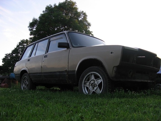

Esimesed poolraamid on uued olemas juba :cool:
Turvavöid kahjuks vist üle ei jää, ehk saan endale ühe korraliku ringi kokku.
Velg oli mul eelmine aasta, need sai maha müüdud. Tsetverka peaks saama mingi vanakooli velje, Ats classic näiteks. Hea muidugi kui randiga oleks:D Aga see on kõik tulevikumuusika, ei viitsi eriti kõvatada siin avalikult. Plaane jagub, motivatsiooni taga asi ei ole, pigem, nagu alati, raha taga. Eks ma vaikselt kogun ideid ja juppe ka.

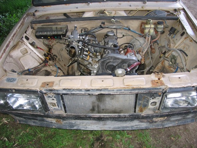

Nii palju olen midagi teinud, et doonorilt sai pada maha roogitud. Selle asjaga ka nüüd mureta, saab ülejäänud kosu metalli saata.
Tulevase välimuse osas ka kerge preview.

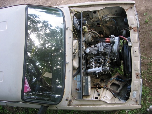

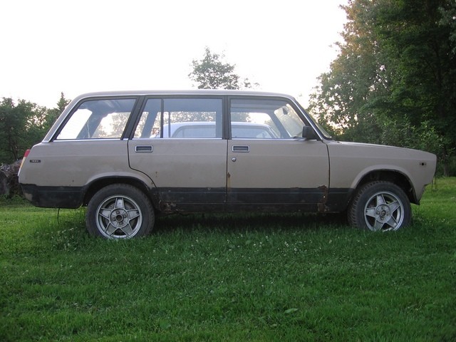

Midagi erilist teinud ei ole, tüütan teid sellegipoolest.

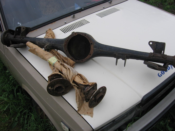

Varuks on uus sillatala ja uued poolteljed. Tala mõtlen üle keevitada/tugevdada siit sealt.
Lada mootor lahkus positsioonilt.
"Uued" karbid saabusid ka.
Vast kõike põrutavam uudis on uued veljed (kui nii võib öelda 30a vanuste kohta:D). 15x6 ATS Classic. Nende eest pean kiitma mr. GTA-d, ilma temata seisaks null-neli ikka plekkvelgedel:D Tööd nendega muidugi on, rehve ka tarvis, värviks peab saama valge. Aga olemas nad nüüd on ja mulle meeldivad:cool:
Opeli mootori asjus kodutöö käib.

Kätte sain Rekordi käigukasti (GETRAG 240), mis on Omega omast tunduvalt väiksem. Esimene mootori proov tehtud, siiani on kõik enam-vähem roosiline, tundub et mahub ära. Nibin-nabin on ainult parallelvarda juures ruumiga, õlifilter ei taha ka eriti stabikast mööda minna. Järgmine etapp on kinnituste meisterdamine.
Kevadeks saab valmis:P
