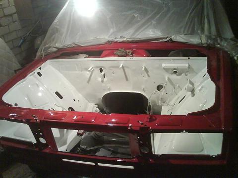

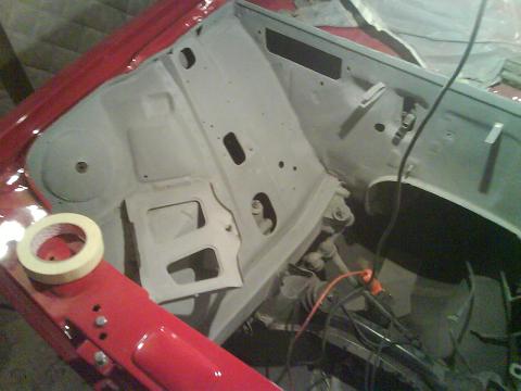

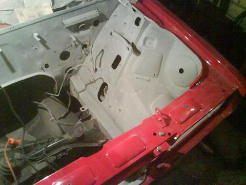

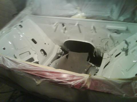

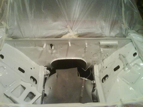

Ma poleks küll nii hoolega kilesid ja teipe kasutanud, kui pintsliga oleks teinud... karta on et ka jukiil sama mõtlemine:P
Btw, kas valge natuke liiga ebapraktiline pole kapoti all? Omal 2 helebeezi ja suht raske on neid puhtana hoida...

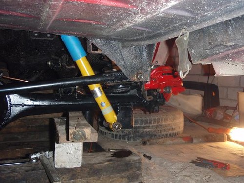

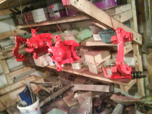

eile sai siis esisild täielikult kokku ja ratastele. on vaja veel ära vahetada uute vastu piduri kettad ja panna külge suportid, koos uute klotsidega.

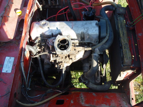

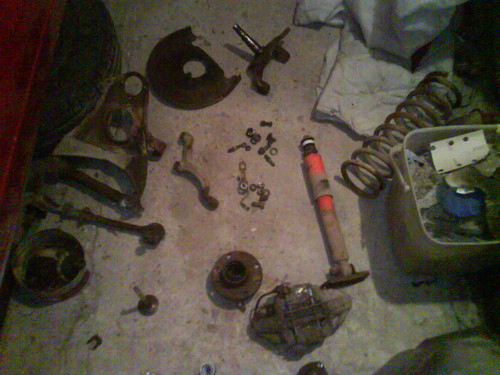

täna sai siis ette võetud mootori vahetus, mille võtan alustuseks teise sigulli pealt.sellest pidi rallikas mingi 5 aastat tagasi tulema, aga siinnapaika ta jäi. sai pandud kõik uued silla talad ja mootor ära tehtud, sellepärast sealt ka mootor tuleb.masin on seisnud siiamaani ja sõidetud selle mootoriga mingi km võibolla ainult. sai siis sigull ära toodud maalt, aga hakkas sadama. viisin garaazi ette ja ootab homset. lähipäevil pilte ka.

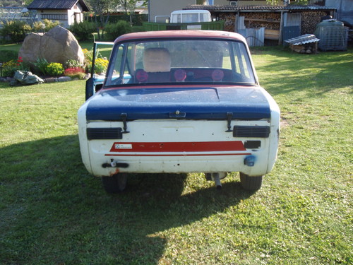

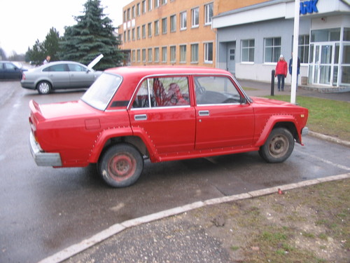

pilt räägib kõik enda eest

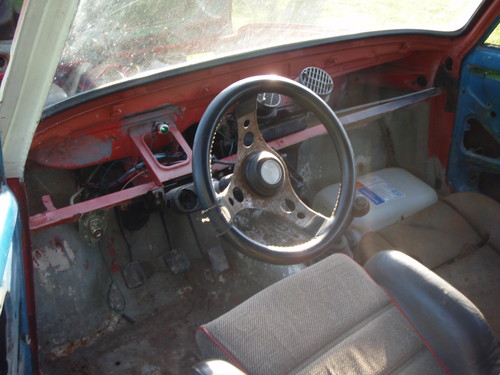

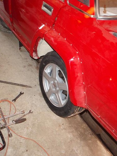

eile sai kella 5ni garaazis oldud, et täna saaks asi ära tehtud.tagasilda ei jõudnud teha. nüüd peale seda laiali. uus klapikambrikaan ja õhufiltri kopsik on värvimises. auto vajab veel suuremat elektritööd:ei lae, kellad jooksevad põhja, mittemidagi ei funka. on olemas riie, uksepolstriteks ja armatuuri katmiseks. tellida tuleb veel uued stanged, vanad panin lihtsalt külge, kuna peavad olema. tagumine sai veel puuklotsiga toestatud. veljed tulevad 2 nädalapärast. tulevad veel suured porilapakad jne.

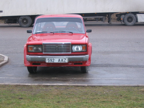

Juhipoolt parempoolne lambipesa paistab tuhm või pilt petab,mudu on masin täitsa 5:spin

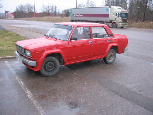

Värvi nees stanged ka siis punaseks, või mustaks, praegu torkavad ikka lubamatult silma:D

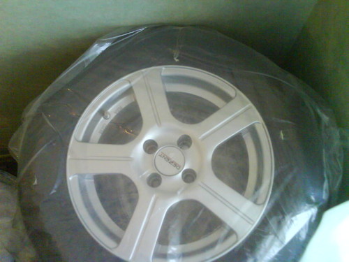

Velgede kohta ei ütle ma midagi:P
Mis ARK-is öeldi siis kommentaarideks? Või käisid mingeid pabereid vormistamas lihtsalt?
Generaator ei lae - kas juhtmed on tal kenasti küljes ja annavad ühendust? Kui mitte midagi ei funka, siis hakka aga testriga kontrollima. Esiteks, kas kaitsmetel on vool peal. Kui seal ka pole, siis kas kaitsmeplokk ise ehk vigane... Bensunäidik jookseb nt põhja, kui anduri juhtmed on valepidi peal, veenäidiku oma siis kui näidikuplokis on miinus halvasti peale tulemas. Pinguta nt neid pisikesi mutreid näidikuploki tagaküljel ja vaata et neid pooleks ei pinguta, mina pidin ühe juhtme tänu sellele ka tinutama:P Aga näidikud sain tööle ja seis oli mul suht sama...

mjaa. tulevad uued stanged niikuinii, siis vaatab mis värvi need tulevad.

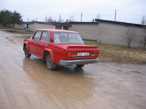

ARK-is sai tehtud värvivahetus, ja laiendite pärast muudeti auto laiust, laiemaks.
mootorit kontrollis ka, kuna mootor vahetatud. aint ploki kaane pealt mootori nrt, milleks oli 21011.
// ahjaa seletuse pidin ka kirjutama, et sai paigaldatud poritiiva
laiendid ja muutus auto laius, umbes nii.

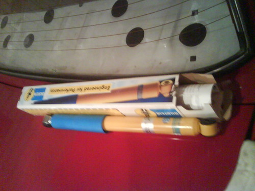

pole tükkaega midagi kirjutand, kuna lihtsalt pole viitsind.

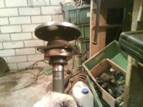

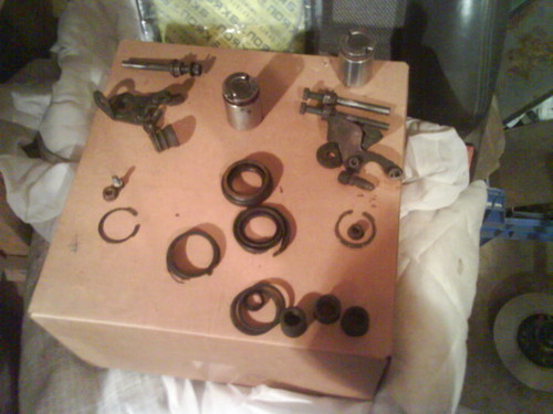

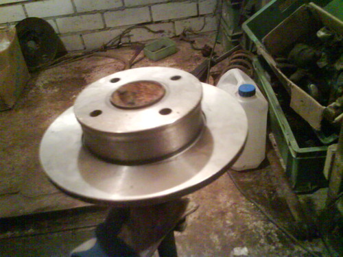

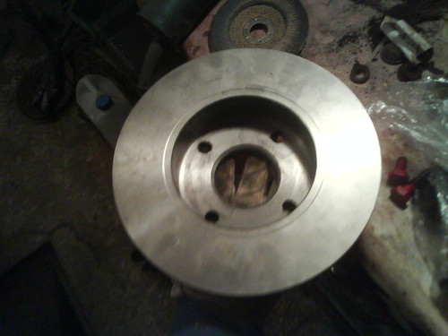

nüüd siis tagasild laiali. ostetud golf3 tagumised piduri kettad, sadulad, käsipiduri trossid ja kaitsmepesad, varda puksid, klotsid jne. kõik ei tule enam meelde.

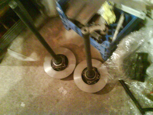

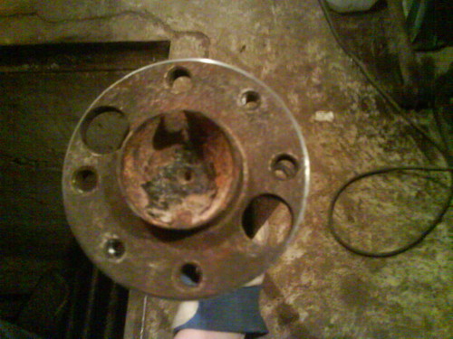

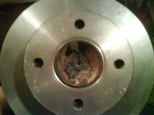

ükspäev sain tagumised poolteljed ja pidurikettad treiali käest kätte, ketastelt tuli süsteeme seest ära treida ja väljast üks junn ja poolteljel diameetrit väiksemaks et sisse läheks.
stanged olemas ja kroomliistud ka.
veljed sain ka kätte. esimeste rummu keskava on suur, nendega tuleb ka teha midagi. ja tuleb vist flantsid ka lasta teha kuna liiga sisse jäävad rattad ja siis ka tikkpoltidele ümber.

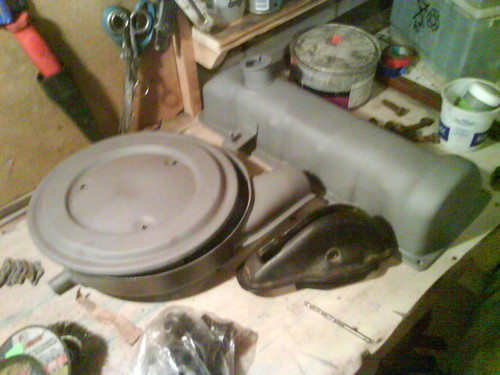

siis on veel ammusest ajast krunditud juba korralikud õhufiltri kopsik ja klapikambrikaan mis ootavad paremaid aegu, aga sellest hiljem pilte tegin ka telefoniga.

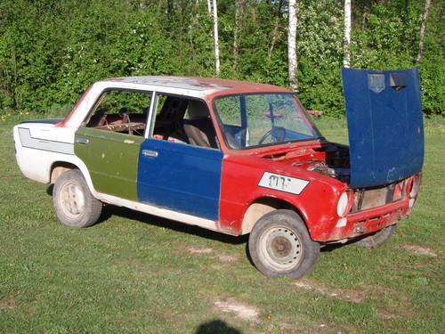

pole siis kauaaega seda teemat uuendanud enam. asi siis niikaugel et tagasild on peaaegu koos. homme lähen tartu ostan tagasilla pooltelje kinnihoidva junni. mis on enne laagrit. kuumaga aetakse otsa jne. siis on põhimõtteliselt pidurid õhutada ja võib asuda täielikult alustatud elektri kallale. algne plaan teha ümber kaitsmeplokk, see lükkub edasi. see võtab ikka liiga palju aega ning pealehakkamist, aga ma tahaks sõita juba kuid panna 07mele 03kellad, selle teen ära ikka. aga nüüd siis mõni pilt ka
asi hakkab väljanägema midagi sellist.

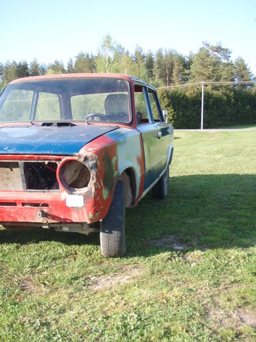

tulevane uus projekt ka olemas
