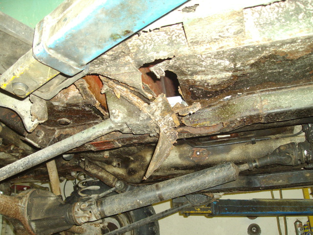

Vaatasin tõstuki peal uuendamise võimalused üle. Asjaolude kaalumisel tulin järeldusele, et sedakord veel raami peale ei tee. Ilmselt mõjutas seda otsust ka matkabussi pooleliolek. Ei taha kahte projekti korraga ette võtta. Nivat on aga vaja ja otsustasin siis reaktiivarda kinnituse koha ära lappida.Pilt

Vanad kinnitused kukkusid peale poltide lahtikeeramist maha.Pilt
