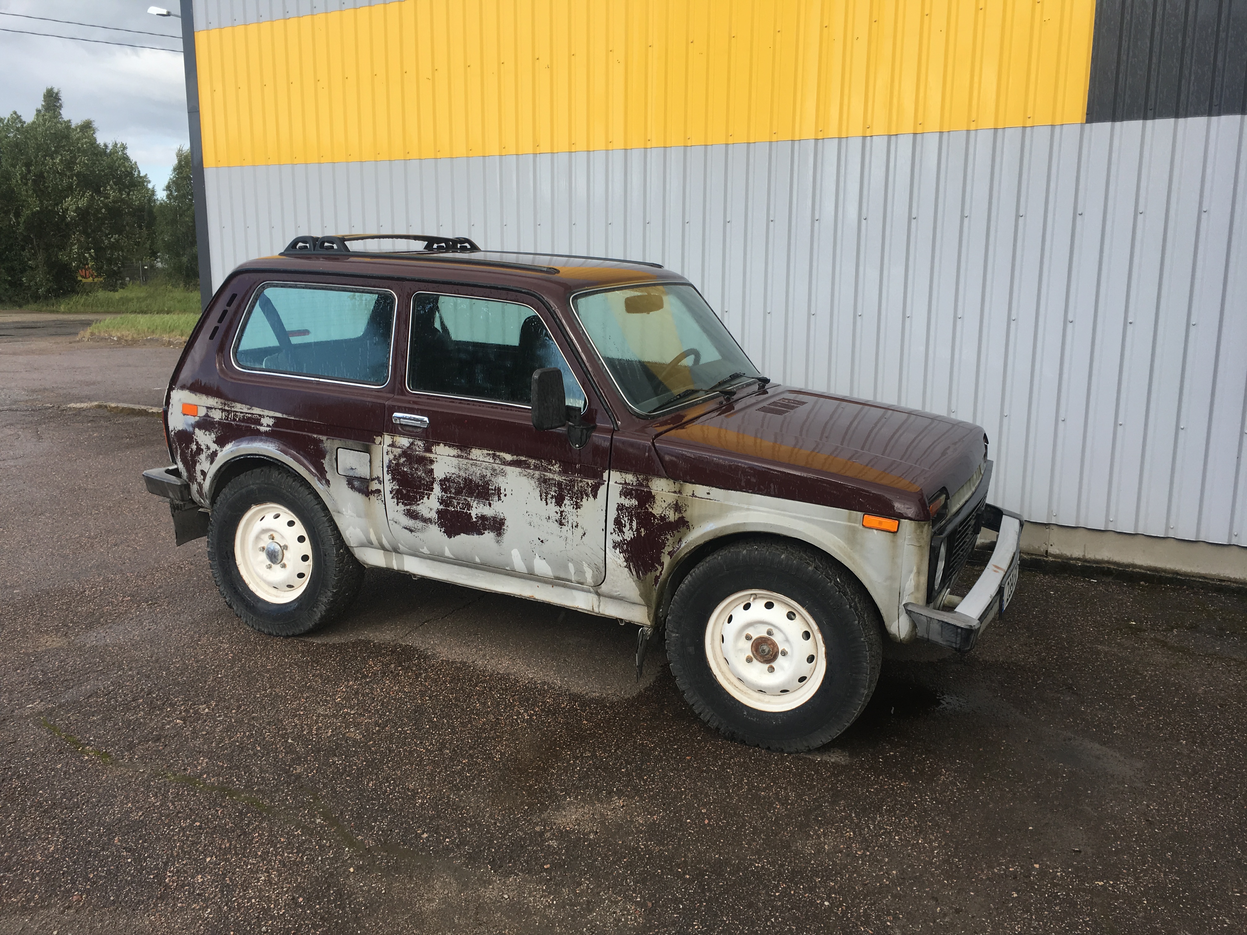

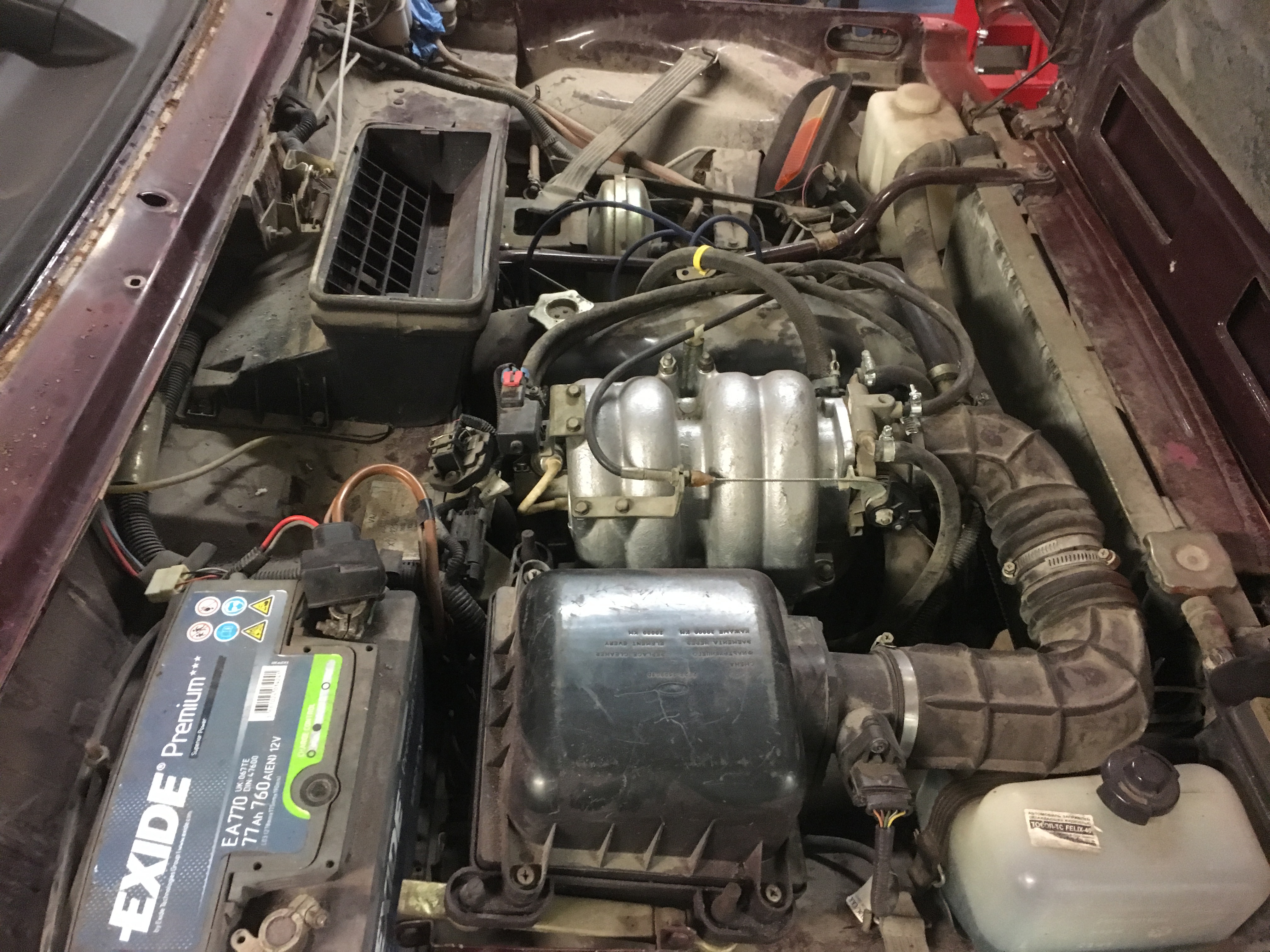

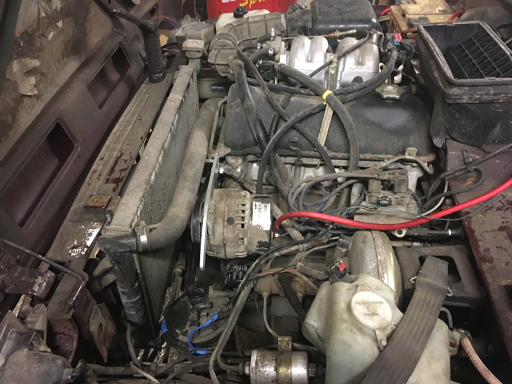

Augustis ostsin sellise imet, igapäeva sõiduks. Mootor 1.7, 60kw. Auto oli seisnud ~2a. Üks silinder ei töödanud, vahetasin pihusti ära, nüüd korras. Põhi tugev, karbid ja muu kere enam vähem korras. Arvan et oli Eesti Energia kasutusel, uustel oli mingisugused kleebised ja kapotil NR.204.

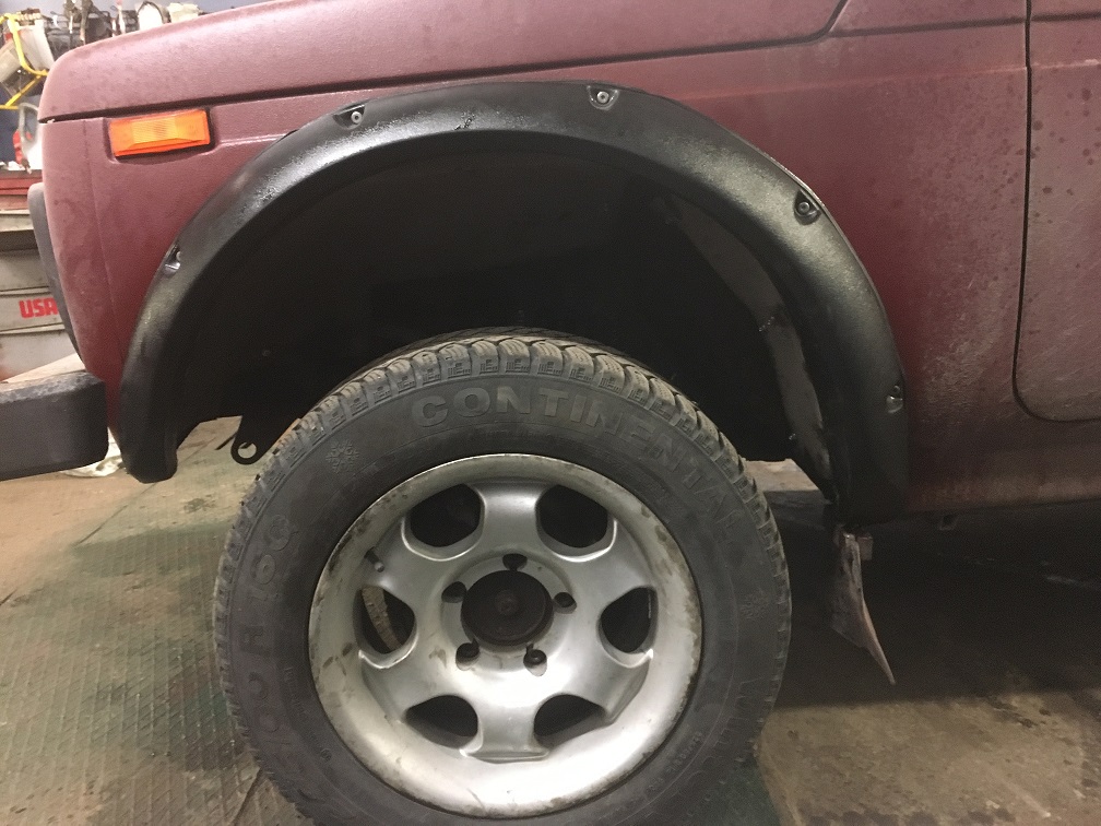

Rehvid on 6,5cm koopast välja. Üritan venemalt tellida koopalaiendit. Kui leia võimalust Eestisse tuua, äkki keegi foorumist saab aidata?

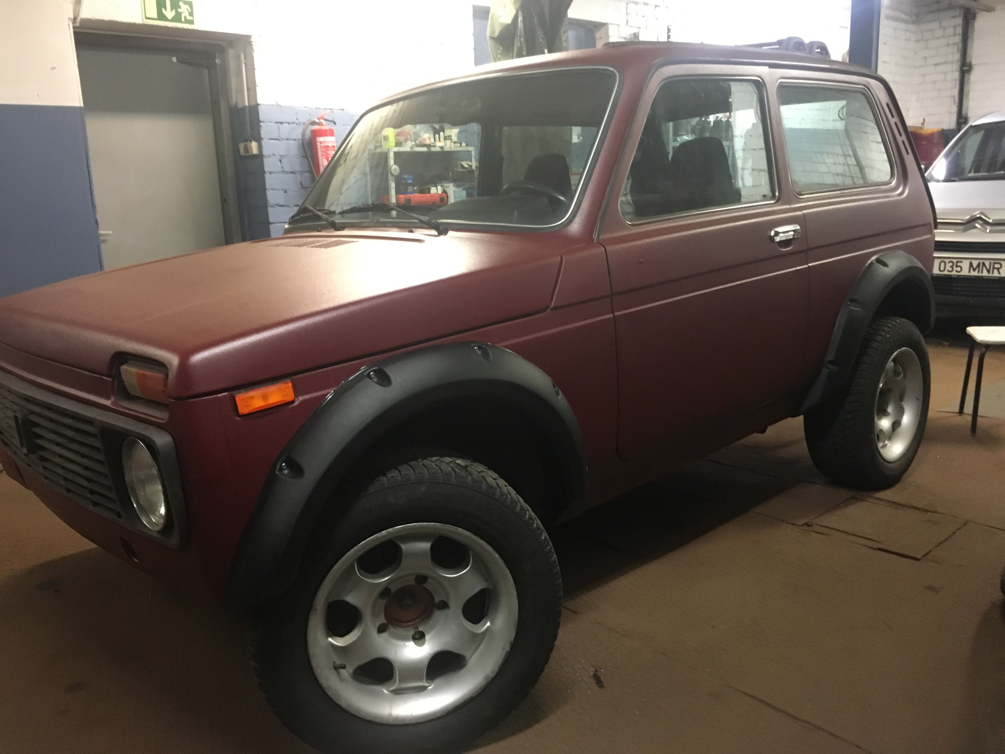

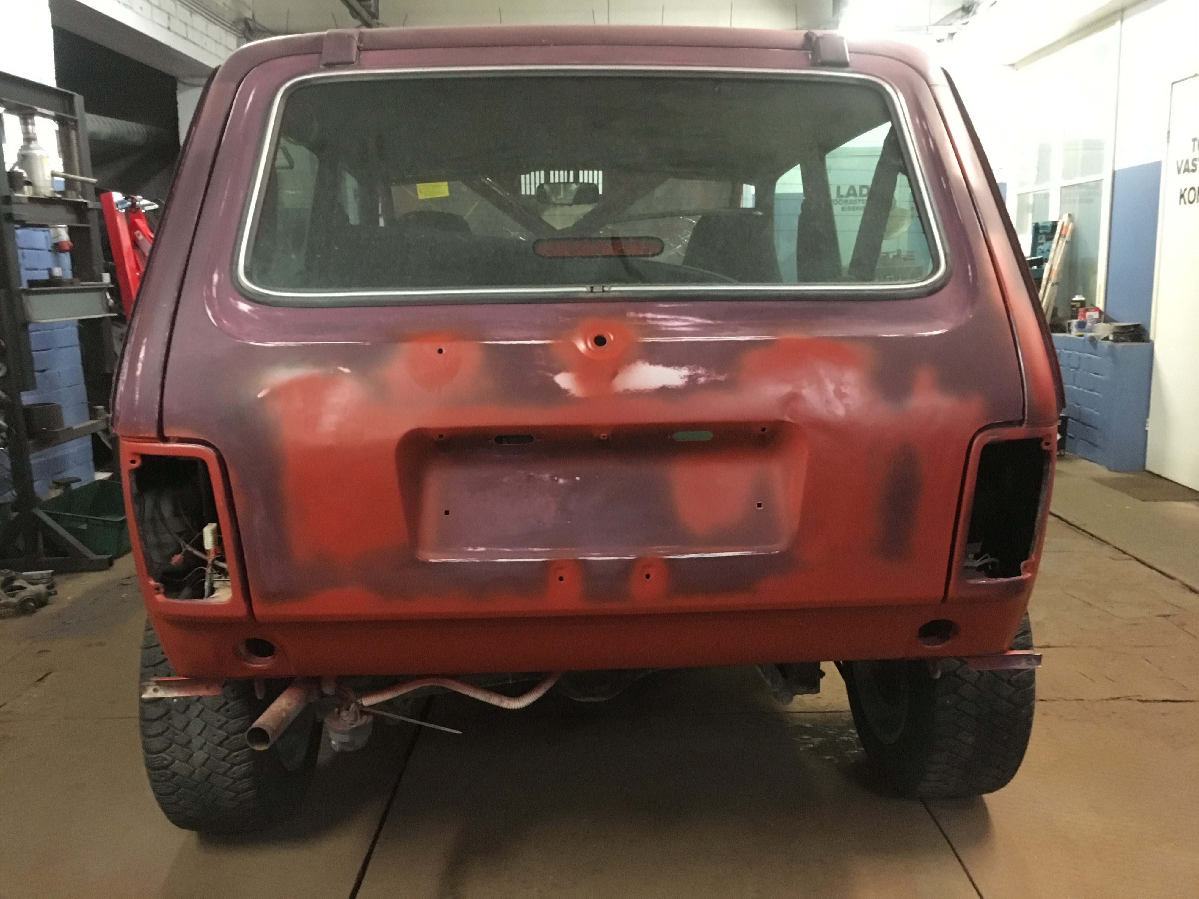

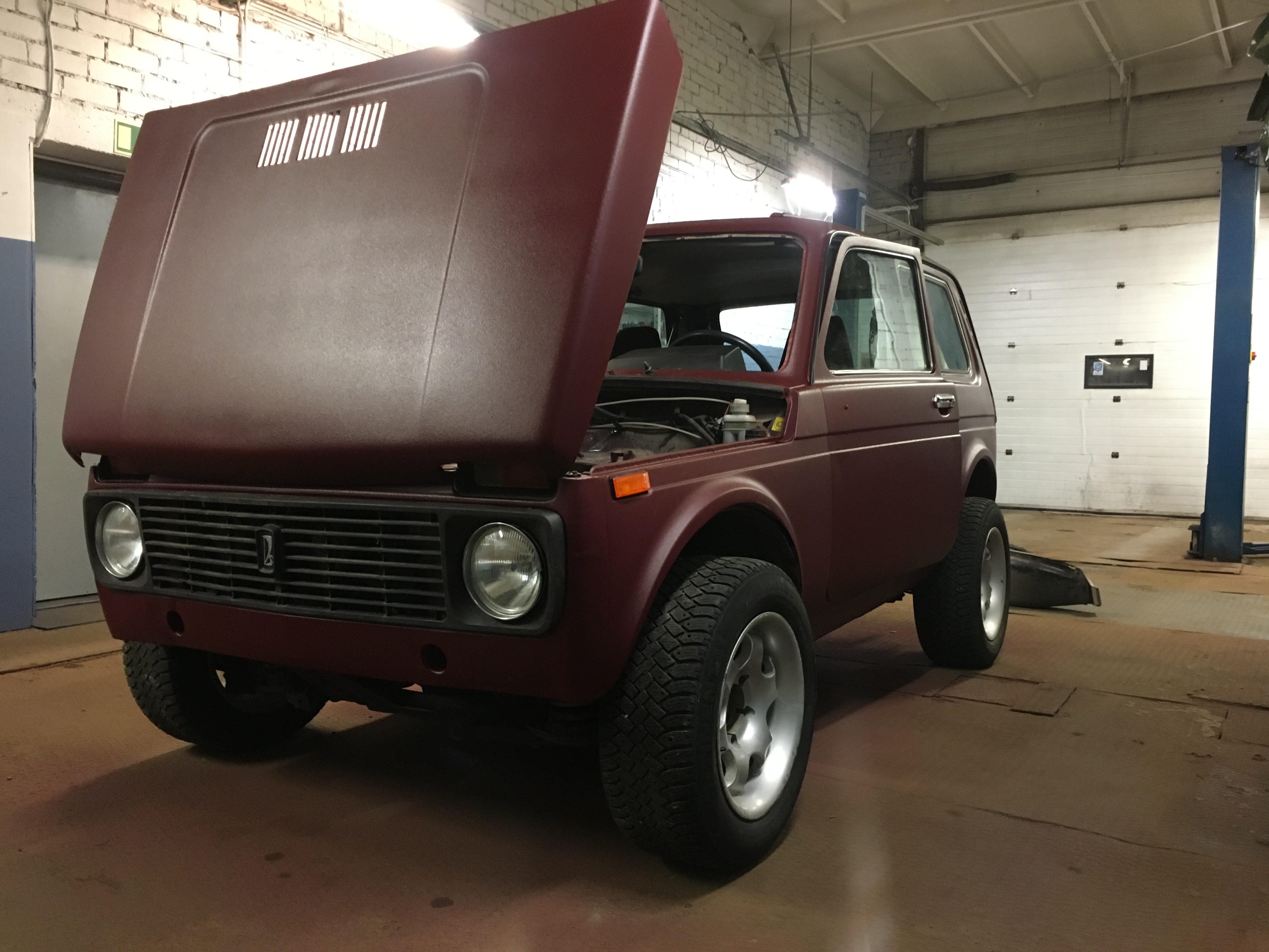

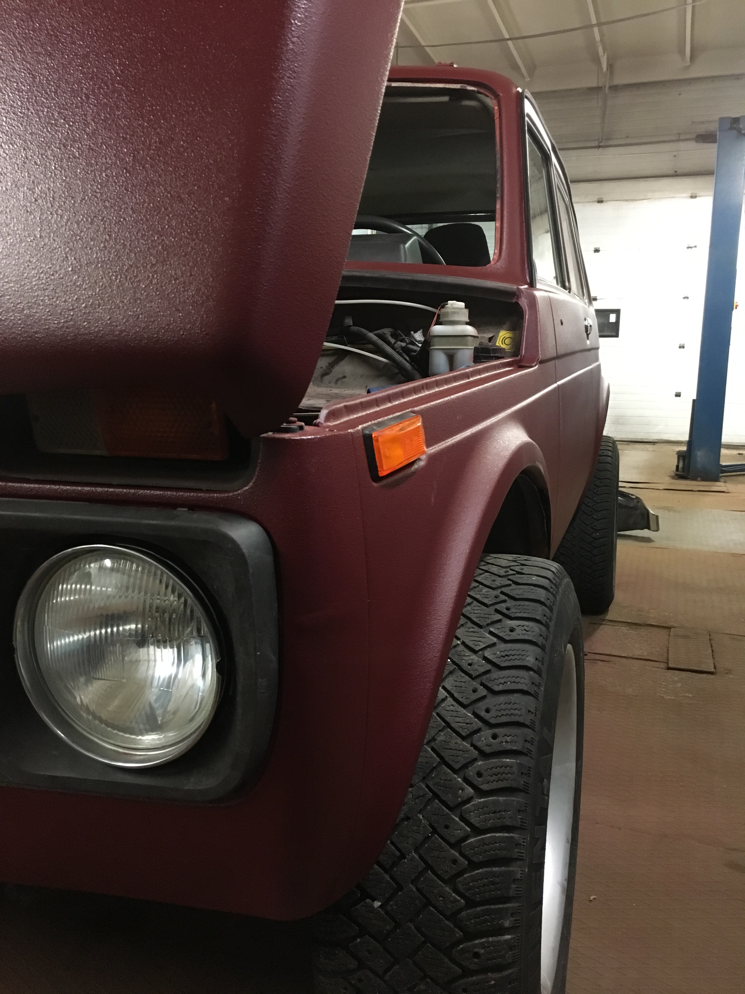

Lõpuks Cobra on peal ja auto peaaegu kokkupantud.
Lisaks tellisin Venemaalt Lapteri laiendid, paigaldasin ja tekkis probleem, et lõppkeerates käivad laiendite vastu(Rehvid 225/60R16 ja veljed on 8" lai. Peaks natukene mõtlema kuidas lahendada.

Tere, Vägev Pill! Kui saladus pole , siis kui palju seda cobra,t kulus? Mul kohe kohe sama asi käsil.
Predator2005
Postitusi: 111
Liitunud: 16 Dets 2006 18:59
Autod: VAZ 2107, VAZ 21214, Vectra C, Honda CB600F
Re: Vaz 21214, Predator2005, 2005
Postitus Postitas Predator2005 »
rom kirjutas:Tere, Vägev Pill! Kui saladus pole , siis kui palju seda cobra,t kulus? Mul kohe kohe sama asi käsil.
Läks 4 purki, 2 kihtu,(võib ka 3 panna) see sõltub mis struktuuri sa tahad saada. Kokku ostsin 7 purki. Kõik materjalid Cobra+Värv läks mulle 173.-

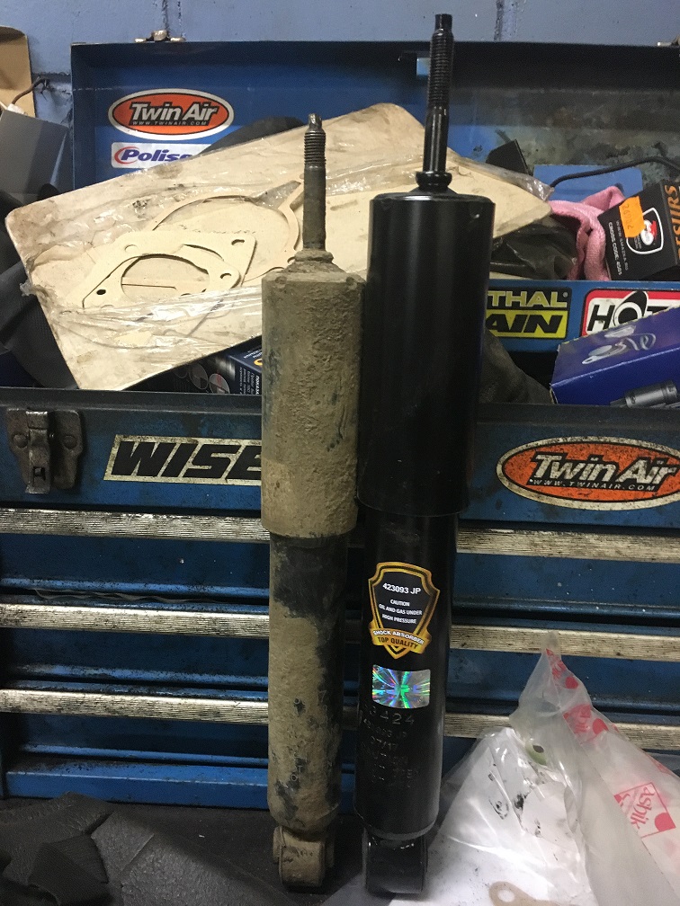

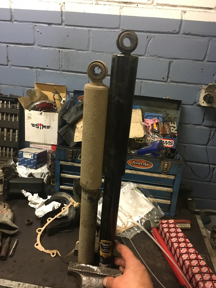

"Väike" remont
Uued amordid ja vedrud(tavalised)

Mis veljed all on, näevad päris kobedad välja. :o
Kui sul on Niva, siis on elu lõbus.
Predator2005
Postitusi: 111
Re: 21214, Predator2005, 2005
Ausalt ei mäleta tootjat aga 16x8

Velg peaks olema AEZ Namib AN5

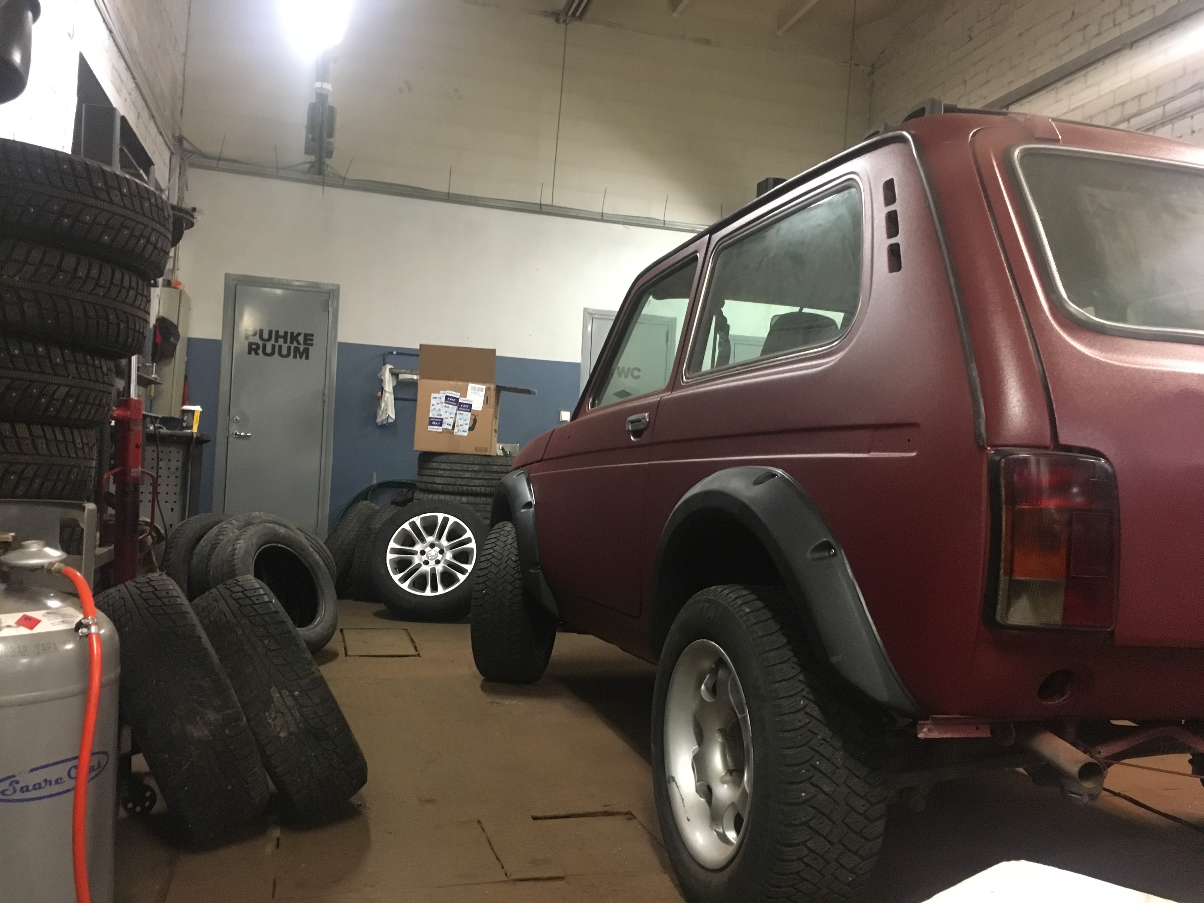

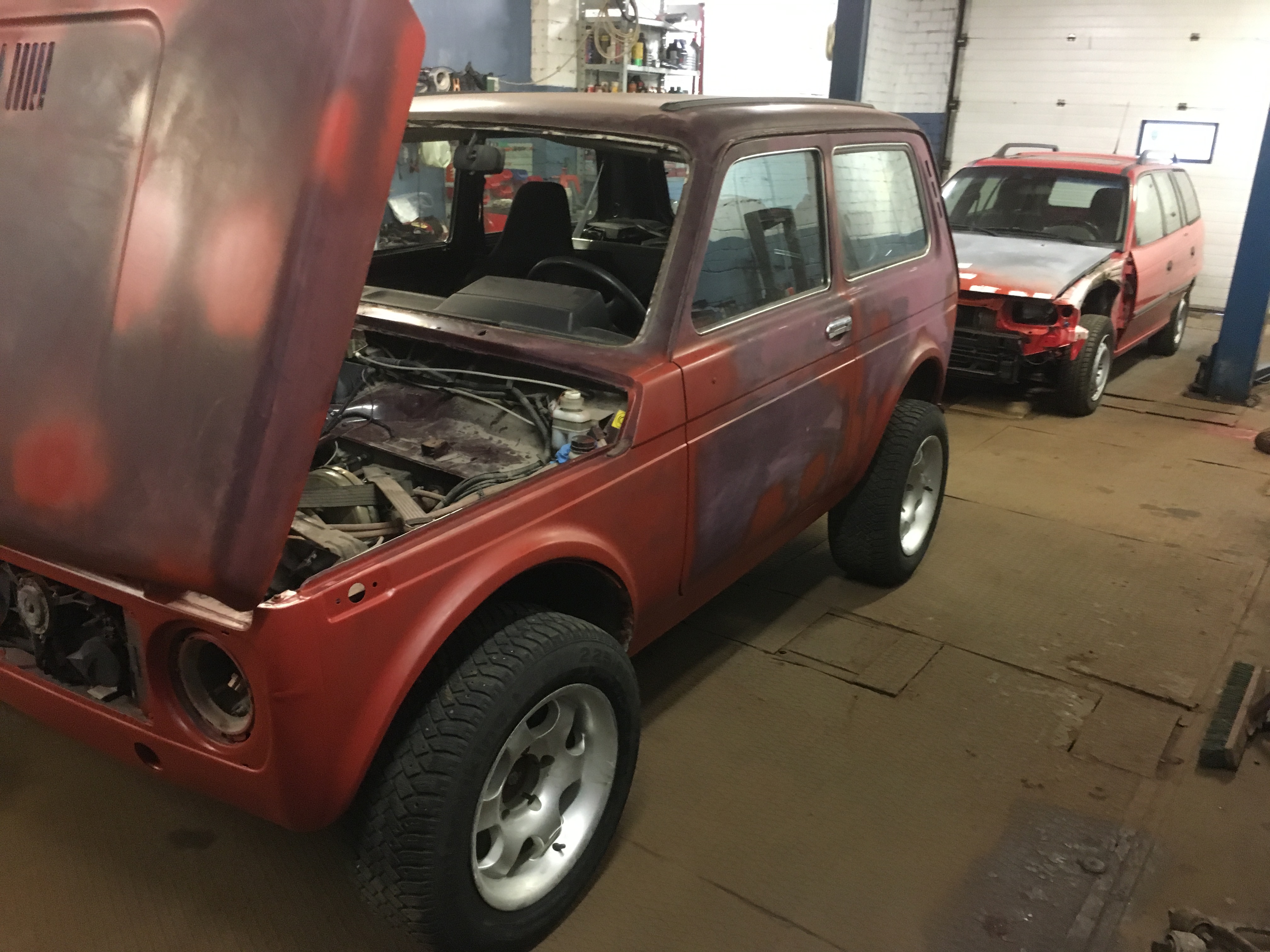

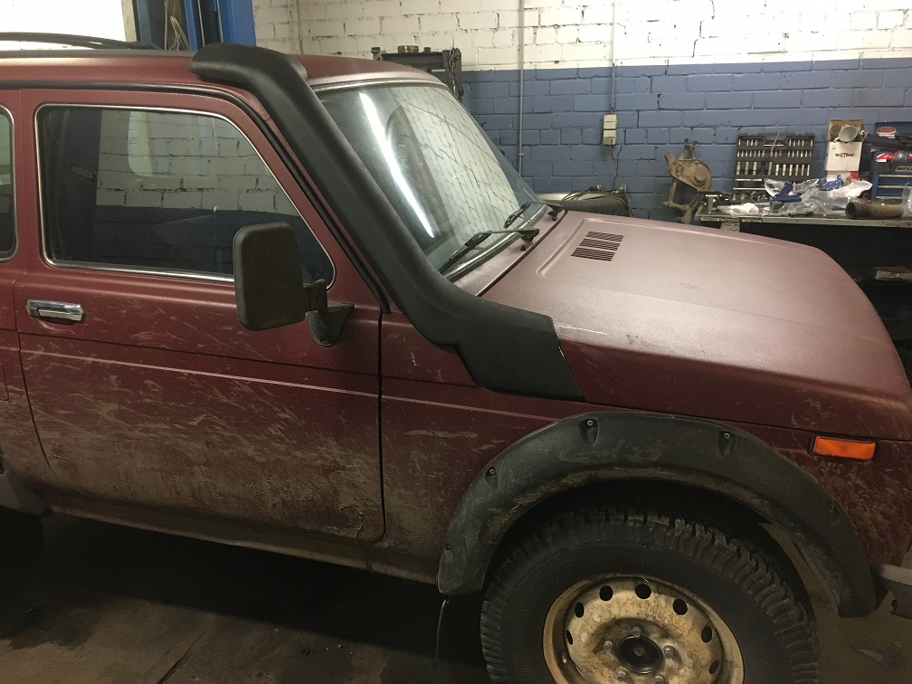

Väike kokkuvõtte mis autoga 2 aastaga tehtud. Mainin ka seda et auto on igapäeva sõiduk
Tagadifri lukk 7kilo
Pajero Amordid. Kuna 5cm Lift
Genekas üles viidud.
Snorkel et saab suurema vee sisse
Korralik valgustus et saaks ka pimedas ronida
Tiivad lõigatud kuna plaanis 30" voi 31" rattaid alla panna

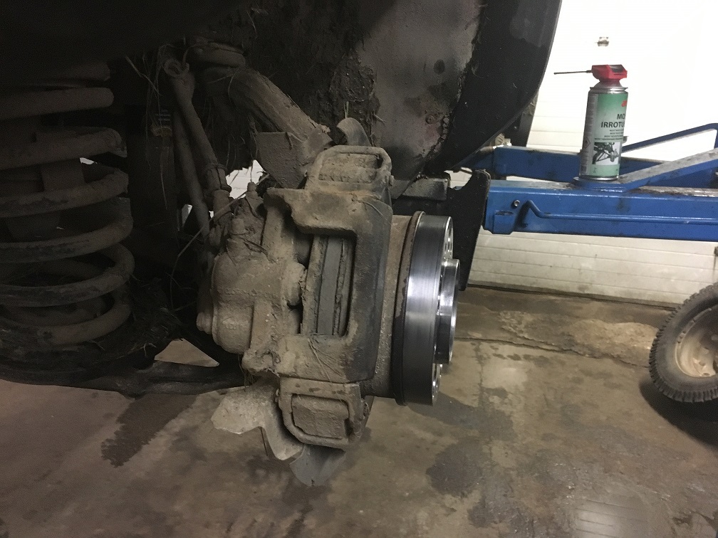

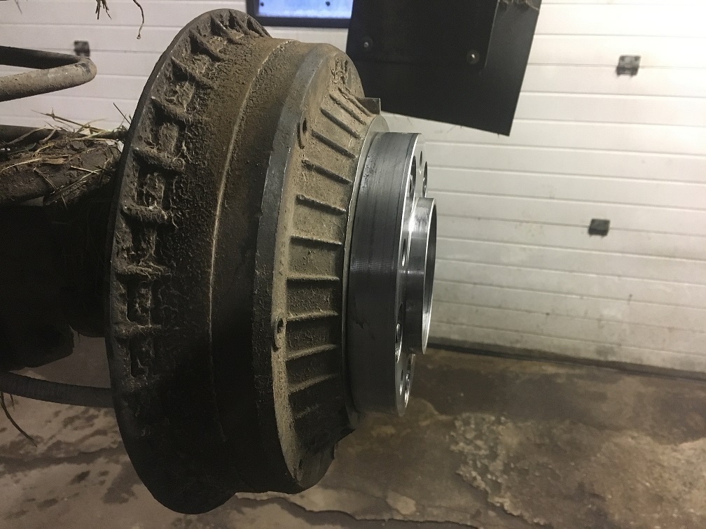

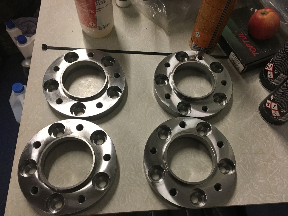

Rattaflantsid 25mm

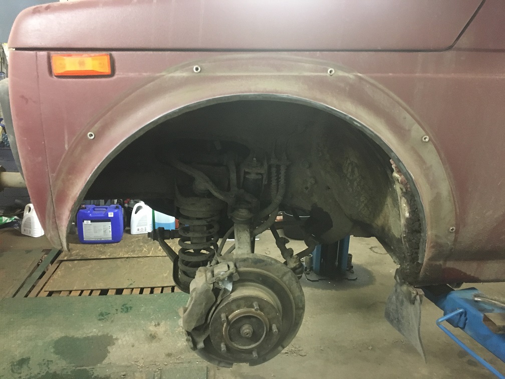

Kuidas esimene tõste täpsemalt tehtud on? Pildilt paistab, et ülemisel šarniiril on vahetükk?
Praegu ei saa aru, kas verdutaldrikul all ka tõste.
Kas rooliots ja stabikas kokku ei saa?
Mul hakkas 4 cm tõstega rooliots ja stabikas kokku saama, isegi kui stabika kinnitust 2 cm alla viisin.
Predator2005
Postitusi: 111
Selline tõste komplekt paigaldatud. Rooliotsad ei käi vastu stabika.
