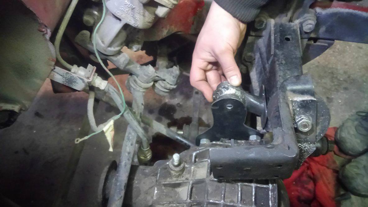

ando kirjutas:Ma pakun, et ei liiguks nii palju põhja all ning kangid püsiksid aimatavas kohas..
jah , see põhjus oli miks nii sai tehtud. ja veel , kui sai vaadatud originaalkinnituse tikkpolte, siis need olid juba päris kõverad. nüüd peaks see vahekast vähe tugevamalt all istuma.

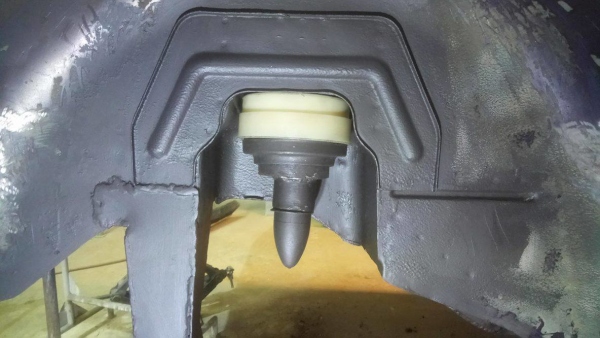

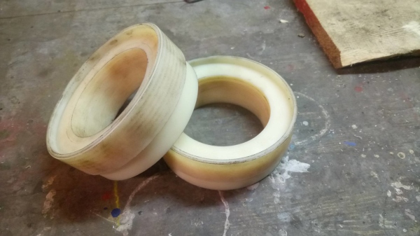

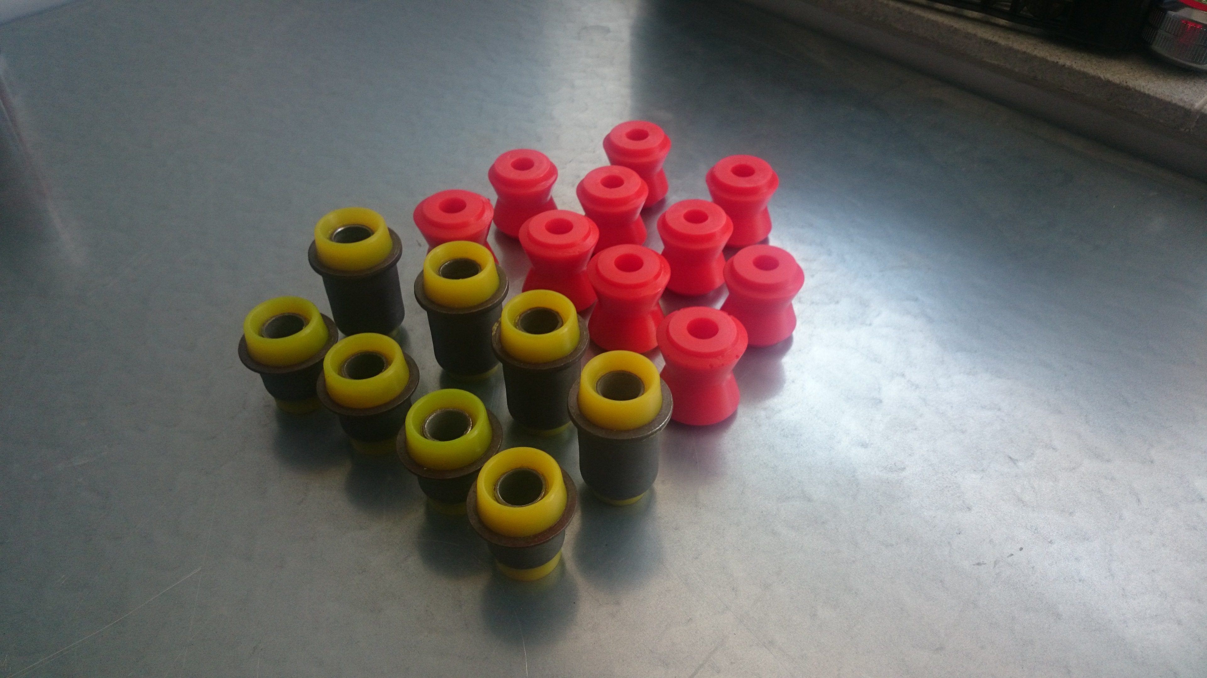

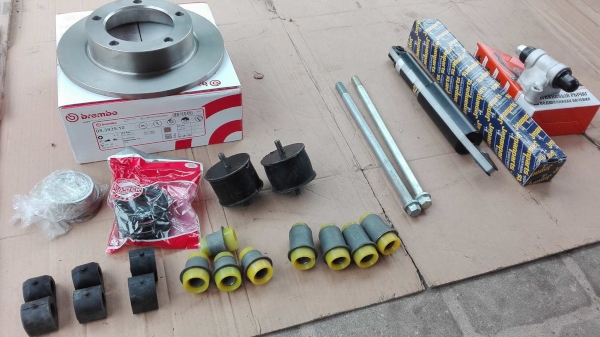

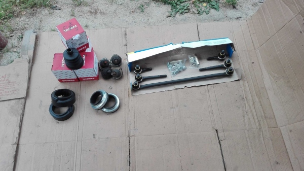

Tere. Täna jõudis minuni selline pakk. Polüuretaan tugevad puksid.
Tänud Ralipood.ee kes need puksid kuskilt välja ajas !!!
Ei tea miks ,aga stabika puksid läksid küll täitsa meelest tellida. Sillaosadest tuleb veel osta amordid 4 tk, kõik sarniirid , rooliotsad ja kindlasti midagi veel.

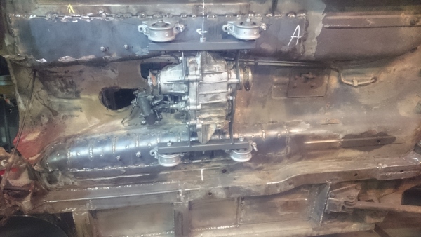

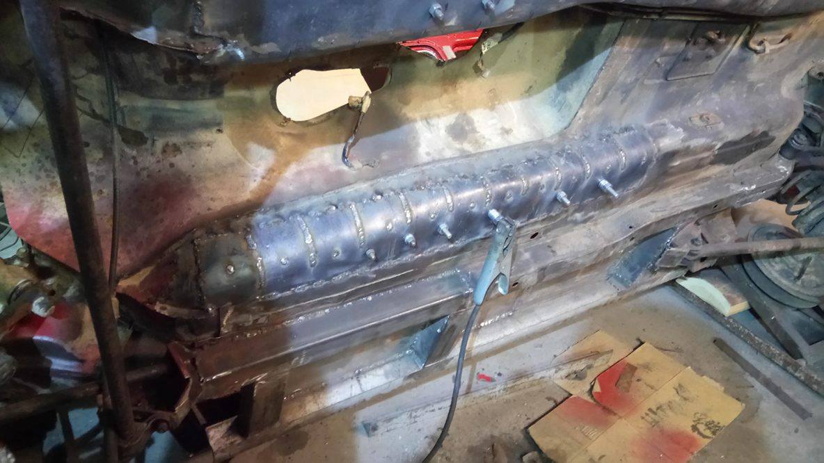

Postitus Postitas rom » 15 Jaan 2017 20:18
Vahepeal natuke jälle toimetatud auto juures.

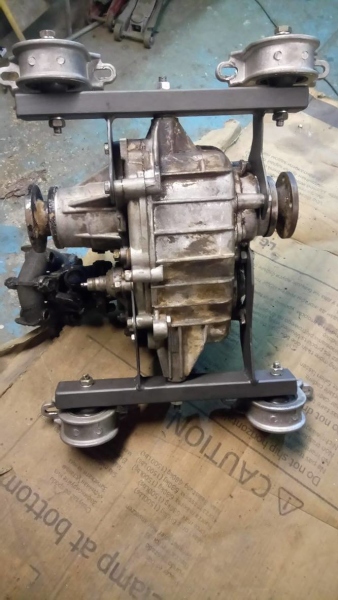

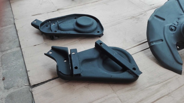

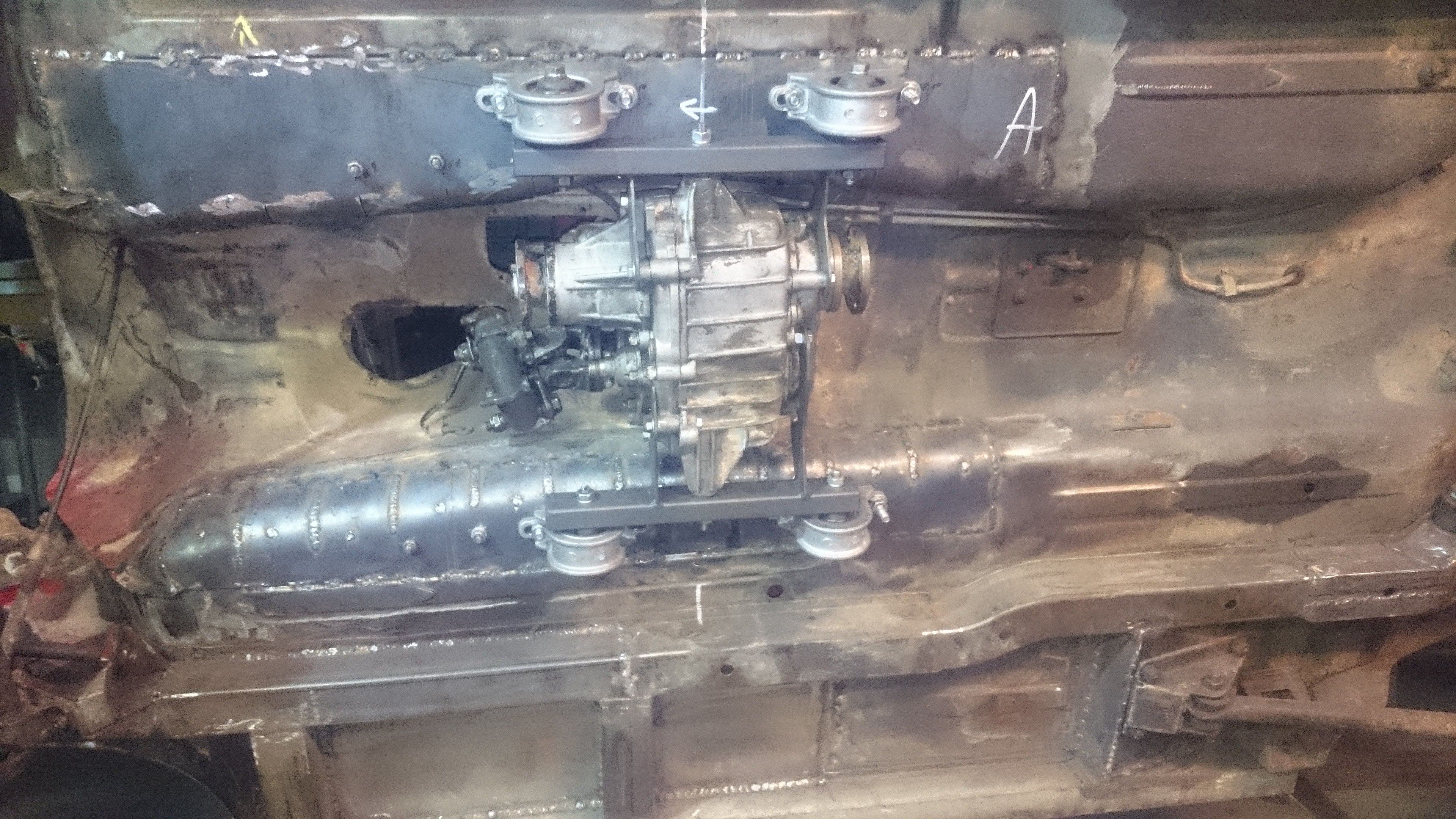

Vahekasti kinnituskronsad valmis.
põhja sai ka tugevndatud vaheksati ja käigukasti kinnituste juurest.

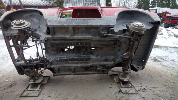

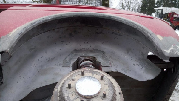

Tere. Vahepeal sai põhjaalune liivapritsiga üle käidud ja peale seda lasime peale roostemuundaja (Antirust).
Pilt[/url]
Sai ka tagumised koopaääred suuremaks lõigatud.

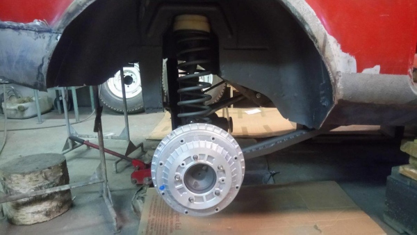

Sellel pildil vedrud eemaldatud ja ratas täiesti max asendis, ja käib ringi.

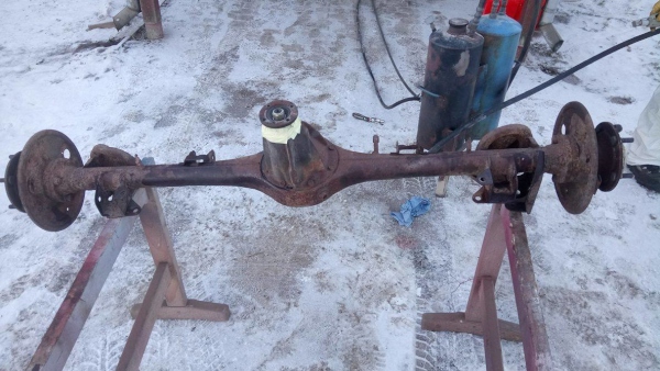

Vahepeal tagumine sild alt ära võetud.
Liivapritsiga puhtaks.
Ja värvitud.

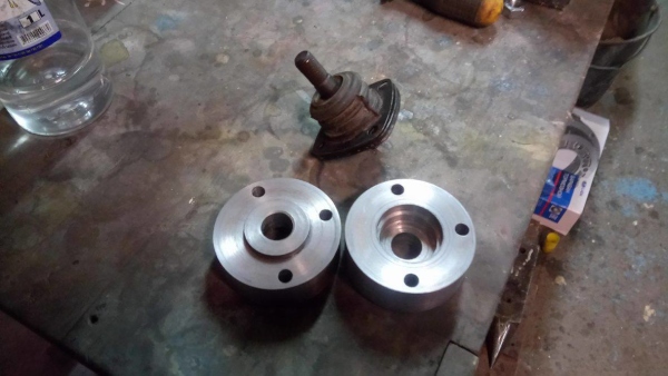

Tagasilla tõste jaoks sai, siis sellised flansid treitud. 50 mm on flansi kõrgus.
Sai ka reaktiivardad ja kerepoolsed kronsad tugevndatud.

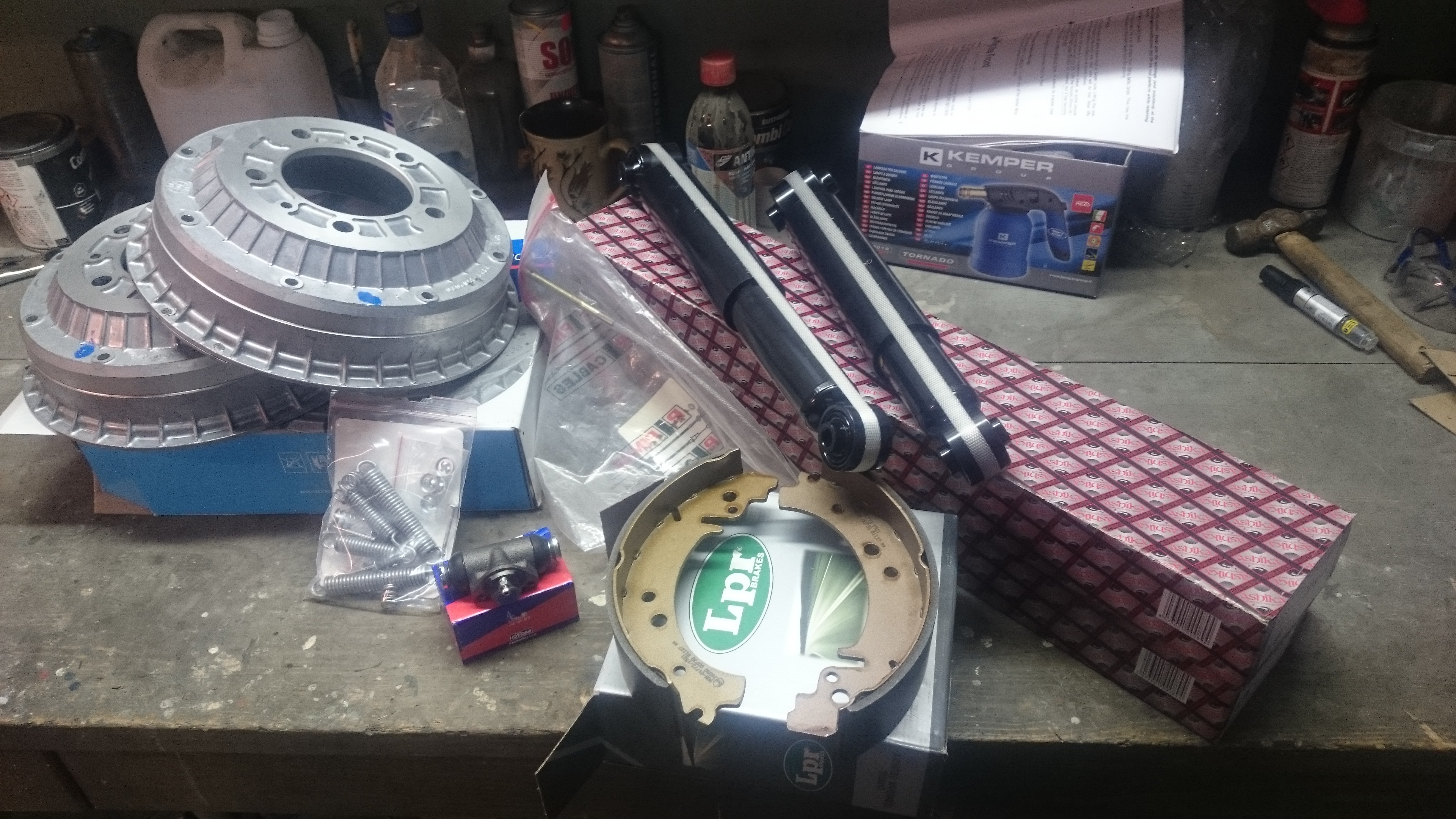

Tere. Vahepeal varuosasi soetatud, tagumised piduritrummlid, klotsid, silindrid,ja Nissan x trale amordid (pikemad kui originaal amordid).

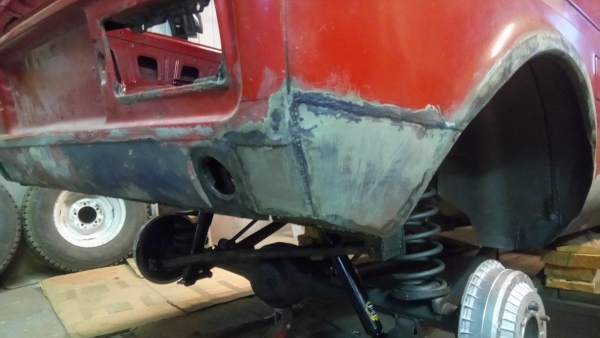

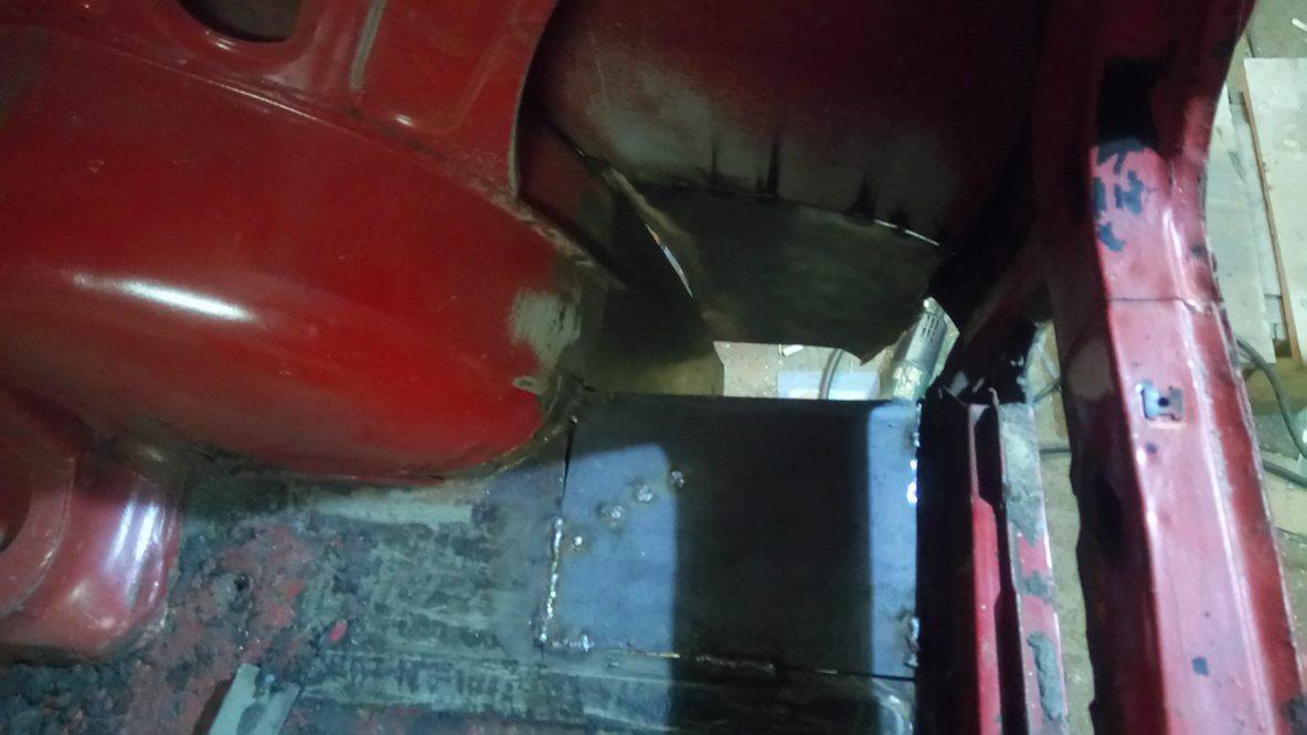

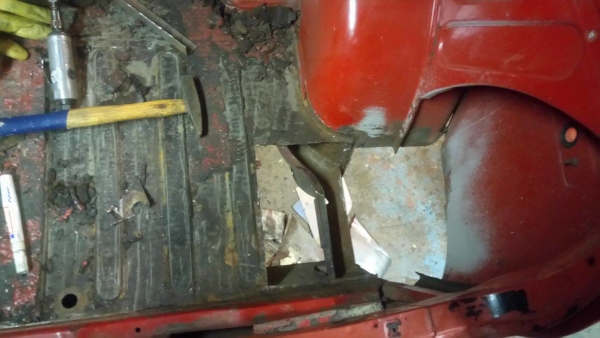

Sai hakatud tagumiste nurkade ja koobaste plekitöid tegema. karbiotsad sai tagant kinnikeevitatud.

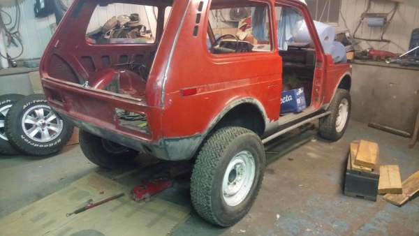

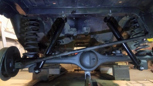

Postitus Postitas rom » 18 Veebr 2017 23:40

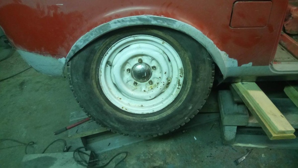

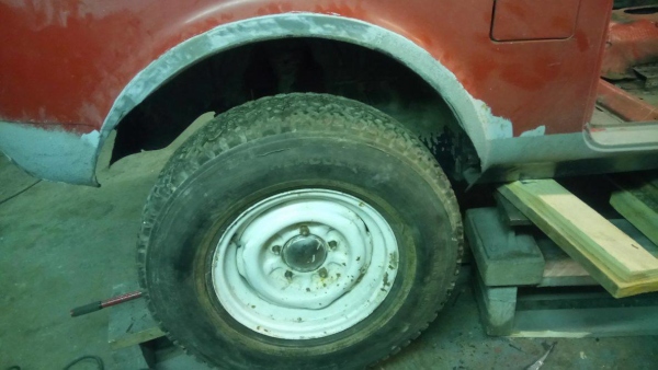

Tere, Vahepeal natuke jälle garages toimetatud. Tagumiste nurkade plekitööd said lõpetatud.
Sild sai ka uuesti alla ,nissan x traili amordid osutusid ainult üks cm pikemaks , seetõttu tõime ülemised amordikinnitused kuskil 4 cm allapoole. amordid originaalidega võrreldes on kindlasti tugevamad ja kvaliteetsemad.

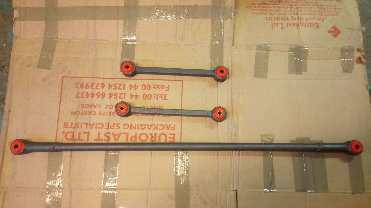

Orginaal paraleelvaras alla proovitud. Jõudsime katseeksitusmeetodil järeldusele, et varda peaks tegema 2,3 cm pikem siis jääks sild oma õigesse asendisse. Lühikesed pikkivardad teeme ka pikemaks. pikkus on veel kalkuleerimisel.

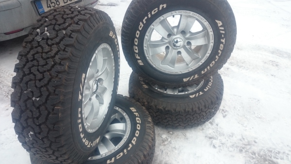

rehv 215/75/15 koos 5 cm tõstega,
[url=https://www.upload.ee/image/6689670/16833193_1301043733290381_1923260627_o.jpg
Pilt[/url]
rehv 235/75/15 . Arvatavasti hakkame kasutama kahte jooksu velge, valuvelg tänavasõiduks (softi poolepealt) ja plekkidele ostame uued (235/75/15) metsa rattad.
Esisilla sarniiride vahele sai treitud 3cm kõrged flansid.
Tiivakaarte laiendamiseks oleme mõelnud midagi sellist nagu pildil.

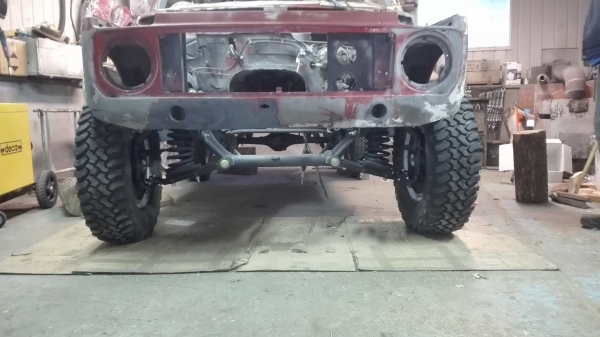

Tere. natuke jälle autojuures toimetatud. tagasilla pikkivardad (lühemad) ja paraleervarras said pikemaks tehtud , tugevndatud , värvitud, uued puksid sisse ja alla.
Sai hakatud siis esimest otsa tegema. tiivakaared said lõigatud.
Esiraudade sobivust sai proovitud.
Vähe kaugemalt ka üks pilt.
Salongis sai ka plektöid tehtud.
Esimesele diffrile teeme ühe lisakinnituse juurde. Kronsad said valmis tehtud, aga lõpuni teeb siis kui mootor peal ja differ täpselt omal kohal. Ei hakka praegu seda mootorist eraldi kinnitama.

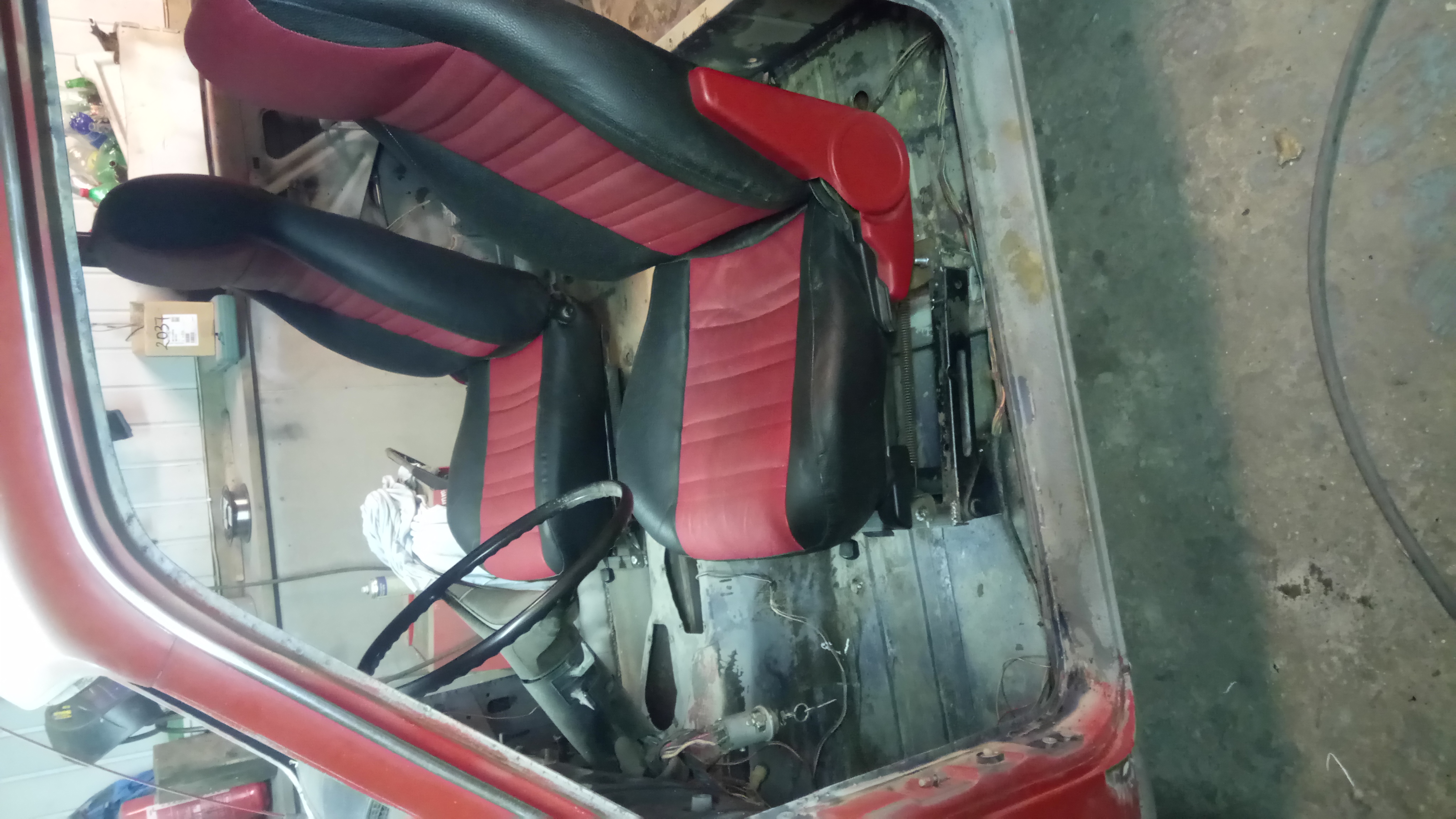

Postitus Postitas rom » 05 Mär 2017 21:14

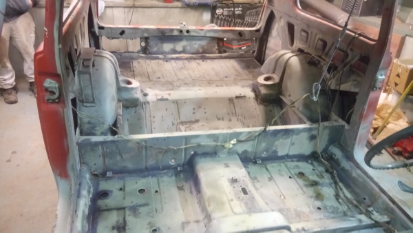

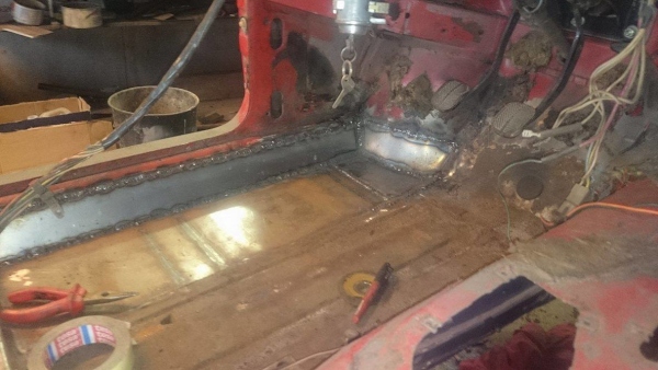

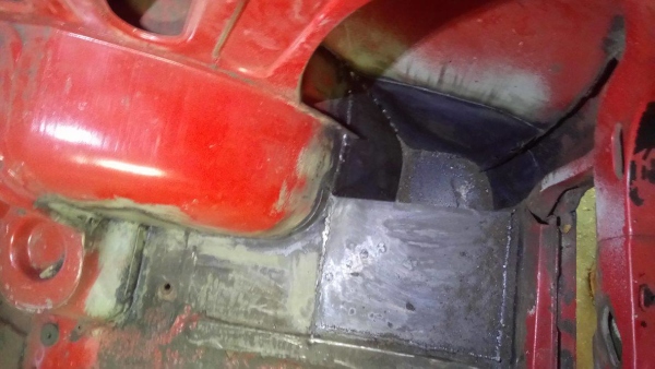

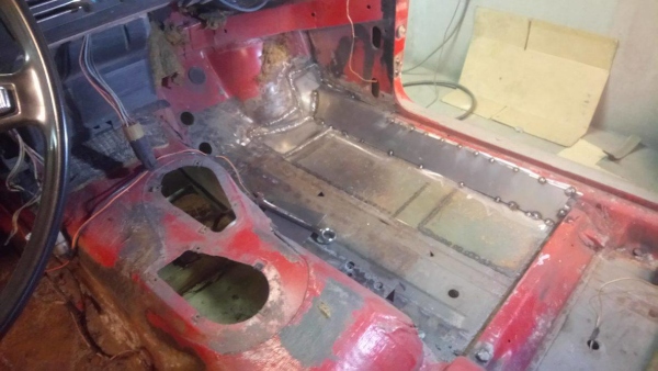

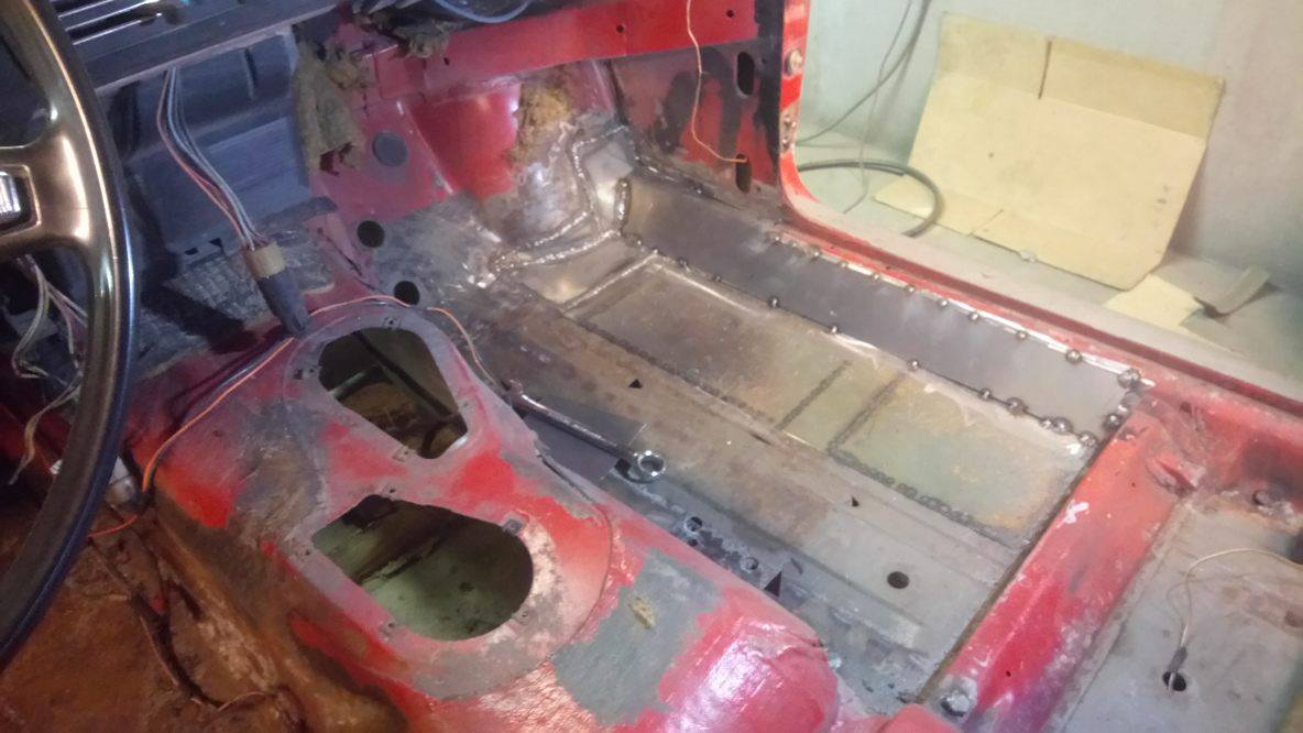

Tere. vahepeal jälle toimetatud auto juures. sisemiste karpide keevitus sai lõpetatud. salong ja kapotialune liivapritsiga puhtaks lastud ja roostemuundur peale.

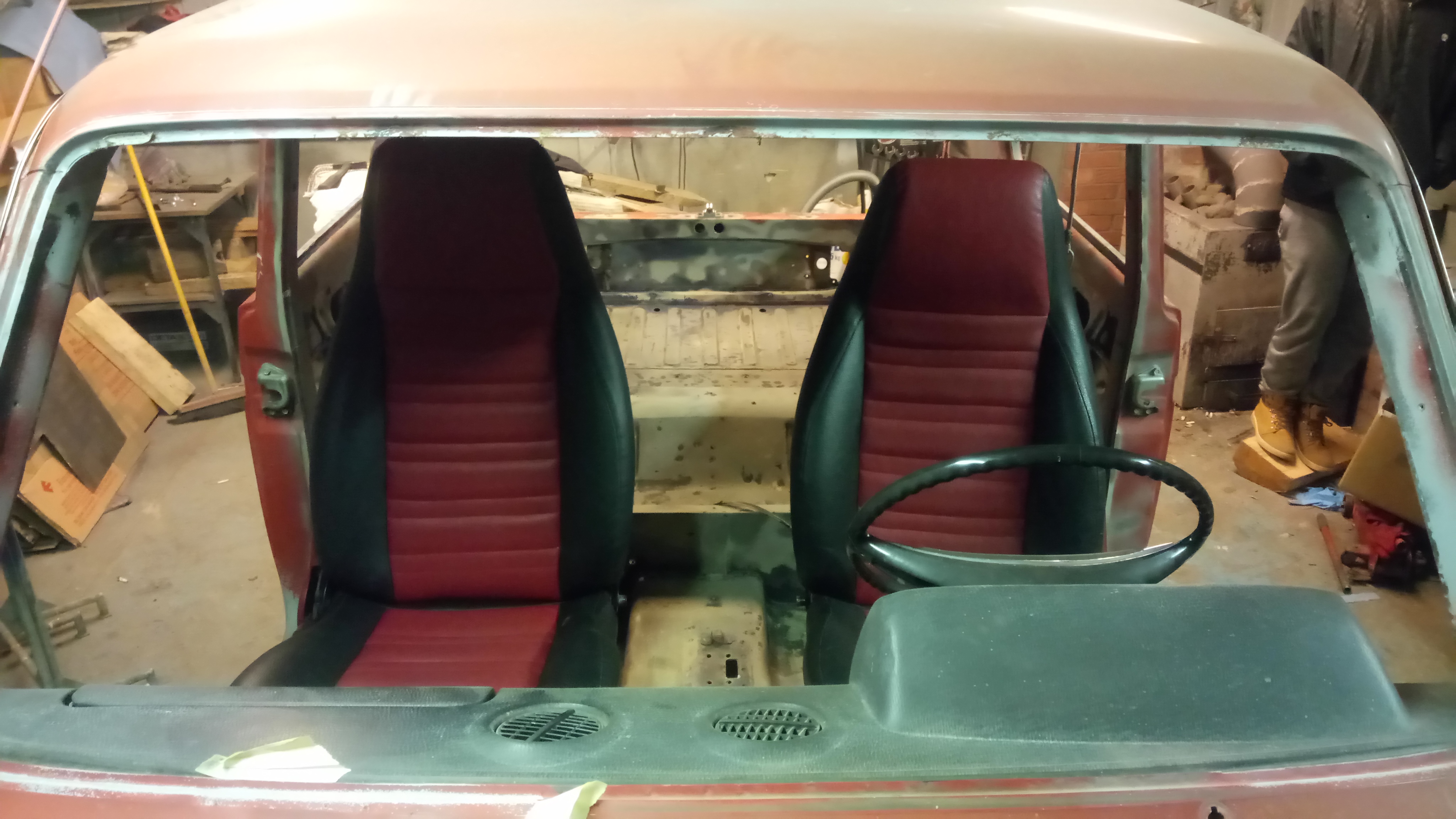

Sai ka nahkistmed soetatud ja kruvisime külge. kasutasime ära originaal istmete raame ja istmed saab tagumisest otsat üles tõsta, et tagumisele istmele parem minna oleks.

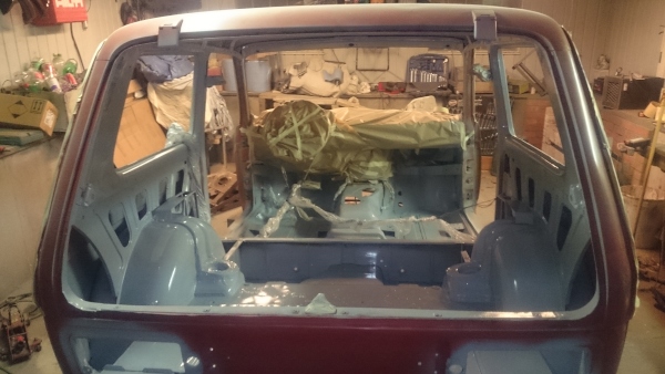

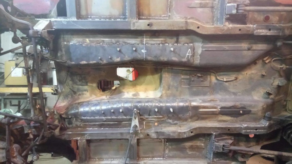

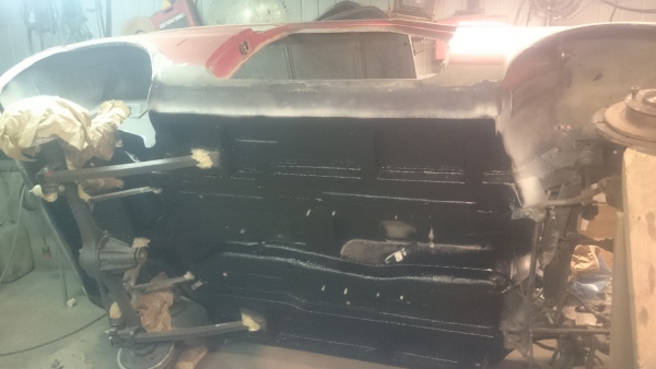

Tere. Lõpuks sai siis põhjaalt ja salongist auto epokrundi alla, siis keevituskohtadele kerehermeetiku ja lõpuks põhja mastiks.

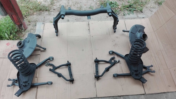

Tere. Üle pika pika aja on jälle niva juures natuke toimetatud. Esisild sai alt võetud , kõik jupid liivapritsitud ja värvitud.
Et auto natukene kõrgemale saaks , siis sai vedrukannude alla keevitatud karprauast kiilud.
Vahepeal soetatud ka hunnik uusi juppe , et silla uuesti alla saaks. Amordid on toyota hiatse omad, kuna on umbes 5 cm pikemad.

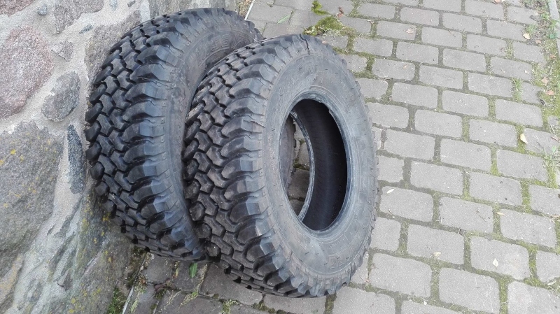

Sai ostetud ka kaks uueväärset Insa turbo dakar rehvi niva tarbeks . 235-75-15
Õõtsapuksid sai ka sisse pressitud, nüüd vaja veel poes käija ja hunnik polte osta , siis saab vaikselt hakata silda auto külge panema. Praeguseks kõik, eks toimetame ikka vaikselt edasi

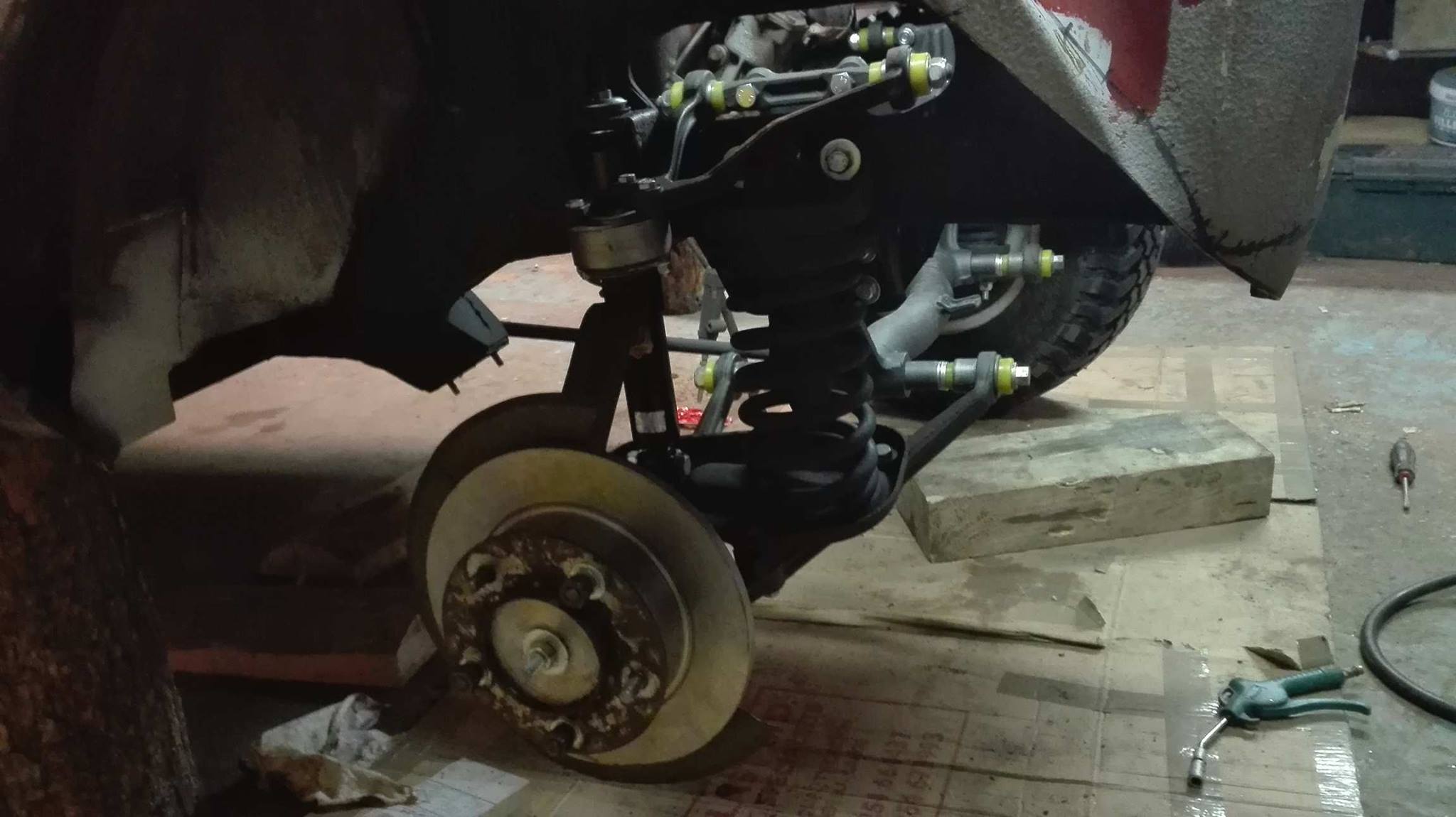

Täna õhtu jõudsime niikaugele et, sild saigi alla. Tõste tundub et, sai hea, aga eks see pärast paistab täpsemalt kui autol raskus seljas. Külge vaja kruvida veel rooliotsad ja stabika kinnitused natuke ümber teha. Eks siis vaikselt vaatab kust ja mida edasi teha. Mõni pilt ka juurde.

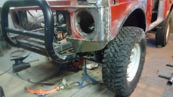

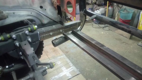

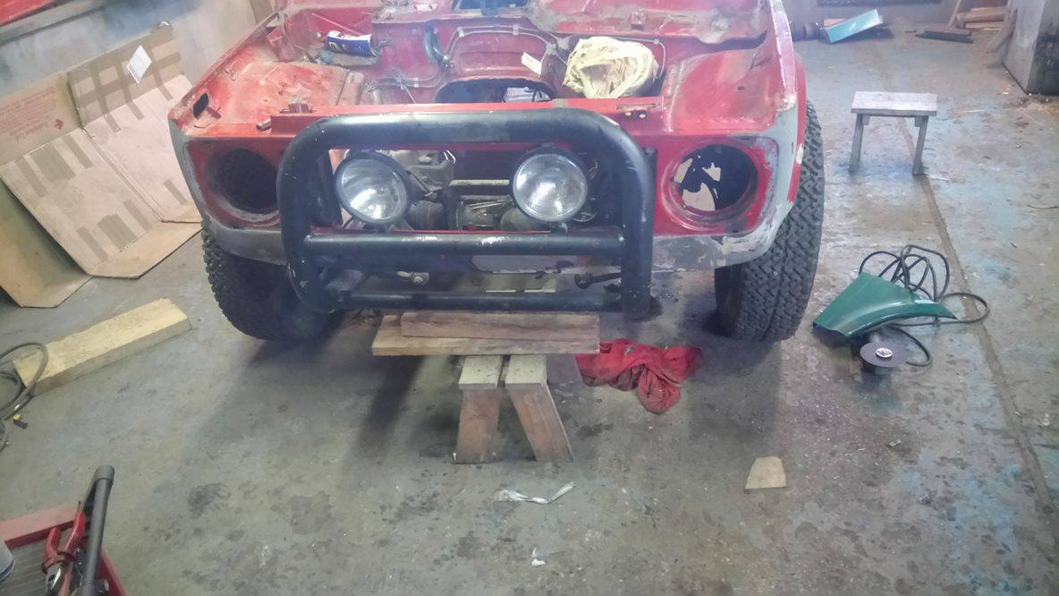

Tere. vahepeal natuke autojuures toimetatud. Esirauadade ja vintsi kinnitused said enamvähem valmis, praegu on enamus ühendused ainult punktitud , et jääks võimalus liigutada vajadusel. Kerepoolsed kinnitused on vähemalt valmis. esinina sai endale ka natuke uut plekki.
Snonrkli kinnitused ja läbiviik sai ka valmis mõeldud.

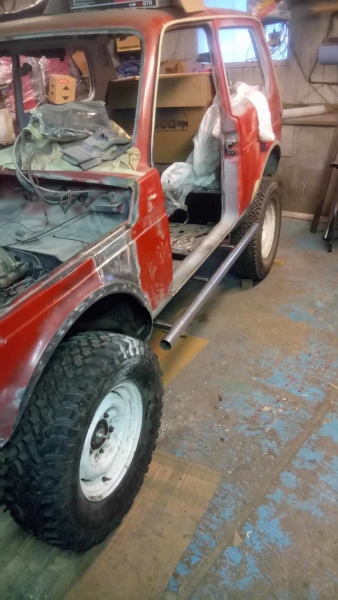

Täna sai ühepoole küljetoru ka külge proovitud.
Mõned keevitused ja plekitööd veel teha, tiivalaiendid külge proovida ja kinnitused teha , siis varsti peaks keretöid teha saama.

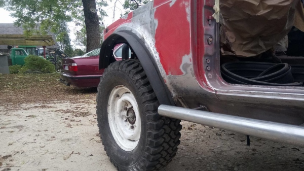

Rom2121 kirjutas:Täna sai siis, ühepoole tiivalaiendid külge pandud ajutiselt. Tundub,et sai hea.
rom

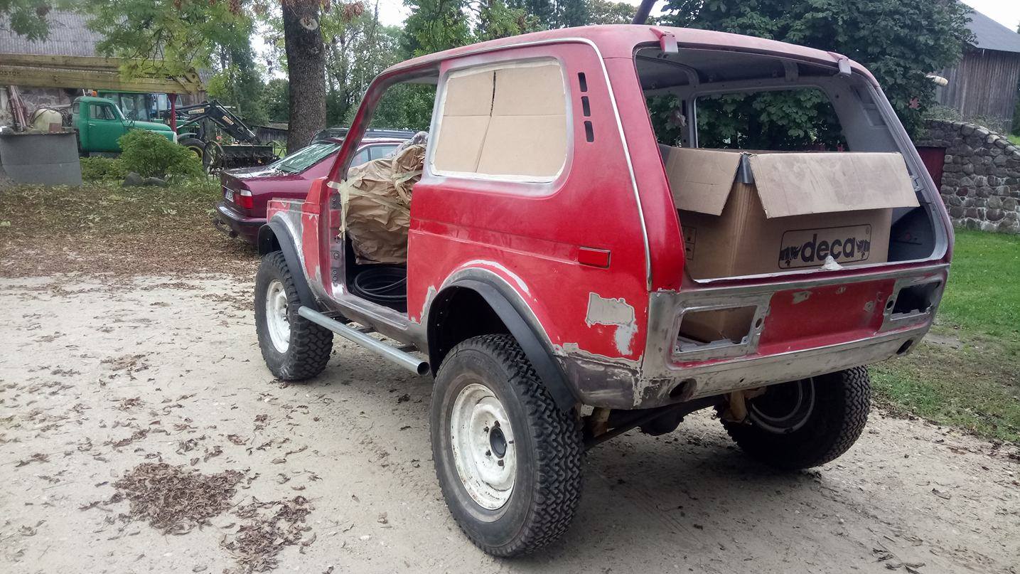

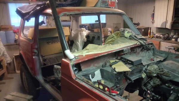

Postitus Postitas rom » 11 Okt 2017 07:56

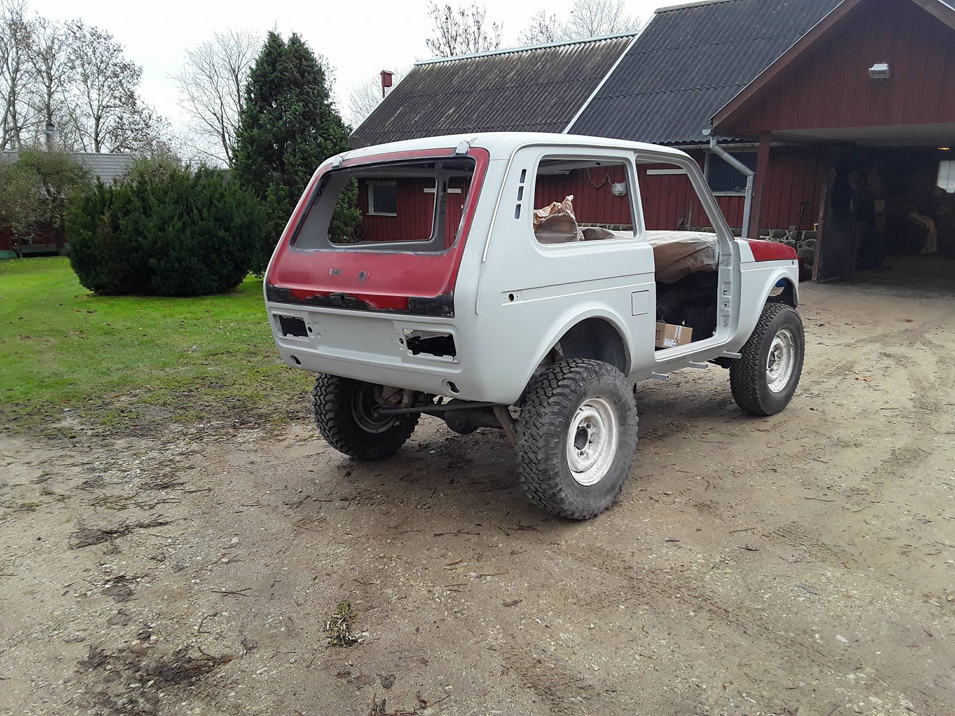

Tervist , natuke jälle autot tehtud. Tiivalaiendid said kõik korra külge proovitud. Viimased keevitused said lõpetatud. Väljast sai liivapritsiga nukataguseid veel puhastatud, siis sai kere lihvitud ja täna sa epokrunt peale lastud. Nüüd saab siis pahteldama vaikselt hakata.

Postitus Postitas rom » 08 Nov 2017 07:21

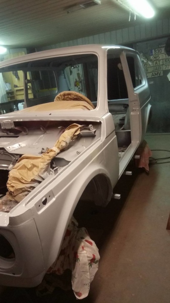

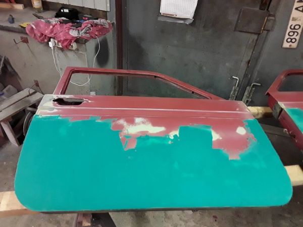

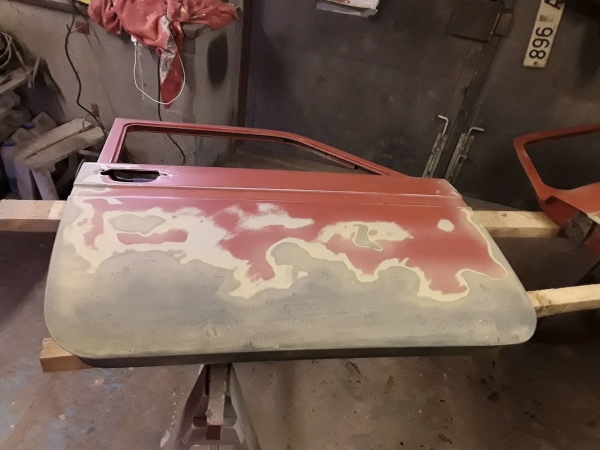

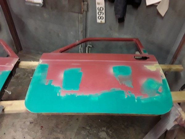

Tervist. Natuke jälle autot tehtud. Kere sai vahepeal pahteldatud. pahtlik ikka kulus omajagu , aga sai hea. Kogu kere sai lihvitud ja lõpuks krunt peale. Sai siis uksed ja luugid lakapealt välja otsitud ja lasin liivapritsiga puhtaks. Tagaluugilt ja kapotilt tuli peale pritsimist päris koledaid kohti ilmsiks . Pidi hakkama keevitama, kapoti esimene äär sai maha lõigatud ja põlveotsas uus plekk painutatud. tagaluugil sai ka plekki vahetatud natuke. Ustel mädasi kohti polnud , lihtsalt veidike mõlkis ja vajavad pahtlit. Ustele sai epokrunt alla ja sai ka esimese kihi kiudpahtlit peale tõmmatud. Luuk ja kapott sobitamiseks külge pandud ajutiselt. Mõni pilt ka juurde tegemisest.
