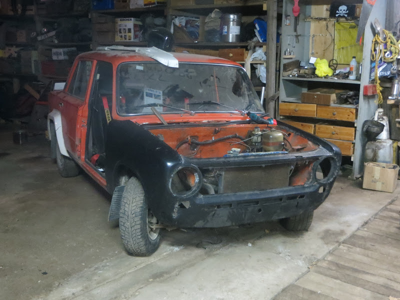

Ehk vaja auto korda seada. Varutud uued esitiivad (siiski plekist) kokku mõeldud värvimise programm, mootorile veel põhi alla lüüa, siis kõik omavahel kokku. Enne veel uus el süsteem autole ehitada ja võikski ju hea saada.

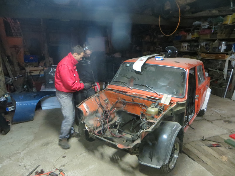

Kõikide muude tööde ja tegemiste kõrvalt on hakanud ka sigull edenema. Mootor on valmis, eile sai kerel vajalikud plekid välja vahetatud. Asjad küll väga hästi ei istu oma kohale enam, aga juba paari meetri pealt ei ole enam väga hull :). Uuel nädalal saab värv selga ja siis veel komplekteerida.

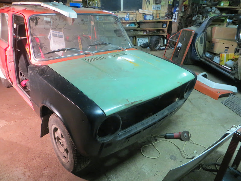

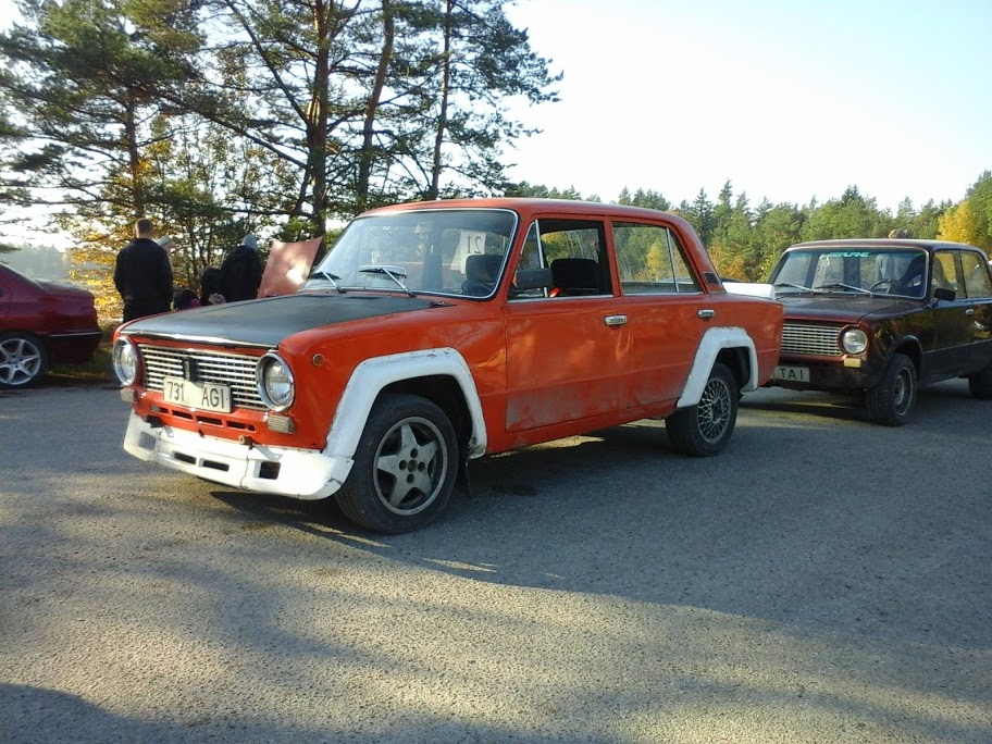

Kuna tähtis rajapäev on hirmsa huraaga lähenemas, siis on kiire on litsil laadapäeval. Vahepeal on masin edenenud ka. Keevised said ära lihvitud, laiendid ja põllelisa uuesti külge poogitud, matistatud, möllatud kerehermeetikuga, leitud kunde poolne uks ja kõige lõpuks krunditud ja värvitud kah. Homme saab hakata masinat komplekteerima.
Laiendid ja põllelisa küljes. Seekord sai põllelisa kõrgemale tõstetud ja laiendid natuke paremini ja ilusamini.
Värviga

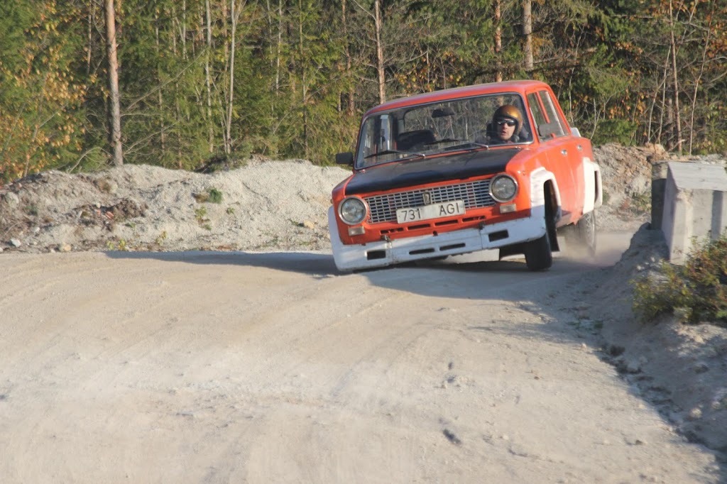

Auto sai enam vähem Vasalemma rajapäevaks valmis. Päris palju tööd oli. Aga kõik laabus ning ka ülevaatus sai tehtud. Sõit Tallinna kulges ilma vahejuhtumiteta.
Vasalemmas prooviringi järjekorras
Rajapäev ise läks ka hästi, auto töötas päris korralikult. Mõned viperused siiski esinesid, nimelt kadus kelladest vool ning tööle jäi ainult spidomeeter. Radikas lekkis natuke tosooli, nagu sellest vähe oleks otsustas ennast veepumba korpus ka bloki küljest lahti kruvida. Sealti tuli kõvasti tosooli välja.
Aegadega võib ka ma arvan igati rahule jääda. Arengu ruumi on kõvasti, aga samas teistpidi oleks ka igav.
