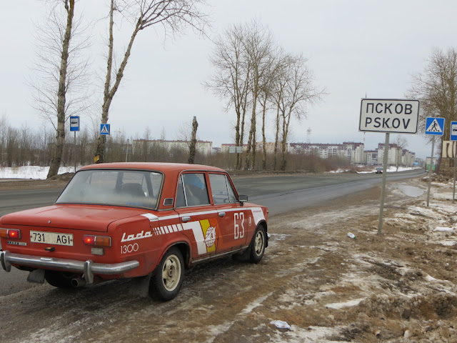

Lisan oma auto ka. Mõneti on tegemist enda võõraste sulgedega ehtimisega, kuid samas olen autot ka ise edasi arendanud. Auto lubasin endale sünnipäeva kingiks juunis 2010. Ostsin ta kasutaja Nymmik käest. Tema on ka masina disaini autor. Välimusest olen nii palju muutnud, et asendasin kerevärvi kapoti mattmustaga. Lisaks vahetasin autol amordid, taha said Bilstein B4 ja ette vene helikoteritehase sportamordid. Juhitavus muutus kohe oluliselt paremaks. Autot olen kasutanud pidevalt nii igapäeva sõidukina kui jää- ja kumeradadel nii võistlustel kui ka treeningutel. Pikka aega kasutas masinat oma sõitudeks ka minu ema, kes jäi nii auto kui ka selllele langeva positiivse tähelepanuga väga rahule. Jääradadel sõitmiseks lubasin 2011 jaanuaris Nokia hkpl 7 rehvid ja Lancia 14 tolli valuveljed. Talvel 2012/2013 muutused: tagasild sai 4.44 ülekande ja ketasluku, jämedad suurte puksidega vardad, madalamd vedrus ja Bilstein B6 amordid, esisild sai lühikesed käändmikud ja B6 amordid. Ette poole viidud sillatala oli juba Nymmiku poolt lisatud. Lisaks ostsin juurde ühed 13 tollised Itaalia päritolu valuveljed ja tänaval sõitmiseks liimitud naeltega Vallai H1 rehvid. Tuleviku plaanidest: kevadel 2013 oleks tarvis tähelepanu pöörata auto kerele, uksed ja tiivad kisuvad vägisi rooste, kandev kere püsib õnneks hea. Selle auto puhul on olnud mulle palju rõõmu ja lusti nii tänaval kui ka rajal.

Eile käisin ülevaatusel. Algul oli onu küllaltki skeptiline, uuris kas see masin ei peaks olema arvel mitmevärvilisena ja kas see sportrool seal ikka peab olema. Aga asja uurides jõudis tõdemusele, et tegelikult on ju masin päris heas korras. Esimese korraga siiski päris ei trehvanud, alumised žarniirid tahtsid vahetust. Küll aga sain kõvasti kiita heade pidurite ja suurepäraste tulemuste üle summutitorust. Täna lähen vormistan asja lõpuni.
Neljapäeval ootab autot ees Pihkva sõit.
Nymmikule: see et kaks üheugust masinat on, on igati tore, eriti äge oleks kui kuskil trehvaks ja saaks need kaks masinat ühe pildi peale :)
overkill is just about enough
IngmarSid
Postitusi: 173
Liitunud: 24 Jaan 2012 19:42
Autod: 21011 avtoexport
#10
Postitus Postitas IngmarSid » 15 Veebr 2013 10:14
žarniirid vahetatud (sigullale on jupid ikka lõbusa hinnaga), ülevaatus läbitud.
Käidud ka Pihkvas ja ekskurseeritud Petserimaal. Tuleb tõdeda, et nullseitsmeid ja nullkuusi liigub ida naabri juures suurtes kogustes, aga kopikatega on väga kitsas neil igapäeva liikluses.
