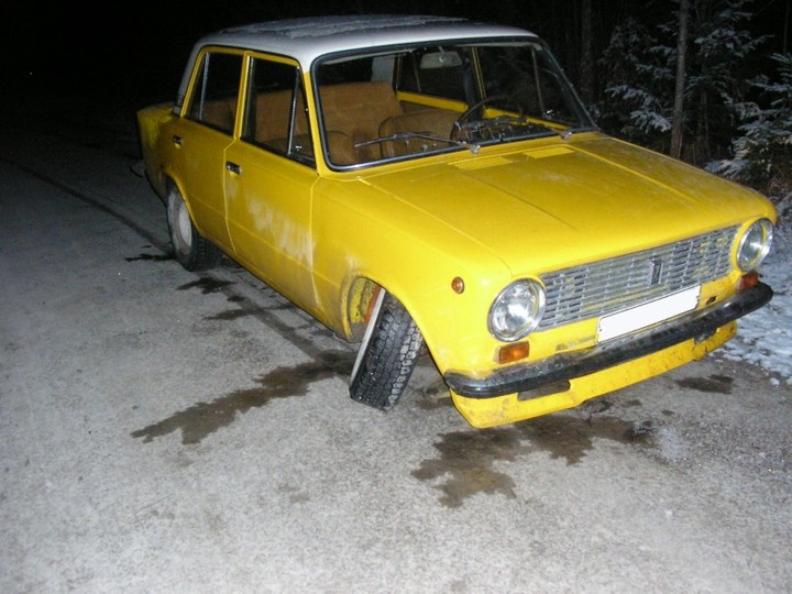

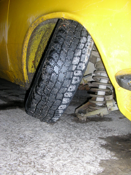

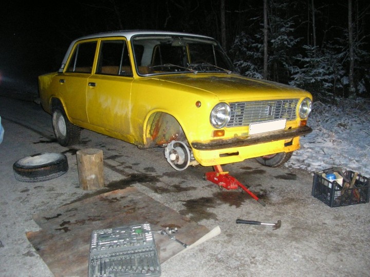

Niisiis. Nagu ma loodan kõigile algas ka selle auto uus-aasta pauguga. Täna, just mõni tund tagasi, käisin niisama külavahel kudimas, nö. loodust nautimas. Märkasin et mõnipäev tagasi saadud lõõkaugust on auto kuidagi vedla ja imelik. Täna siis sain teada, mis tal viga oli - žarniir oli kannatada saanud. Umbes 13 km kodust eemal kaugel metsade vahel , kus õiget levi ka ei ole, otsustas ta, et läheb pooleks. Mis seal ikka, otsisin levi, helistasin pooled oma sõbrad läbi, kõik olid hõivatud millegiga, tuli kutsuda ema järgi. Saigi nii tehtud. Teise autoga koju, metsikult palju tööriistu ja žarniir kaasa, ja vend ka kaasa - suundusime metsavahele Siguli juurde. Nüüd on juba asi vahetatud ja uued kiiremad ringid ka tehtud. Aga mõni pilt siis ka :
Ja ühest SÜGAVAST sopaloigust sai ka esispoiler kannatada ! -.-
