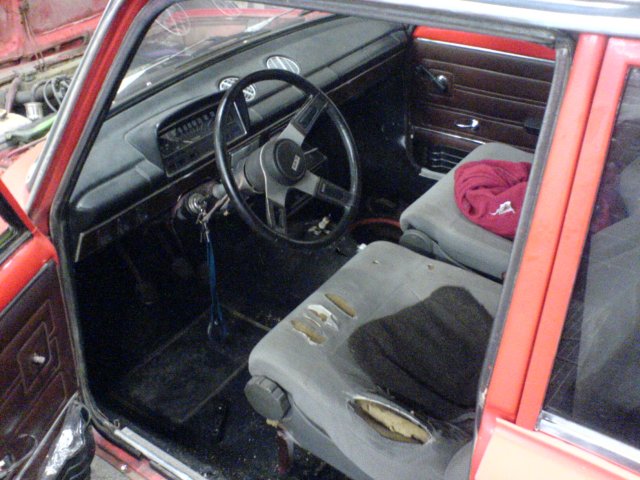

Täna siis lammutasin Lada laiali. V6tsin mootor, kast maha, kapoti alt ylearuseid asju: siduri systeem (nagunii läheb troosi peale v6i automaat kasti puhul jääb yldse ära), gaasi hoovastiku, juhtmestiku t6mbasin salongi, nii et kapoti alla jäi ainult roolikarp Vaja veel maha l6igata aku koht maha, sest sinna läheb pärast 6hufilter, aku peab siis pagasnikusse panna. Piduritele tahaks v6imendi vahele panna sest originaalis 011 seda pole, siit kysimus: kas v6imendiga ja ilma peasilindritel on vahe v6i mitte???
Järgmine etapp on roolikarbi aretamine Kui kellegil on mingit infot, kuidas Omega karp aretada ladale siis igasugune n6uanne on teretulnud!
